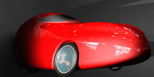

Хочу построить скоростной туристический веломобиль а-ля ГРАНТУРИЗМО.
Требование к кандидату:
1. Полный обтекатель (ОБЯЗАТЕЛЬНО!).
2. Трехколесная схема (2-спереди 1-сзади) .
3. Стильный дизайн.
Жду ваших предложений…
У меня в голове пока только ДЕЛЬФИН-1
http://velomobil.nm.ru/russian_experience/delfin/

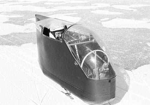

сварганить ОБТЕКАЕМЫЙ[u] лигерад с выдвижными
шасси, под крышечками как у Дельфинчика Сергея Дашевского.
Номер сообщения:#3  Непрочитанное сообщениеДобавлено: Ср дек 26 2007 00:23
а почему не обратится к самому Дашевскому или Шурикен поставит обтекатеоь на свой трайк - КРУТНЯК !
Добавлено спустя 8 минут 8 секунд:
это реальней
Добавлено спустя 1 минуту 7 секунд:
или так
Добавлено спустя 3 минуты 12 секунд:
последний можно из (листового пластика и оргстекла)=легирад.

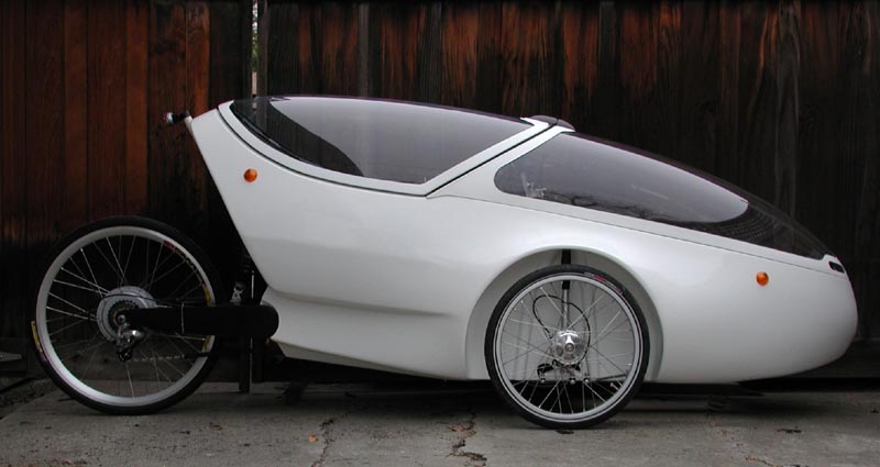

Вот рассматривал различные варианты трайков с кузовами у всех передние колеса маленького диаметра…
и все они слишком громоздкие.
А Я, хочу 700мм, проблема!
Так что по у меня пока нет варианта лучше чем ДЕЛЬФИН-1.
Номер сообщения:#18  Непрочитанное сообщениеДобавлено: Пн дек 31 2007 00:45
Стараются не делать 700 трайках из-за больших боковых
нагрузок на колёса, на которые велосипедные компоненты
не рассчитаны. Согласен, что 700 смотрится офигительно,
но увы :cry: Поставь передачу побольше, вон Олег умудряется
даже своими руками звёзды делать на 60 и более зубов.
Корпус у аэрорайдера очень неплохой, но не везде протащишь.

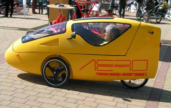

Но можно сократить его размеры, разместив голову снаружи и
посакдку сделать пониже. И побежит он пошустрее :)
