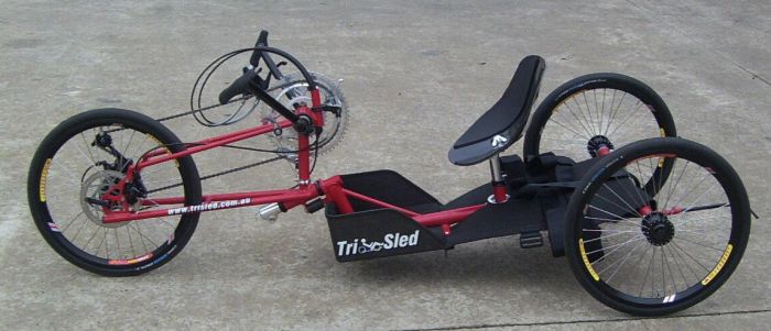

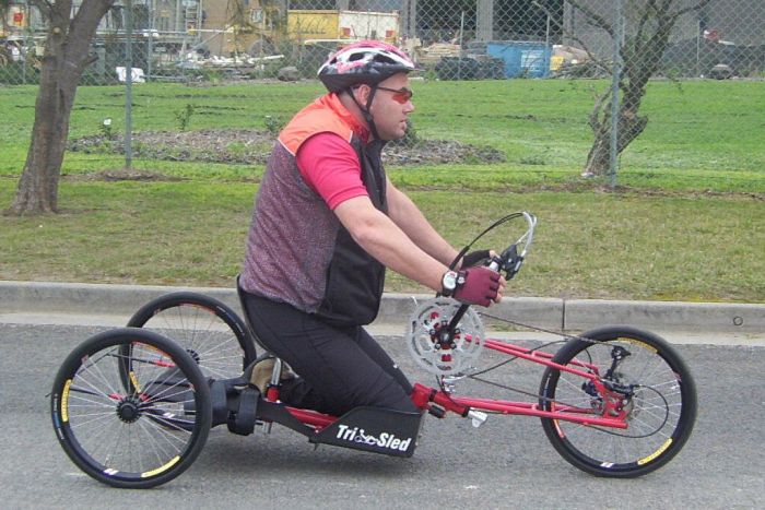

Вот варианты с передним приводом...
Номер сообщения:#4  Непрочитанное сообщениеДобавлено: Пн дек 24 2007 01:31
можно сделать съемный к вашей коляске- передние, управляемое колесо с вело - приводом.Недорого
Номер сообщения:#5  Непрочитанное сообщениеДобавлено: Пн дек 24 2007 11:55
Барышня не озвучила даже, чем крутить будет. Болт, вот, веломобили с ручным приводом показал...

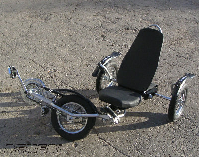

Вариант 22390330денди.jpg тяжело управляем даже здоровым человеком. Про веломобили такой схемы читайте тут
Вариант image002вВВВВриант.jpg наиболее жизнеспособен, но колёса будут в считанных сантиметрах от туловища!
