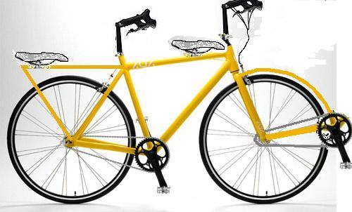

Мы с братом загорелись идеей постройки тандема. Но обычный тандем нам не нравится по трём причинам:
1) Его можно эксплуатировать только вдвоём, что случается не часто. Остальное время он тихо стоит в углу прислонившись к стенке.
2) У него большие габариты - не вкаждый лифт влезет.
3) Как правило зависимый привод и только на заднее колесо.
Поэтому мы придумали как обычный вел при тех же габаритах превращать в полноприводный тандем и обратно.(см. рисунок).
Терь вопрос: Если с задним подрамником всё понятно, то с передней вилкой могут возникнуть проблемы. Как её проще и надёжней сделать? Возникнут ли побочные эффекты при езде, типа таракана? Такой уже делали? ведь кто-нить наверняка додумался до такой простой конструкции? или мы первопроходцы?

"Таракан" при езде будет однозначно. Насколько он тебе поможет/повредит, покажет только экстплуатация.
Вилку делай так, как нарисовал. Амортизации, к сожалению, не будет.
Пробуй.

Да уж, оригинально...:) Как это мне видится:
1. По поводу эксплуатировать вдвоем - вряд ли это недостаток. Это скорее особенность, но если сильно невтерпежь, то можно там и в одиночку ехать, только не забывать, что задний тормоз не бует работать...:)
2. Габбариты - это и хорошо и плохо. На счет лифта - верно подмечено. Из-за больших габаритов теряется маневренность. Но! Большие габариты позволяют быть тандему т. н. "поглотителем нелинейности" движения! :) Очень полезно избегать болтанки. Я после похода на тандеме заново привыкаю к обычному байку, так его колбасит подо мной...:)
3. Зависимый привод - это тоже особенность, надо сказать полезная. Из-за длинной базы бывает, что почва может шаркнуть по дну. Тут пилоту важно знать в каком положении находятся педали стокера. Кроме того, чтобы избежать болтанки надо чтобы оба пилота крутили педали синхронно.
Ну по конструкции на картинке. Самое противное будет то, что пилот, вращая педали, будет тем самым приводить в движение руль. Или ему прийдется руки хорошо накачать...:) И два тяжелых пассажира на короткобазном велосипеде будут его сильно раскачивать. А вилку можно крепкую найти, слона выдержит.

Спасибо за ценные советы, но мне нужна более конкретная инфа.
1? Как снизить до минимума "таракана". Вылет, наклон рулевой колонки и угол расположения каретки. Знаю Ватину это всё удалось подобрать. Возможно ли и здесь сразу просчитать эти параметры, за основу взяв тот факт, что ось рулевой колонки и ось приложения силы ногами будут близко-параллельны.
2? Нужно ли переносить руль вперёд. Если да, то куда, как это отразится на управляемости.
3? Как всё это сделать, использя макс готовых узлов, минимум сварки и "гнутки", т.к. сам варить не могу. Придётся заказывать за деньги непрофессиональному сварщику с убогим аппаратом. Может есть варианты обойтись вовсе без него.
4? Как и насколько готовый вел будет себя вести в различных дорожных условиях. Насколько безопаснее (опаснее) он будет.

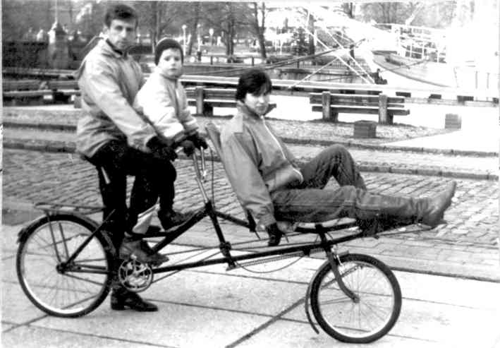

Вот такая машинка. Автор (если я не забыл) Ватин Никита(Клайпеда)

Спасибо Денис. Первая фотка - то что надо. Мне ни то что варить - даже отпиливать не придётся (летом сдуру располовинил нулёвую раму "Аиста" :lol: ). Просто и жёстко. Хомут на рулевую колонку сделать не проблема. Руль вперед можно сдвинуть и закрепить. Смотреться будет пропорционально - треугольно. Единственное, что смущает - высоко поднятая каретка. Что бы там не говорили - это опасно. Есть ещё один "Аист" в запасе. На выходных прикину всё по месту.

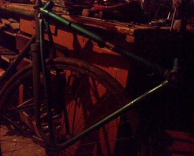

Прикинул задок к передку (извиняюсь за каламбур).
Мда... Без сварки красиво не получится.
Ладно, будем делать по другому...
