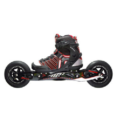

Номер сообщения:#18  Непрочитанное сообщениеДобавлено: Чт окт 04 2007 23:01
Зарегистрирован: Пт апр 13 2007 21:11
Сообщения: 180
Откуда: Мос. обл.
Благодарил (а): 8 раз.
blindrage писал(а):
А как вы хотели: достал из сумочки, нажал кнопку и поехал...
Сначала написал. Потом подумал: а что в принципе реально. Правда, придётся пойти на более радикальные шаги - отказаться от всего лишнего, без чего может ездить транспорт: руль, сиденье, рама в конце концов. Короче, оставить одни колёса, и соорудить ... роликовые коньки - апофеоз минимализма.
Но. что бы сделать езду на них более динамичной и комфортной, предлагается предпринять следующие меры: расширить базу, поставить мотор-колёса диаметром миллиметров этак в 150 и аккумуляторы в рюкзак сзади. Как видите, всё легко и просто - максимум готовых узлов, минимум переделок.
Теперь давайте включим воображалку и представим, что у нас получится:
Час пик, на Ярославском шоссе 20-километровая пробка. Водилы в своих тачках изнывают от жары и безысходности... Тут откуда ни возьмись, как чёрт из табакерки, по разделительной полосе со скоростью килОметров в 60 летит чел, как фантом, еле касаясь ногами асфальта и лихо объезжая расставленные на пути "консервные банки", так же быстро и неожиданно скрывается за горизонтом, как и появился, под завистливые взгляды прохожих.
Ну что, надеюсь, я вас заинтриговал.
Комментарий к файлу: Должны получиться примерно вот такие электророллеры
Номер сообщения:#19  Непрочитанное сообщениеДобавлено: Чт окт 04 2007 23:56
Зарегистрирован: Ср янв 17 2007 00:17
Сообщения: 57
Ну что же, идея с роликовыми коньками с моторчиками имеет право на жизнь, но это мне не надо.
Мне нужен лисапед для путешествий, чтобы развалясь в удобном сиденье неспеша ехать и обозревать окрестности, скорости в 20-25км мне вполне достаточно, запаса хода на 50-60км тоже. Утром позавтракал, сел и покатил, к обеду проголодался зарулил в кафешку, сам поел и поставил и коня на подзарядку, далее снова покатил до ужина.
А при необходимости сложил, запихнул в рюкзак или большую сумку и поехал на автобусе/поезде/самолете.
