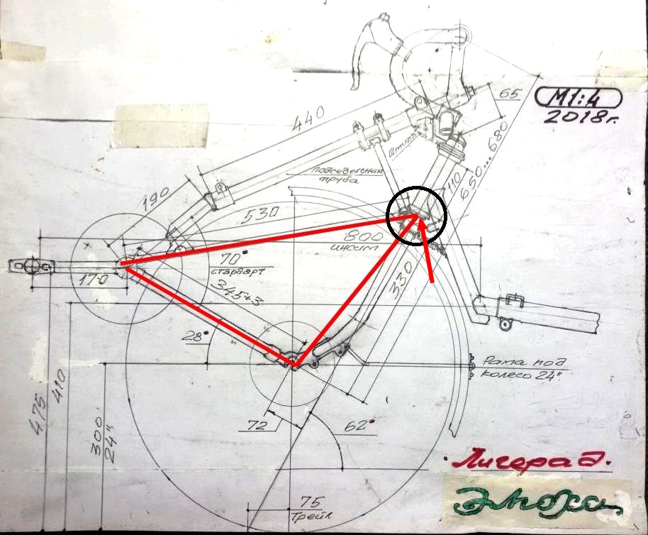

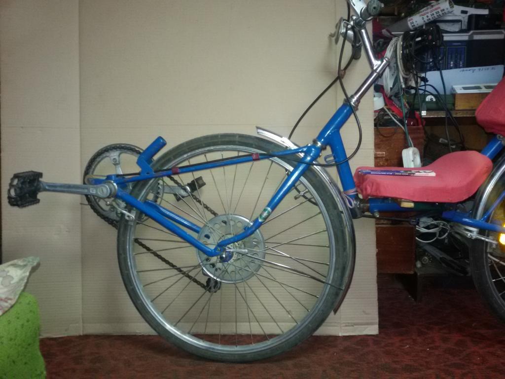

Решился повторно модернизировать переднеприводный лигерад (прошлый век) и назвать его "ЭПОХА". Он на колёсах в 24" с подвижной кареткой и задней подвеской. Имеет раздвижную раму и передний треугольник.
Первая модернизация-изменение угла рулевой с 60* до 52*(за счёт подрезки "гусака"). Руление не улучшилось, но ухудшилась посадка из-за близости руля.
Цель этой модернизации-изменение конструкции "треугольника" по креплению руля и изменение угла руления по Устинову в 62* при трейле в 75 мм.
Добавлено через 4 минуты 46 секунд:
Лигерад "ЭПОХА" и ГРАФИКА модернизации.
Добавлено через 15 минут 28 секунд:
Что сейчас: передняя рама чистый "треугольник"с достаточной жёсткостью. Имеет "рог", закреплённый на параллелях, с минимальным зазором от колеса (?), передний, ободной центральный тормоз с подводкой троса через ролик. И в минусе зазор от щитка до "гусака".
Добавлено через 7 минут 39 секунд:
И ещё изменённый угол наклона сидушки (в минус). Подложена деревяшка.
Добавлено через 31 минуту 39 секунд:

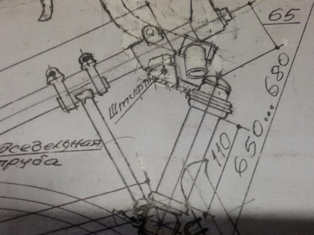

ГРАФИКА МОДЕРНИЗАЦИИ: Вводится дополнительная часть в треугольник рамы-доработанная часть подседельной трубы вела с механичным креплением к рогу, а вверху к резьбовой части рулевого шарнира. В клеммовую часть трубы вводится вынос руля с рулем типа "Баран". Сама труба имеет две подпорки тоже на механике, хомуты.
В нижней части труба имеет самодельную клемму.
А верхняя клемма в низу разрезана вдоль и заштифтована соединителем, вставленным от резьбовой части рулевого шарнира.
Добавлено через 25 минут 24 секунды:
ЗАШТИФТОВАННАЯ ЧАСТЬ.

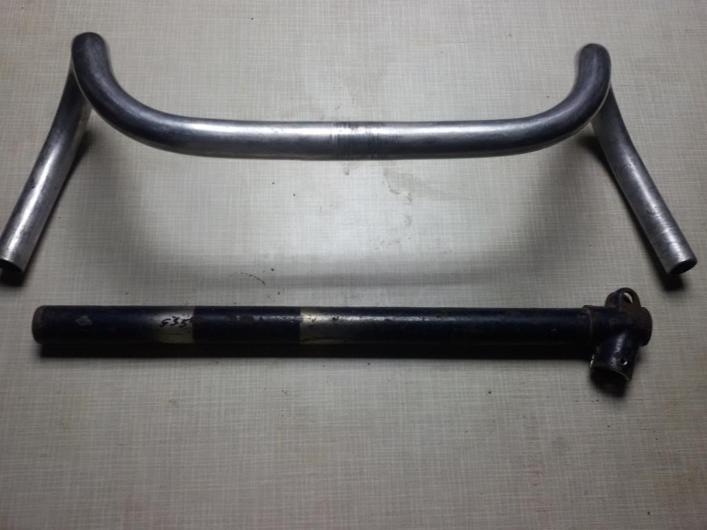

ПЕРВАЯ КОМПЛЕКТАЦИЯ: Руль "Баран" и часть подседельной трубы (440 мм) с подрезанной щелью (3 мм) и засверлённым там отв. Ф4 мм.
Внимание: руль разогнут наружу и в стороны простым способом-наступить ногой и сильно потянуть двумя руками.

Круто, крузбайк кокпит :)
А вот что вынос положительный (или тиллер отрицательный) - это плохо. Еще одна причина, почему у лигерадов SWB угол рулевой должен быть более "прямой".

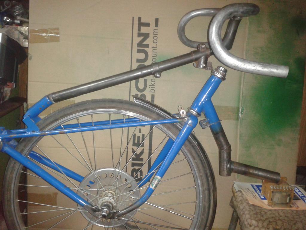

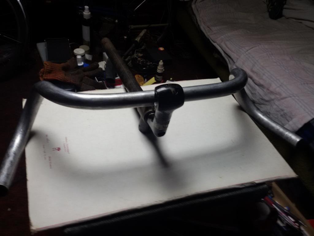

ВТОРАЯ КОМПЛЕКТАЦИЯ. "Баран" не входит в отверстие выноса из-за кривизны руля. Нагревать и разгибать или распиливать в нужном месте?
ПРИНЯЛ решение- нагрел место до температуры обгорания краски и мощной отвёрткой чуть разогнул клеммовую часть выноса. Литьё- алюмин.

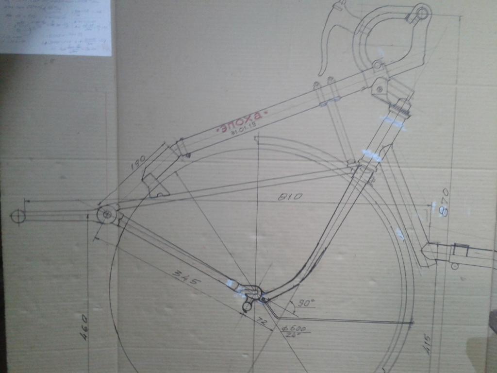

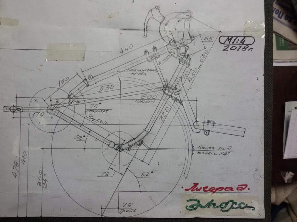

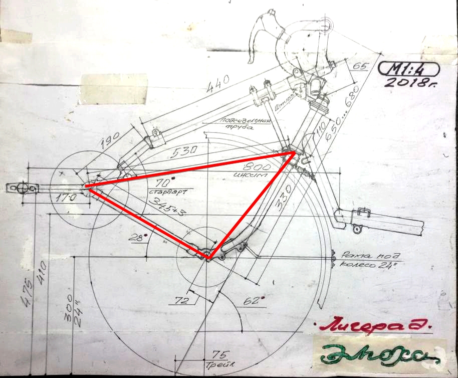

ПОВТОРНАЯ ГРАФИКА проведена в М1:1 на самодельном плазе (столе) размером 840х1900 мм.
Есть изменения:
-упрощено крепления подпорок в верхней части. Там введена клемма, повёрнутая вниз (донор от вела, съёмный). Повезло мне случайно.
-механическое крепление к рогу выполнено плоской пластиной, но приваренной к подседельной трубе.
- подрезан гусак на изгиб.
- концы вилки смещены назад и вниз, имеют проставки.

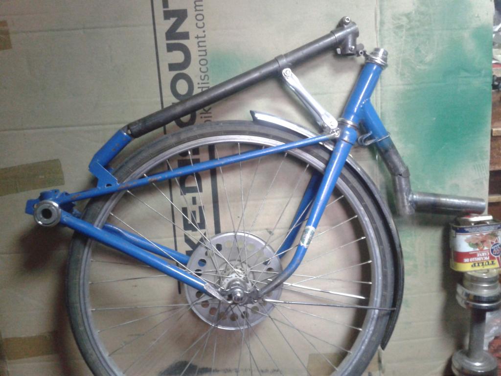

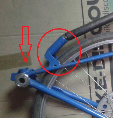

Добавлено через 40 минут 9 секунд:
Доработка рамы по ПОВТОРНОЙ ГРАФИКЕ.
Добавлено через 21 минуту 8 секунд:
Рама с рулём:

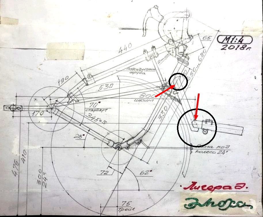

зачем такое усложнение (в кружке) и почему нельзя приварить к каретке (по стрелочке)?

Номер сообщения:#1
Второй файл. Рог на параллелях. Угол в 70*, в донорской раме. И ещё, колесо перемещено в перёд и упирается в трубу. Нужен изгиб.
Можно использовать заднюю часть "ТУРИСТА", но для рослого ездока. Буду делать на заказ. Но при этом каретка будет выше и значительно. При возможности нарисую.
И ещё. Цепная вилка резко укорочена в размер 345 мм, а высота каретки=460 мм. И далось это с трудом ещё в прошлом века. А сейчас только модернизация.

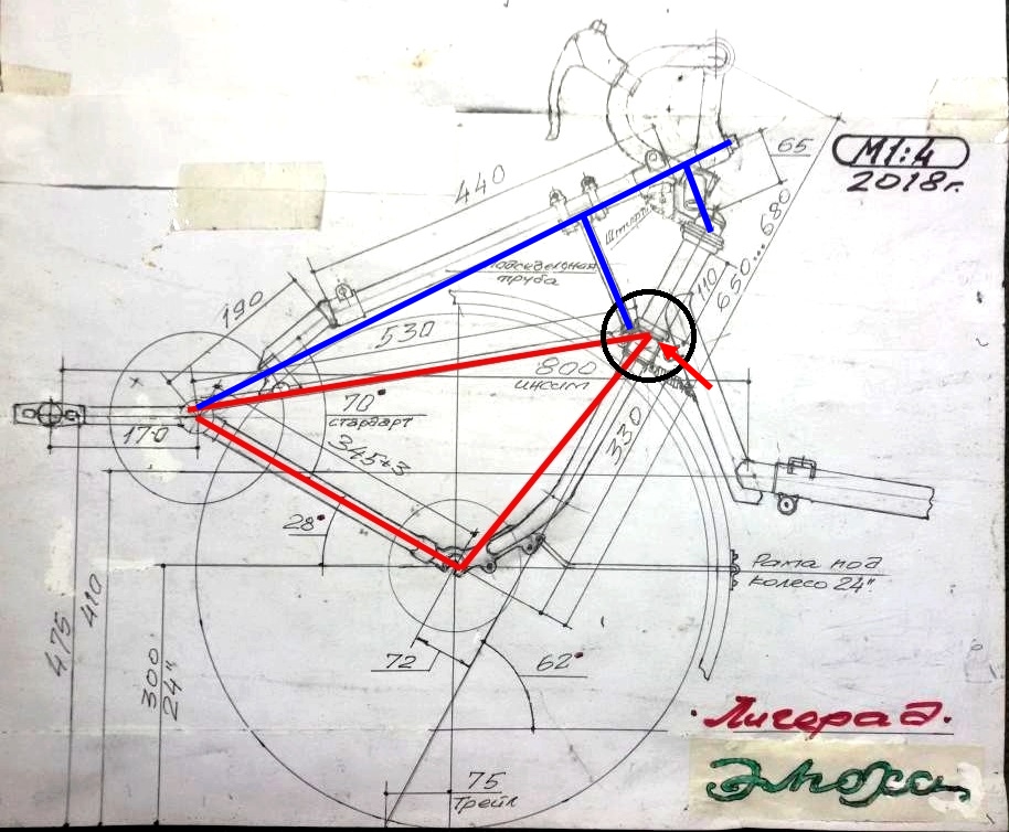

Вообще, принципиальная схема переднего треугольника кажется весьма удачной.
По бокам образуются два треугольника:
Полагаю, вопросов к жесткости и прочности такой принципиальной схемы не должно возникнуть. При этом можно использовать достаточно тонкие трубы, а конструкция будет легкой. И при силовом педалированни скручивание винтом кареточного узла быть не должно (или минимальные).
Но были раньше сомнения (у меня, по крайней мере, при весе 85~105кг) в надежности узла корона "вилки-шток вилки":
А это как раз решает элемент по типу Крузбайка:

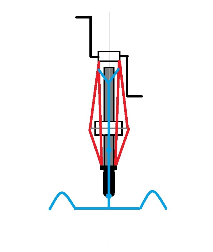

При этом, наверняка при взгляде сверху обнаружатся еще два треугольника, положительно сказывающиеся на жесткости кареточного узла при силовом педалировании:
Владимир Аксентьевич, сделайте фото сверху, подтвердите или опровергните картинку.
Теоретически, там может быть и третий треугольник - основание в кареточном узле, а виртуальная вершина уходит далеко за корону вилки.
В итоге по предложенной Владимиром Аксентьевичем схеме подбором материала, оптимизацией геометрии и качеством выполнения теоретически можно получить весьма жесткий для силового педалирования и надежный для тяжелых ездоков передний треугольник, при этом относительно легкий.
Но меня всегда смущало в его конструкциях два момента:
- сопряжение рулевой трубы с рамой (верхний кружок)
- дальнейшее сочленение двух труб, в т.ч. той, на которой кресло, сваркой без усилений (нижний крудок)
Если в первом случае для тяжелого ездока достаточно стандартных локальных усилений, то для второго случая... например, кресло включать в силовую структуру. Очень уж нагруженное место, держащееся на небольшом сварном шве.

Резьбовая дюймовая рулевая колонка будет раскручивать и лопнет по ниткам резьбы, если на ней начать вваливать в контактах на круглых колёсах (то, что на фото - надеюсь, не более чем макет). Кронштейн, зажатый гайками рулевой, будет расшатывать затяжку и сам лопнет через какое-то время.
Раскос от каретки к нижней короне вилки пересекает трассу цепи, либо там будет 3 советских кое-как работающих передачи.
Трубы рамы тонковаты - или толстостенные.
Где будет передний тормоз вообще непонятно.
ДЛЯ ВСЕХ: Я ДАЛ ПРИНЦИПИАЛЬНУЮ СХЕМУ- где совмещены в раме "мазурчак" его "треугоьник"+" Крузбайк".
Комплектация может любая, например, как у Шурикена (на безрезьбовой вилке)- лучший вариант.
Добавлено через 9 минут 44 секунды:
Резьбовая дюймовая рулевая колонка будет раскручивать и лопнет по ниткам резьбы, если на ней начать вваливать в контактах на круглых колёсах (то, что на фото - надеюсь, не более чем макет). Кронштейн, зажатый гайками рулевой, будет расшатывать затяжку и сам лопнет через какое-то время".
Описано верно. У меня дюймовая резьба на советских компонентах. Поломок не было.На фото натура. Читай первый пост.
Это не вопрос. Решается кареточным валом.
Добавлено через 7 минут 13 секунд:
Спаренный клещевой- на щитке, или в томозной планетарной втулке
Добавлено через 6 минут 54 секунды:
ЭТО детали с накладным швом. Без проблем. Однако в натуре гусак подрезан и имеет накладку, может быть проблемным этот шов, но лучше, чем стыковочный.
Добавлено через 12 минут 52 секунды:
Сейчас и Вы можете низ рамы переварить, удалив лишнюю трубу. И будет подтверждение. Но можно из трубы ввести и накладку. Шурикен этого шва не знал, или проигнорировал.
Позже дам фото. Благодарен за отзыв.

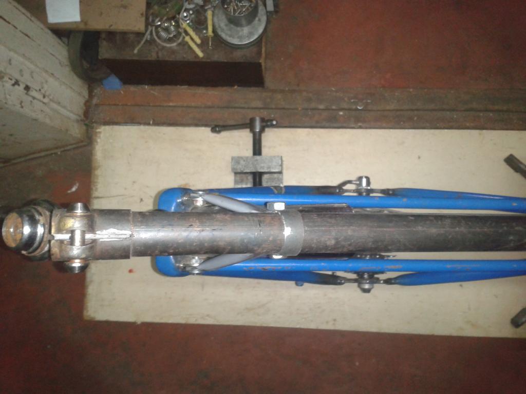

Вид сверху, как Вы просили. Второй треугольник от коронки вилки. Крепление снизу- 2 декоративных болта М6 от коронки вилки, при отладке можно ЗАВАРИТЬ.
Третий болт М8 в зоне стяжки клеммы.
Считаю решение удачным для повышения узла жёсткости руля. Далось очень даже не сразу.

НЕ РЕЗКОЕ. Может не включена была фокусировка смартфона. Пока я новичок.
Просил помощи у Модулятора по компьютеру, но он занят по завязку и не заметил меня в личке.
Хожу на без платные курсы информационных технологий слушателем Университету третьего века.

смартфон сфокусировался на зажиме справа.
Лигерад переломился на предварительном "прихвате" под сидушкой при проверке параметров.
А съемку рамы вёл на фиксации магнитом и грузом. При этом делал подсветку налобником (-), и была включена вспышка. Замучился, тк съёмка велась сверху и с близкого расстояния. Поднимусь на стремянке.
Пересниму заново. Как удалить НЕ РЕЗКОЕ с поста.
