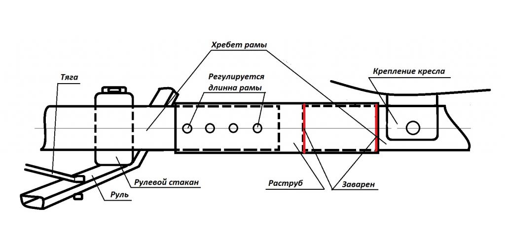

Длиннобазник. И так... если в целом я себе его уже представляю, и нарисовал кучу эскизов, то с некоторыми "узлами" возникают вопросы. Велик планируется с задним амортизатором (всё тот же демпфер), 20-ым передним и 26-ым задним колёсами, аватарным рулем, с задним (надо ли упоминать?) приводом... Схематично это как-то так выглядит:
Добавлено через 3 минуты:
Далее... Вопрос встал в следующем: Нужны регулировки длинн от кресла, до руля и педалей. Плюс, велик (желательно) должен разбираться. Можно было бы регулировать подвижкой кресла, но... Но! А если сделать так, как я попытался изобразить на схемке?
Добавлено через 5 минут 39 секунд:
То есть, сделать с расчленяющимся хребтом рамы. Причем расчленение будет и регулятором длины. Кресло на задней части рамы, а руль и педали на передней)) На первый взгляд, должно работать... Выдвиганием-задвиганием передней части регулируем длину до руля и педалей. Правда, одно с другим будет связано, но можно педальную каретку на отдельной муфте присандалить, на случай, если для рук и ног нужны отдельные регулировки)) ...В общем, ищу подводные камни... Где может ожидать подвох?

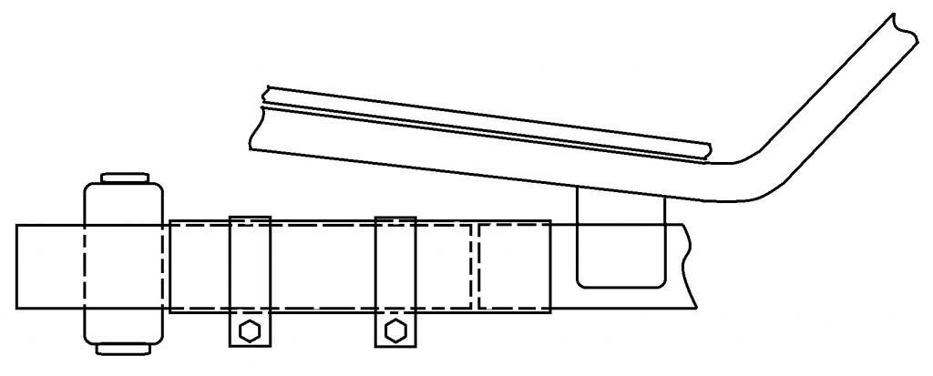

Ну, если делать телескопичку, то крепление лучше делать не на болтах - там со временем появится люфт, о обжимать всей внешней трубой - как на выносе каретки - будет прочнее. Защита от проворота - во внутренней трубе паз, во внешней - винт ограничитель.

Защита от проворота
С квадрата собираюсь делать... Пара метров лежит, думаю использовать. У меня 40х40 профиль. Вроде, видел 45х45... будут они один в один входить, интересно?
Добавлено через 27 минут 42 секунды:
Или не заморачиваться с телескопом рамы, а сделать регулируемые ручки и педальную каретку?
Будет большой геморрой с регулировкой рулевой таги - она тоже ведь поедет, значит, и её телескопической...
Добавлено через 1 минуту:
У меня Карелец такой. Только наоборот - из двух кусков сварено. В принципе, запросто можно было не варить, а муфту сделать.
До Карельца у меня решение ещё не созрело... Карелец поставил точку в сомнениях. Решил делать снова длиннобазник)) Именно, такого плана потому, что "другого плана" у меня уже был. Порезан...
Добавлено через 1 час 14 минут 53 секунды:
Руль и, соответственно, тяга к вилке остаются на передней части хребта. На задней только кресло. Длина регулируется телескопом рамы без изменения расстояния от руля до передней вилки, расстояние меняется только от руля до седока. Ну и, от седока до педалей... Смущает, что без регулируемой муфты с кареткой, руль и педали будут отьезжать от пилота на одинаковое расстояние, что не есть удобно.

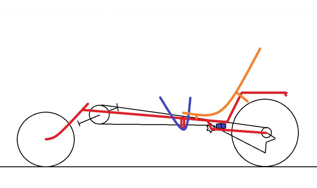

Радует, что в последнее время у народа пошёл "трэнд"(с) на правильные лигерады!!!!!!!
Если модель удастся, как насчёт серии?
(Недвусмысленный намёк :oops: )
Вопрос: почему не хочется установить настоящий короткоходный амортизатор? Демпфер от Жигулей компактнее и его легче закомпоновать? :?:
И как это будет выглядеть технически, если рулевая колонка руля должна быть практически под сиденьем?
Если расположить всё покомпктнее, то фактически так и получится. Соединение хребта под сидухой, сразу за ним, максимально близко, колонка. А сам руль можно хоть куда загнуть...

как насчёт серии?
Хоть бы для себя сделать)) ...И, да, демпфер компактнее, дешевле, смешнее...
Соединение хребта должно иметь длину зажима не менее двух диаметров.
Вынесенная вперёд больше чем надо рулевая колонка даст неоптимальную траекторию перемещения руля. Кроме этого, при перемещении сиденья руль останется на месте, что приведёт к скорому выходу руля за пределы комфортного расположения.

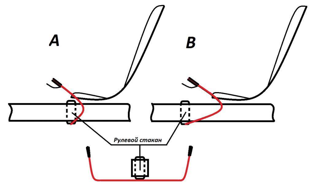

Номер сообщения:#10  Непрочитанное сообщениеДобавлено: Вт фев 23 2016 06:23
В такой компоновке руль лучше верхний. Руки на подседельном руле будут чересчур часто перенапрягаться.
Если все-таки нижний руль важней - ось вращения лучше сместить в район копчика - тогда ноги при падении не будут упираться в ручки руля.
Не тогда, когда вы потеряли равновесие, а тогда, когда вас уронили сзади.
В любом случае, верхний руль удобней. И будет служить ограничителем движения тела вперед.
Хотя, если вы, как Solo, умеете соскакивать с лигерада вперед, тогда этот пост для вас неверен.
У меня, если меня толкает сзади машина, ноги уходят с педалей.
Добавлено через 4 минуты 13 секунд:
Водитель обращает внимание на глаза и руки встречного ездока - они обычно близко расположены. В вашем случае либо глаза вверху, либо руки внизу (ниже уровня капота). Это напрягает встречного водителя. Замедляет его реакцию.
Я думаю, там этих диаметров будет предостаточно! Труба сороковка, а раструб делать сантиметров 20-25, чтобы иметь сантиметров 10-15 регулировок.
Кресло планируется стационарним. Ну. разве что, наклон спинки сделать регулируемым.
Я вообще с таким рулем не ездил, потому и хочется попробовать! А почему руки должны перенапрягаться? Ведь это дело привычки... Пока не втянулся, у меня и на "хомяке" напрягались, а после сотен трёх-четырех вообще забыл о руках)) ...даже иногда не знаешь, чем их занять))
