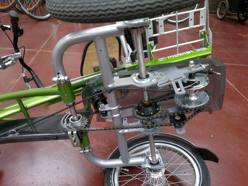

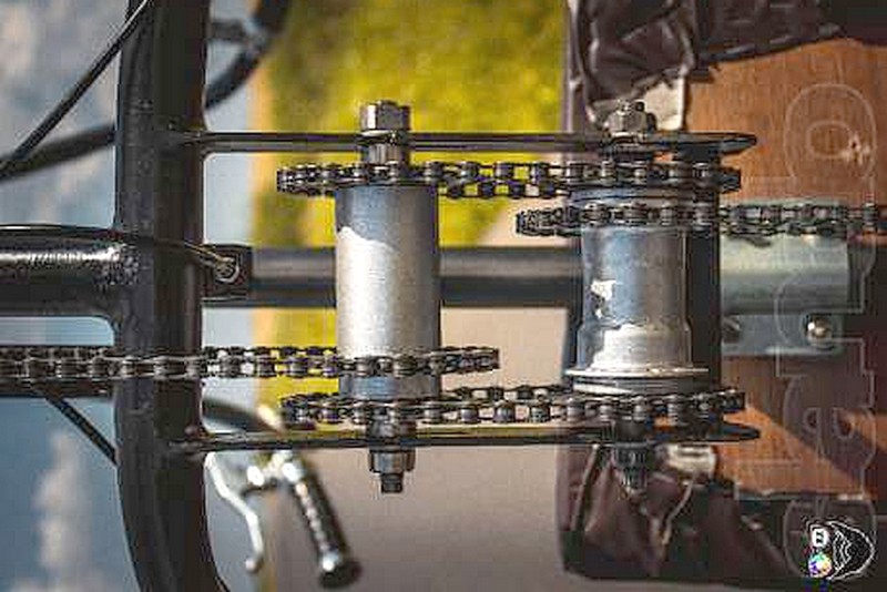

А что бы не поизобретать(на зиму глядя)? Этакий мозговой штурм по теме самодельного заднего хода трайка-квада.
Вот на этом аппарате он есть! Уверенно могу сказать, что не дифф с сателлитами. Колеса могут крутиться и останавливаться по-отдельности. Как там устроено?
В нете не искал сам, "придумывается" обгонная муфта(игольчатая, роликовая) двойного направления...
Комментарий к файлу: вид снизу

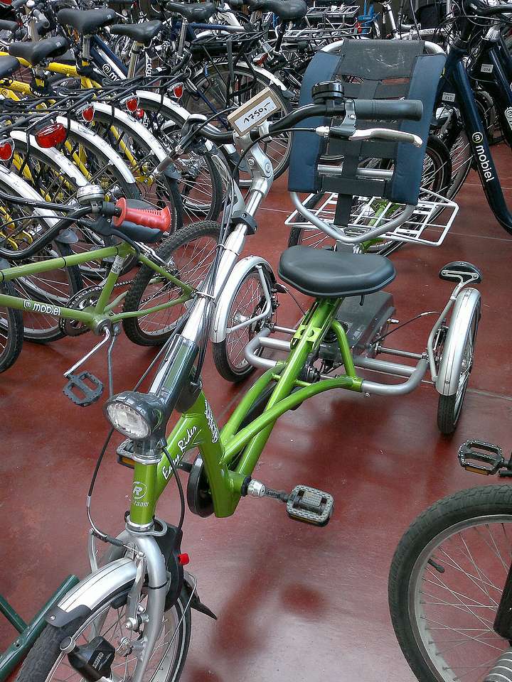

Кажется вот здесь было вполне бюджетное решение, но громоздкое. Кажется, потому что информации по приводу кроме фото не было, пришлось угадывать. А уж правильно угадали или нет - известно только автору.

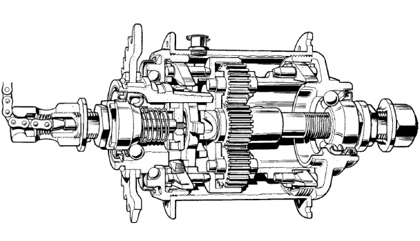

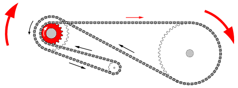

Вот картинки для размышления
Комментарий к файлу: из темы "о чопере"
Комментарий к файлу: одна цепь

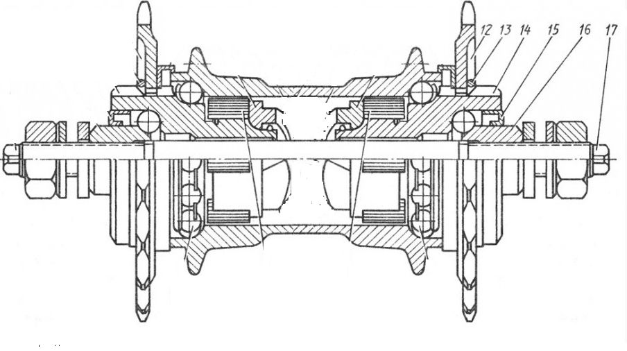

Номер сообщения:#6  Непрочитанное сообщениеДобавлено: Пн ноя 09 2015 22:15
tvisha1 писал(а):
а просто тормоз застопорить не легче?
Я же говорю, что не получится на Торпедо. Левому конусу не хватает подшипника. И вообще получается, что использовать целую втулку для изменения направления вращения, довольно расточительно. Неплохо было бы найти способ "включать" вторые собачки на планетарке, чтобы заклинить весь механизм. Тогда получится КПП с задней передачей.

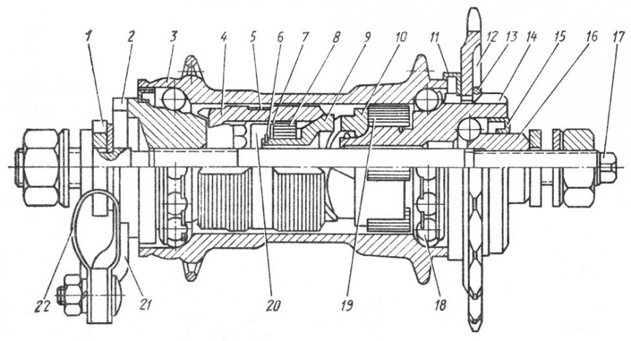

Комментарий к файлу: типа Торпедо
Комментарий к файлу: планетарка х3

Номер сообщения:#9  Непрочитанное сообщениеДобавлено: Вт ноя 10 2015 16:52
Я видимо неправильно выразился. Надо брать второй правый конус из другой втулки и ставить его вместо левого.
Это вопрос. Что дороже, использовать целую стандартную втулку, зато почти без доработки или что-то более компактное делать с нуля.
За это сообщение автора dim поблагодарили: 2 alex (Ср ноя 11 2015 16:13), Mazur4ak (Ср ноя 11 2015 00:56)

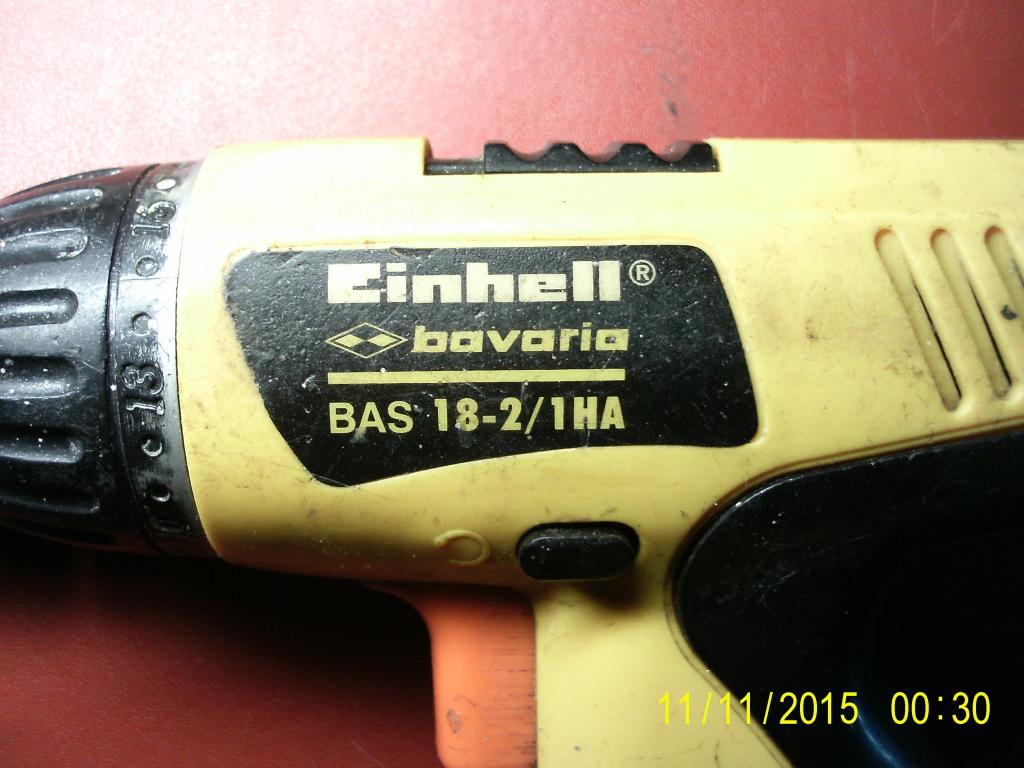

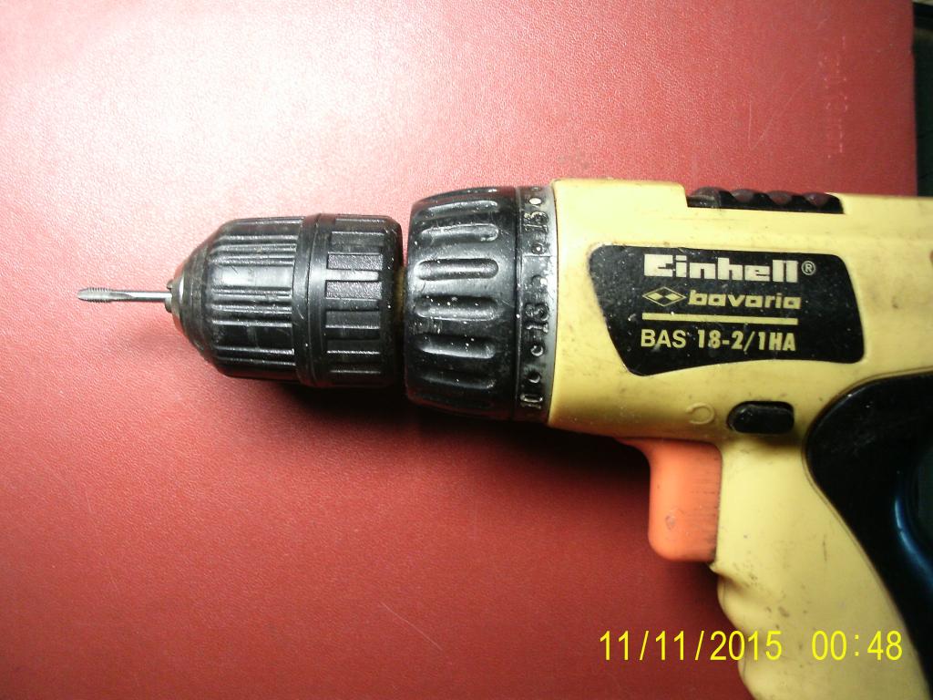

Можно использовать, как реверсный механизм, для нарезания резьбы.

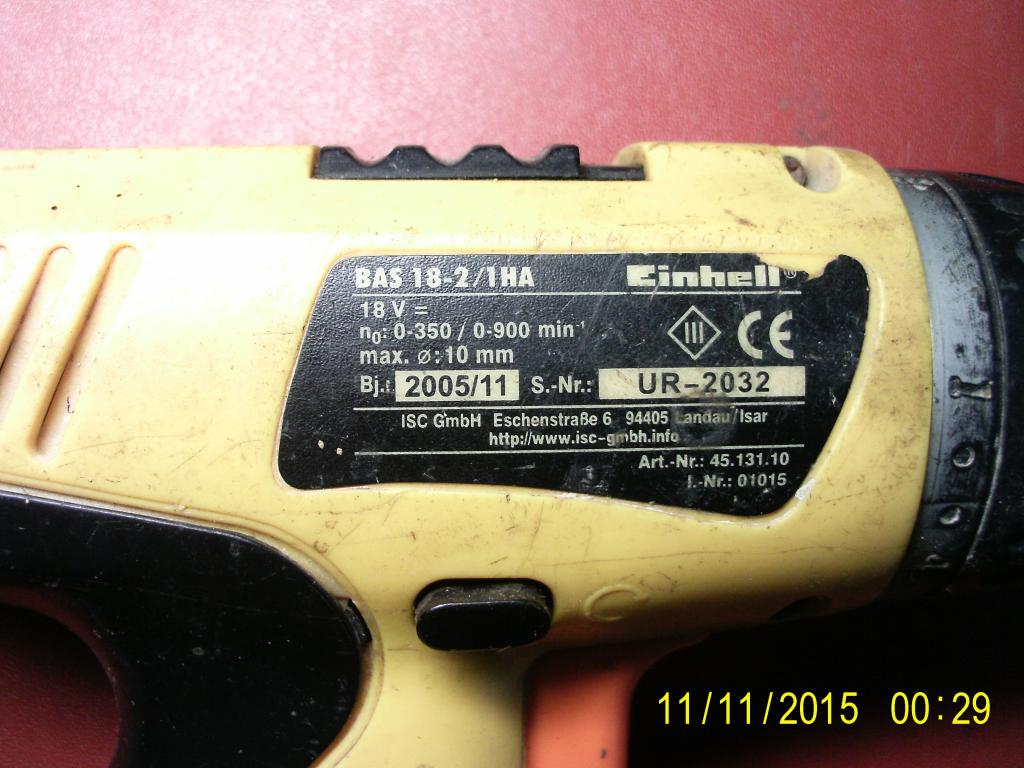

Недавно использовал для этой цели шоруповёрт батарейный, двухскоростной-n=0-350 об/мин, впрочем, регулируемый.
Можно применить и в электротрайке-и "вперёд и назад".
Добавлено через 17 минут 59 секунд:
Метчики от М4до М10х1.
Добавлено через 13 часов 17 минут 51 секунду:
[quote="Mazur4ak"]Можно использовать, как реверсный механизм, для нарезания резьбы.
Я ошибся, этот реверс будет лишним.
В сообщении №9. Для работы муфт нужно подтормаживание, чтобы ролики выходили на заклинение.
Комментарий к файлу: Шуруповёрт, марка и обороты

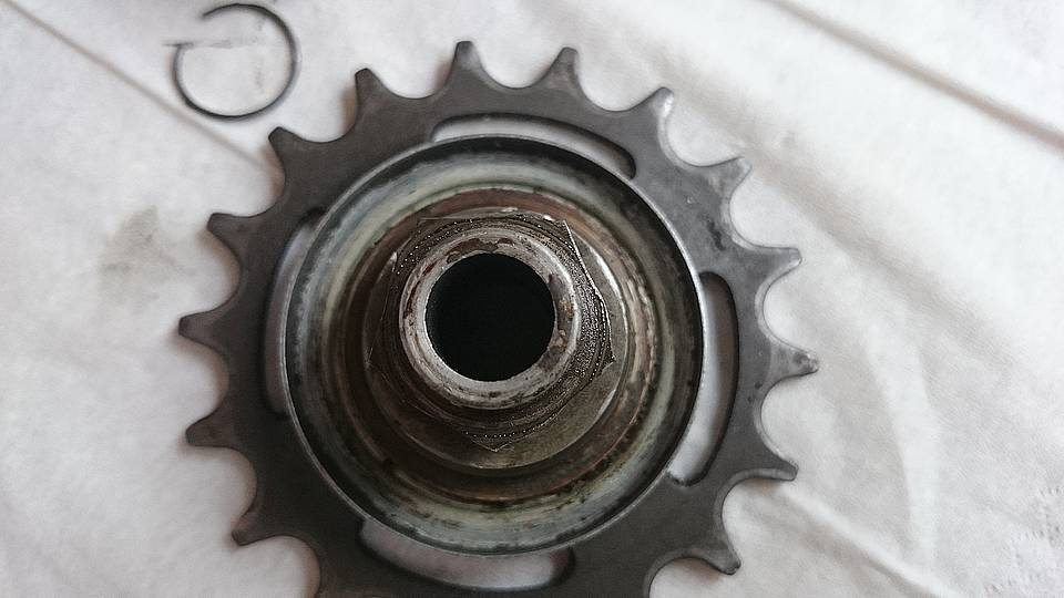

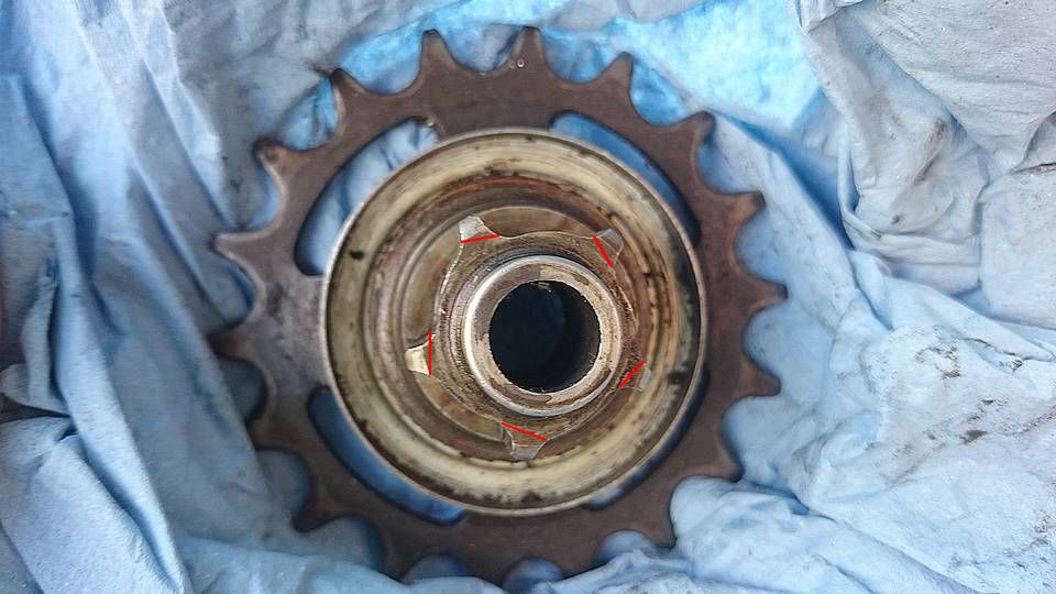

Номер сообщения:#14  Непрочитанное сообщениеДобавлено: Пт ноя 20 2015 17:07
Ведь это ОБГОННАЯ МУФТА из Торпедо на каждую полуось!!!

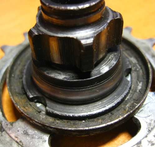

Теоретически конечно можно подточить выступы на этой детали так, чтобы ролики заклинивались и при движении вперед и при движении назад..
Вот я попробовал "практически". Срезал выступы сточенным диском болгаки, потом "дремелем". Получилось!
Поставил сточенный на левую сторону(фотка будет позже).
Комментарий к файлу: здесь убираем
Комментарий к файлу: левая обгонная муфта
За это сообщение автора alex поблагодарил: Mazur4ak (Вс ноя 22 2015 16:25)
 Заголовок сообщения: Re: "Задний ход". Как сделать?
Номер сообщения:#15  Непрочитанное сообщениеДобавлено: Пт ноя 20 2015 19:06
Получилось!
Что, все пять роликов заклиниваются одновременно?
Номер сообщения:#16  Непрочитанное сообщениеДобавлено: Вс ноя 22 2015 13:54
Туда не заглянешь. Можно подложить 5 кусочков бумаги под ролики для отпечатка.
А в принципе- приработаются.
