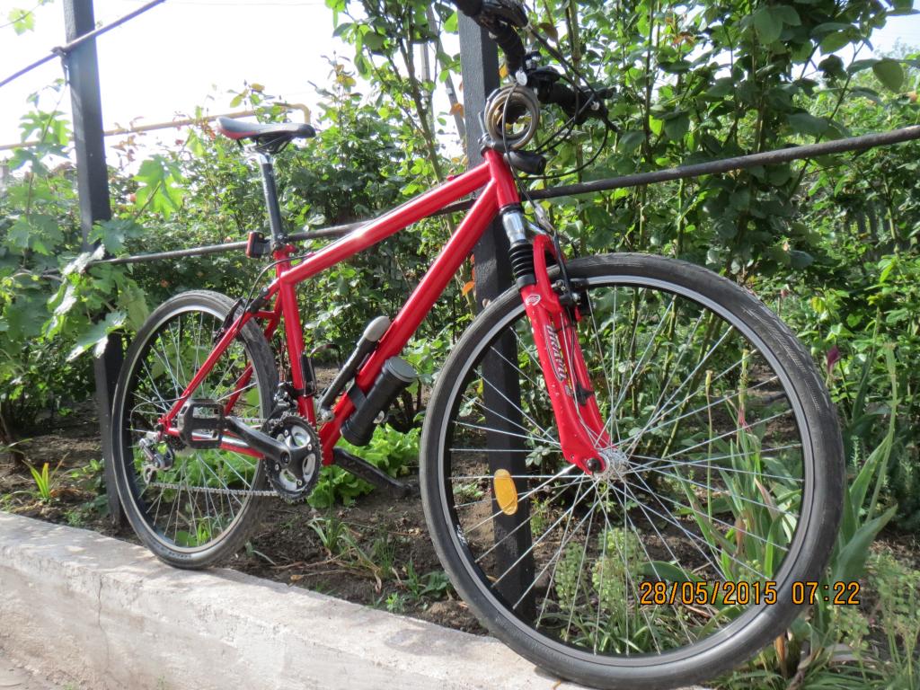

Даже не простенько - примитивненько, но со вкусом! Был ли какой-то чертёж? Интересуют параметры морды - угол рулевой, трейл, высота каретки/сиденья... |

boingsa писал(а): Что в характеристиках и специфике вождения данного аппарата вы считаете второстепенным? Крайне трудная или вовсе отсутствующая управляемость на сверхмалых (до 10-12км/ч) скоростях, - что плохо для езды по вашему мегаполису в пробках. Ну и в крутые горки. Движение не чисто прямолинейное, а подобное тараканьему бегу, - что плохо при езде по узким загруженным дорогам без обочины. На этих лигерадах приходится ехать с тем же габаритом, как на трайке, и тормозить весь поток, дабы не слететь колесом с края асфальта во время этого "тараканьего бега". Также, на этих лигерадах выше риск потерять управление, попав в яму, нежели на классических. Лишние потери сил в движении на поддержание курса, утомление рук (и весьма сильное). И конечно же, расшатывание коленных суставов подвижной кареткой. Ну а то, что на этих лигерадах нельзя держать нормальный высокий каденс, ещё больше усугубляет перегрузку коленей. P.S. удалять сообщения и молчать об этом не стоит. Надо, чтобы все об этом помнили и знали, планируя поездки на лигерадах данной схемы. |

Чем измеряли скорость? Ф колёс? Почему неправильный руль? Дайте фото с ездоком. Эклипс- может элипс? |
| Автор: | Евгений [ Сб окт 03 2015 22:18 ] |
| Заголовок сообщения: | Re: Эклипс из Мариуполя |
Та нормальный там руль. Eclipse (англ. затмение). Так звали английскую скаковую лошадь, которая в 18 веке выиграла 26 забегов (материал из Википедии). Modulator писал(а): Движение не чисто прямолинейное, а подобное тараканьему бегу Особенность двухколесной техники и манеры вождения. Наблюдается далеко не у всех. Modulator писал(а): В чём секрет? Секрет в поведении водителя. Modulator писал(а): на этих лигерадах нельзя держать нормальный высокий каденс Не факт. Переднее колесо с силовой передачей достаточно инерционный объект - нужно соразмерять усилие и каденс. Заметьте, что руль хомяк, а не супермен. То есть на скорости основное управление ногами - ноги быстро двигаются и оперативно подруливают. Modulator писал(а): И конечно же, расшатывание коленных суставов подвижной кареткой. Вы уже опеределитесь: тараканий бег или расшатывание коленных суставов.... А то одно противоречит другому. При подвижной каретке колесо чуть уводит в сторону и угол раскоса ног уменьшается. Выходит, что если педалировать с умом, то плоскость движения давящей ноги ноги почти параллельна продольной оси тела. А вот на заднеприводной технике приходится раскачиваться. Тут же раскачивается колесо вместо вас. Добавлено через 40 минут 41 секунду: Можно сказать, что заметная раскачка колеса начинается, когда вы теряете контроль над процессом педалирования. Это сигнал о перегрузке ваших коленей и суставов. |
