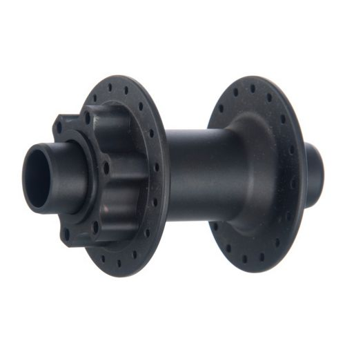

Проверенный вариант: берется передняя втулка под сквозную ось 20мм, оригинальная трубка вытаскивается, точится новая пустотелая ось диаметром 25мм.
http://www.chainreactioncycles.com/lv/e ... prod107663
Особое внимание следует уделить количеству спиц, оно должно совпадать на втулке и ободе.
