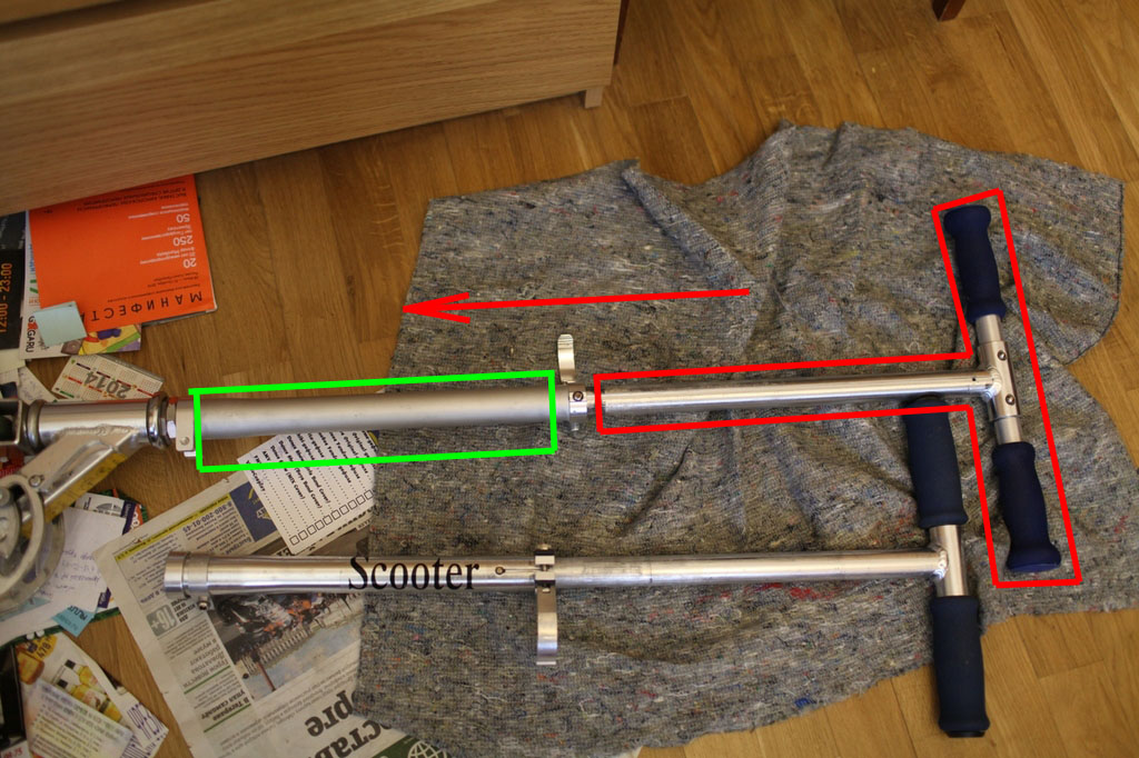

Зарегистрирован: Вт июл 22 2014 01:07
Сообщения: 20
А вот второй проблемный узел
Т-образный руль входит в рулевую стойку и зажимается хомутом.
Когда моросит дождь, то проблема проявляется особенно остро, наверно, потому что к мокрой трубке прилипает алюминиевая грязь. Рассказываю, когда складываю Т-образный руль, он внутри мажется черной грязью. Когда вытаскиваю Т-образный руль, то он по всей длине измазан чернотой. Правда, эту грязь еще можно смахнуть тряпкой. Но вот черноту на трубке, что в районе хомута, так просто не вывести.
Руль вместе с рулевой стойкой весят 500 - 600 грамм. Весь самокат весит 2200 грамм.
Встань на колеса и будь ветром!
 Заголовок сообщения: Re: хочу карбоновый руль для самоката
Номер сообщения:#20  Непрочитанное сообщениеДобавлено: Вт сен 16 2014 18:09
т.е. красная часть а-ля телескпически входит в зеленую а потом вместе с рулевым шарниром складываетс к подножке?
Ручки надо складные чтобы не торчали за габариты подножки?
А задвинуть руль в рулевую трубу надо чтобы руль был не длинее подножки?
