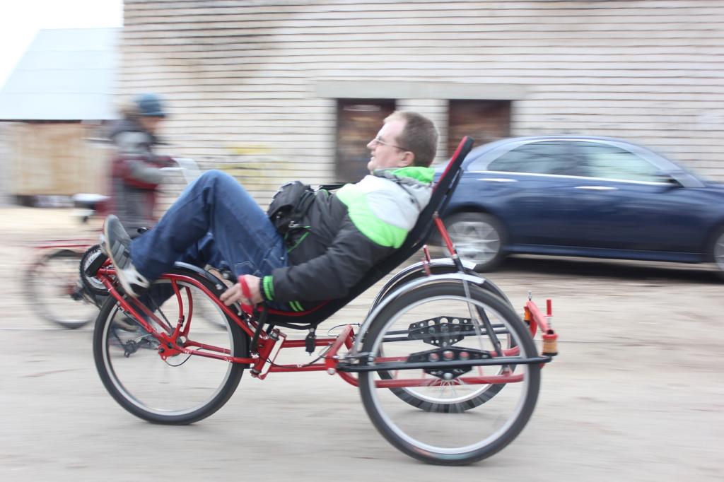

В конечном итоге - классический трайк с грузовой платформой:
вопрос в том, насколько собаке будет интересно сидеть и смотреть в ...эээ... спину пилоту?

У меня ретривер, они для беготни рядом с велосипедом не очень приспособлены. У меня он любит играть в футбол. Или плавать. А туда я хочу с ним доехать. Сейчас он ездит со мной на работу в багажники автомобиля, хотя богажник и просторный у меня карго автомобиль, но там ему действительно скучно
Вот бы мне поподробнее об именно вот таком трейке кто нибудь рассказал. Или чертежи бы посмотреть хотя бы. Он действительно очен близок к тому что я задумал
Как называется этот трайк на картинке?

Увы, чертежей нет - все собиралось на коленке, тут отрежем, тут приварим... Размеры отталкивались от диаметра колес...

:hand: Не , не сложится у меня на Sofabike *45 градусов,
25 лет ездил все нармально в этом месте. (в точке подшипников рулевой)
