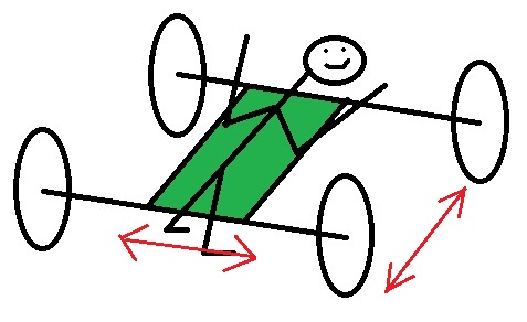

возможно, стоит сделать тележку не узкую, а широкую.
мыслится что-то типа плоттера: длинные штанги с колесами (на всю ширину грядки), и поперек них лежит человек на подвижной (по штангам) тележке, как карандаш в плоттере :)
п.с. не стреляйте в художника, он рисует как умеет)
 Заголовок сообщения: Re: Велотележка для сбора клубники. Как?..
Номер сообщения:#11  Непрочитанное сообщениеДобавлено: Пн мар 03 2014 14:02
Это называется мостовое земледелие. Пока самое перспективное направление.
Большой техники и проектов хватает по этой теме. А тут и до огородов добрались :)
