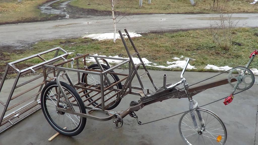

Не вижу, собственно, лигерада. |

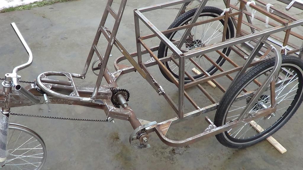

Это нагромождение металла поедет, правда, недалеко, потому, что ездок на нём не усидит: нужно опустить бум (каретку) горизонтально. "Лесенку" опереть на кузов и верхнюю часть загнуть вертикально. Горизонтальные загибы крепления колёс приблизить к колёсам для крепления щитков. Владимир. Добавлено через 3 минуты 12 секунд: Это нагромождение металла поедет, правда, недалеко, потому, что ездок на нём не усидит: нужно опустить бум (каретку) горизонтально. "Лесенку" опереть на кузов и верхнюю часть загнуть вертикально. Горизонтальные загибы крепления колёс приблизить к колёсам для крепления щитков. Владимир. |

Помоему много лишних труб... Сколько груза на нём возить будут ? |

Да, монументально!!! Зачем на ограждении кузова 25 профтруба? там вполне бы 15 хватило... |

"Пыточный стенд для занятий йогой в гинекологическом кресле" Желательно: Каретку опустить сантиметров на 20 вниз, поставить верхний руль, к раме возле передней вилки прикрепить звездочку и убрать из-под переднего колеса нижнюю ветку цепи. По поводу сиденья сюда http://velomobile.org/forum/viewtopic.php?f=76&t=51 ![]() Переднюю вилку лучше поставить усиленную. И брать запасное переднее колесо либо сразу поставить усиленный обод с широкой резиной на 2". С существующим ободом после первой хорошей колдобины переднее колесо загруженного трайка примет "кислую мину". Да, место крепления передней вилки ХОРОШО проварить. В исходном положении пережимается основной кровоток и затекают ноги-руки. Можно оставить все как есть, просто к лету вы сами все указанные моменты переделаете, когда устанете от насмешек обгоняющих вас дошколят. ЗЫ: Коли обидел, прошу пробачення.

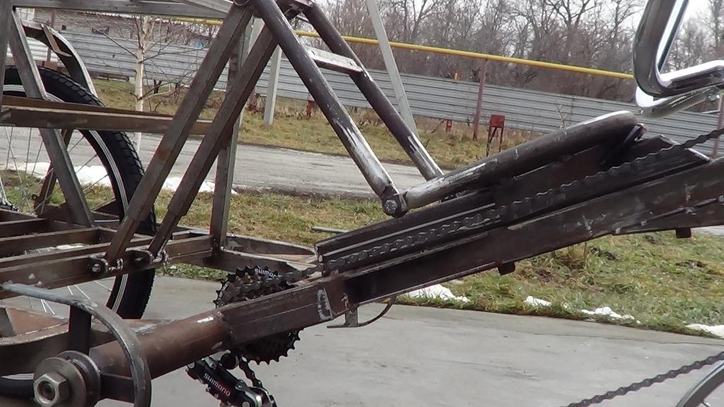

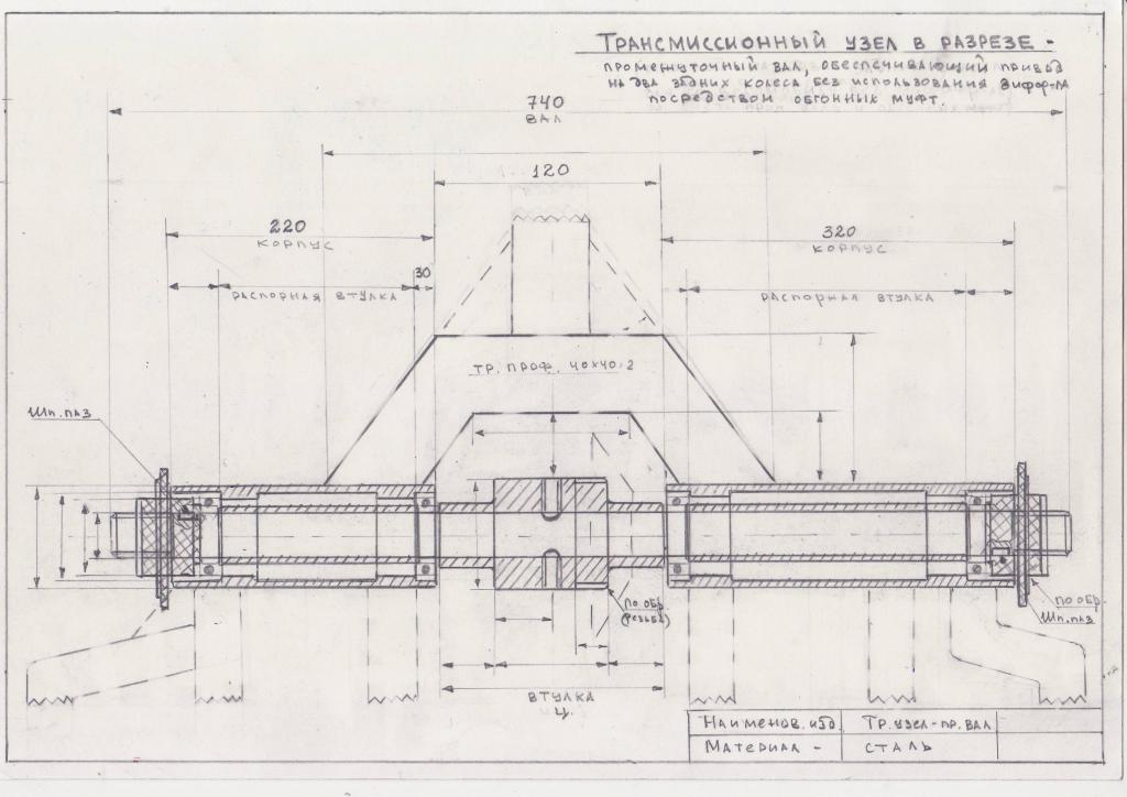

Интересное решение промежуточного вала, опишите конструктив. Желательно фото сверху. Укомплектуйте вал (для фото). Переместите колёса тележки вперёд, хотя бы на середину.Разгрузится переднее колесо. Владимир. |

yurok писал(а): изнутри будет тонкая оцинковка Шуметь не будет? |

Трайк явно конструировал "танкист", но никак не "лётчик". Поэтому не удивлюсь, если собственная масса превысит 50, а то и 60 кг. "Нагромождение металла" - очень точное определение. Как-то нет гармонии: очень массивный зад и хлипкий перед. Но всё сварено добротно (как гаражные ворота)... Противоречивая конструкция. |

На пост№1. Каркас сидения сместить на пром. вал, и там закрепить на 2-х подпорках. Подседельную накладку убрать, вырезав с неё 3-ю подпорку.У Вас имеется достаточно материала для анализа. Моя миссия на этом исчерпана. Владимир. |

По конструкции промвала---очень тяжело сварить такую конструкцию без перекоса. Вам вроде удалось.... Поделитесь опытом. Насчёт оцинковки---если очень нужен тонкий металл---есть профнастил. Таже оцинковка но уже с рёбрами.... |
