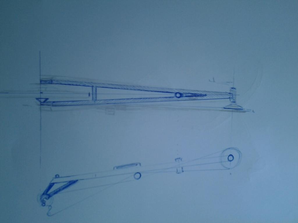

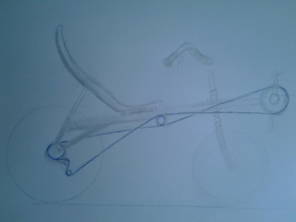

Хочу построить задне приводный лигерад . Я уже давно езжу на обычных мтб , потому немного в курсе про компоненты , и их совместимость , сам себе собирал мтб на титановой раме заказанной в компании рапид .
Почему- очень быстро затекают руки , и попа не приемлет не одного сидения , даже брукс немного лучше , но все равно трудно .
Вот примерно такую схему хочу.
Дроп ауты , кареточный узел и рулевой планирую взять с дешовой стальной рамы , типо каково нибудь стелса . Размер заднего колеса 26 , с передним пока не определился , пока только примерный набросок .
Добавлено через 10 минут 36 секунд:
Основой всей рамы будет труба прямоугольного профиля , кажется 4х2.5 1.5 мм стенка вроде так . Кареточный узел будет намертво приварен . Сдвигаться будет только сидение .
И еще вопрос не по теме , как загрузить свое фото , аватар , пробовал несколько раз , выдает ошибку , картнку использовал разного размера , гораздо меньше допустимых условиями в 1000кб ?

По-моему, нагруженную часть цепи лучше сделать прямой (без промежуточного ролика). Высота сидения это позволяет.

Спасибо , возможно так и будет , это пока лиш предварительный эскиз , сейчас ищу донора для рамы .

Две трубы 40х25х1,5 - это очень много, рама будет тяжелой. Одна труба 40х40х1,5 мм будет легче.

Пока лиш пробный вариант , делать буду из того что имею , и то что проще , нечего не гнуть , минимум сварки . На этом пробном буду выяснять что и как , и в последствии может буду у вас заказывать раму , а пока так .

А почему тогда не взять готовый задний треугольник от донора?

Готовый треугольник , да , в чем то и проще , но где мне взять такой , под колеса на 26, хромоль , да еще и кареточный узел ведь срезать .
Добавлено через 6 минут 20 секунд:
Для компонентов есть мтб , 26 колеса разобрать не жалко , но резать алю раму я пока не рискну , да и хороших сварщиков , тут нет .

Олег варит алюм.
Я, как теоретик, лучше бы помолчал, но великий и могучий русский язык невозможно удержать за зубами. :-)
На форуме я уже видел варианты, когда брали донорский задний треугольник - нормально вполне получалось.
Совсем своя рама с нуля тоже имеет плюсы, как и минусы.
Глядя на эскиз, мне кажется, что надо прямые трубы пустить прямо до дропаутов, без этих треугольничков вниз - так и варить меньше, и конструкция будет легче.
Трубу или аккуратно заплющить, или срезать наискось и дропы сделать с изгибом, закрывающим срез трубы.

Проблема в том , что я сейчас нахожусь в сельской местности , у бабушки гостю . Здесь с аргоном проблема . И вообще со всем . Мне приходит мысль сделать вариант пробный на базе уже имеющегося мтб , без сварки , но раму донор всеж надо найти для начала а там будем решать . Пока все это слова .
Вообще против уже готового треугольника я нечего не имею , это был бы идеальный вариант , но я сомневаюсь что удастся найти что либо лучше детского чуть ли не трехколесника =).
