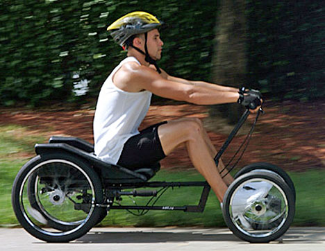

Вот должен быть сравнительно неплохой вездеход
Номер сообщения:#88  Непрочитанное сообщениеДобавлено: Чт окт 01 2009 22:51
объясните --а что у него вездеходного? привод на три колеса? колеса какие то особенные?
Номер сообщения:#89  Непрочитанное сообщениеДобавлено: Чт окт 01 2009 23:22
Сообщения: 14166
высокая посадка. Есть от чего отталкиваться.
Номер сообщения:#90  Непрочитанное сообщениеДобавлено: Чт окт 01 2009 23:30
от чего отталкиваться? если бы была низкая тогда понятно--руками от земли. а так надо в комплекте лыжные палки брать. нехочу кого либо обидеть --но объяснять надо по подробнее.
Номер сообщения:#91  Непрочитанное сообщениеДобавлено: Пт окт 02 2009 08:47
Сообщения: 14166
Отталкиваться - в ПЕРЕНОСНОМ смысле:)))
Печка, от которой плясать - понятнее?
Ты как нерусский, ей-богу

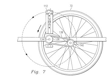

Хай! Первый вопрос задал бы с рисунком?!?!. На 2-ой посмотри мою "рацуху"- "Двойная Трещетка" здесь http://velomobile.org/forum/viewtopic.php?f=7&t=2051&p=6387&hilit=%D0%B4%D0%B2%D0%BE%D0%B9%D0%BD%D0%B0%D1%8F+%D1%82%D1%80%D0%B5%D1%89%D0%B5%D1%82%D0%BA%D0%B0#p6387 , а на 3-й и 4-й вопросы-однозначно ДА. И как ось КАРЕТКА стоит на рикше(даже) и как промежуточный вал использую.
Не забывай, что можно для доп привода использовать самые заурядные рычаги от которых идут цепи к трещеткам, на концах пружины. Также на инвал.колясках используют вместо цепи тяги, которые идут к храповикам на колесах(типа роллерного тормоза).
Что, никак со схемой не определишься?
Комментарий к файлу: линейный привод
я так понял, что это промвал от 2х приводов на один вал и далее на мост, так? по сути (см.рис) нужно каждому приводу свой прмвал с 2мя жестко связанными звёздами. да ёщё что бы была возможность двигаться назад/вперёд.
И тут у мну сомнения, чтобы двигаться назад/вперед, нужно чтоб трещёток не было ни в однои из "звеньев" привода? С другой стороны линейный привод с рычагами ИМХО будет эффективнее(при определенных условиях), но тогда (-) заднний ход.
Задние колеса с вероятностью 99% не будут консольно, по сему тяги в таком контексте тоже. Со схемой буду определятся по мере "добычи" железа, пока не густо только 1 вел, потому попутно рассматриваю варианты.
