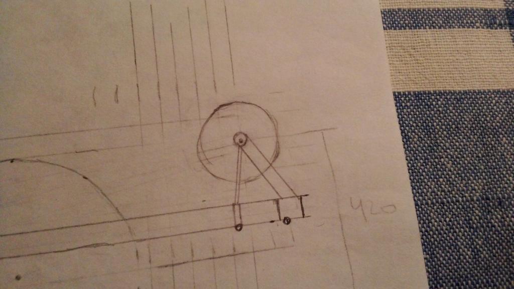

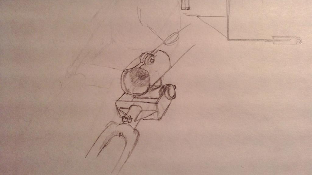

-центр заднего колеса взят не точно,
Это я просто обвёл с экрана. Там же с крылом, вот и вышло так. Я не рисовал круг по диаметру.
-задняя клемма состоит из двух стальных частей (стаканов под углом),
Да, будет не правильно зажимать. Я тогда ещё не решил, стаканы ли то или просто 2 пластины, приваренные с двух сторон клеммы, параллельно её стенкам. Но возможно и лучше крепить на противоположной стороне от зажима клеммы, а то она тогда плохо сгинается.
-крепление аморта вверху может быть и к стальной трубе (донору велорамы).
Долго пытался приспособить распространённые части рамы двухподвеса, но у нас другие размеры рычага и просто невозможно компактно разместить крепление амортизатора, взяв обычную раму. Тут скорее всего придётся всё варить из своих труб. Кроме разве что вилку назад приделать, как было предложено.
Урок №2: берите двойной тетрадный лист в клеточку 5х5 (проверьте клетки на размер, 10 клеток=50 мм) и рисуйте
Пока надо переделать тогда уж старый рисунок. Щас над этим работаю. Потом перенесу всё на клетку, когда определюсь с расположением в задней части. Не хочется опускать ничего ниже шарнира подвески, и так уже самая низкая часть, а возможно по снегу пригодится лишние 5 см снизу.
Добавлено через 2 часа 52 минуты 23 секунды:

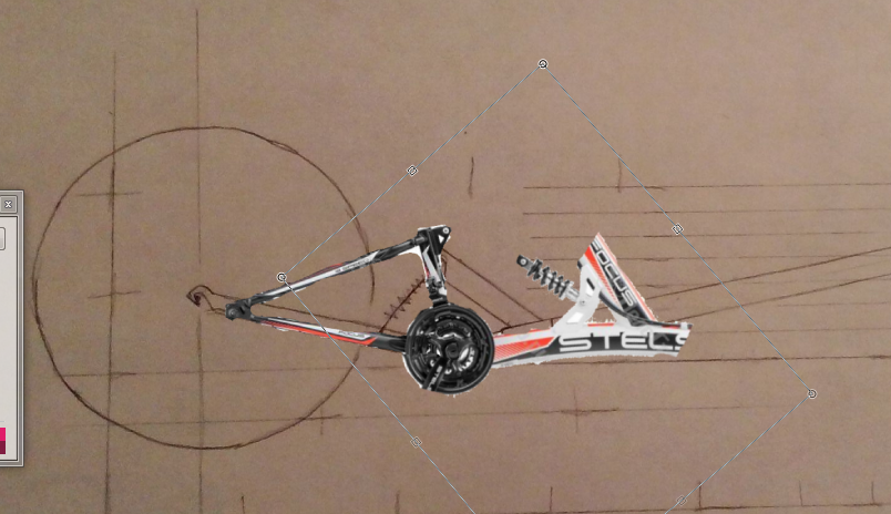

А может и придётся опустить. Перерисовал - тогда сидение получится выше, чем на оригинале - а это для трайка критично. Устойчивость уменьшается. Труба сейчас по горизонтали, каретка сильно далеко от неё на клемме вынесена. Фотку щас не могу сделать. Ещё буду переделывать. Там ещё с вилкой непонятно, если брать от обычного вела. Аморт крепится ровно на развилке. Можно ли туда приваривать? Или прикрутить в отверстие для крепления крыла, выдержит ли болт?
Добавлено через 3 часа 47 минут 22 секунды:
Надо придумывать другое крепление к клемме шарнира подвески. То ли сидение слишком высоко получается, если сверху от клеммы идёт труба или слишком низко от земли будет, если снизу от клеммы.

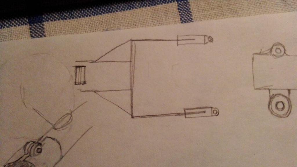

Я решил трубу для амортизатора вынести на отдельную клемму, раз нельзя к той приварить уже.
Тут типа вид сверху на внешнюю часть шарнира. Это П-образная пластина, усиленная со стороны трубы. В неё вварены кольца-клеммы, которые будут зажимать ось шарнира.
И каретка, временно.
Распространённая часть рамы вела называется маятником.
Пока на прорисуете оригинал по клеточкам на тетрадном листе о вариантах говорить преждевременно.
Попробую прорисовать это хоть сегодня в двух вариантах. Второй- в М1:1.
Оригинал какой именно? То что я в первый раз нарисовал? Так там не правильно, зачем его рисовать. Или фото того трайка, с которого начинали?

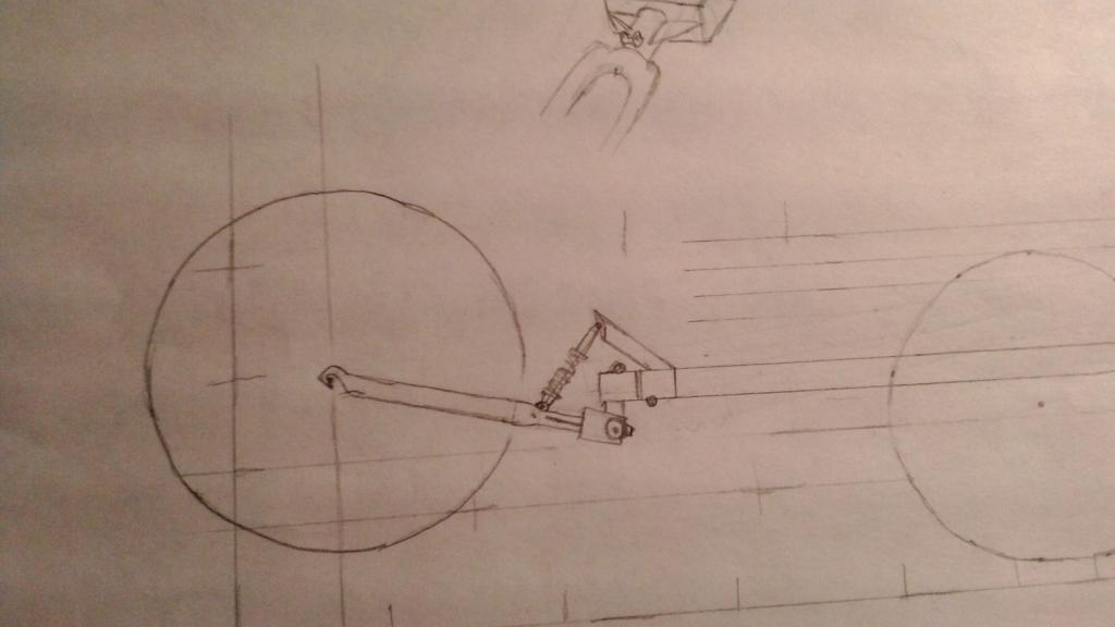

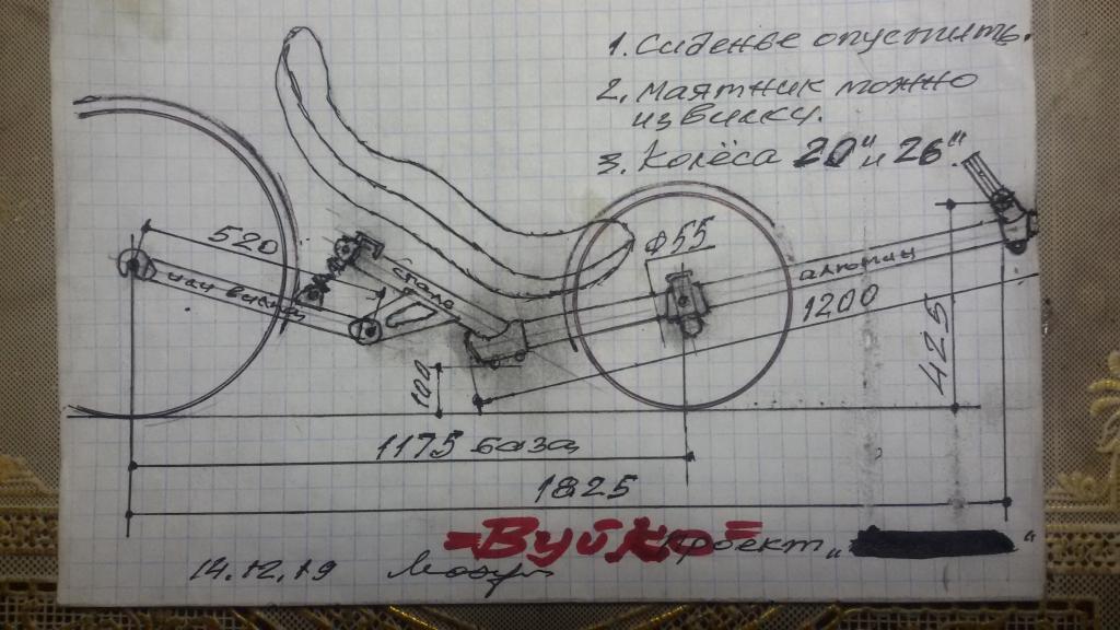

Попробовал и испортил несколько листов. Оказывается, что аналог нужно заново проектировать, но в тех же размерах.
Назвал проект "несЪезон", но почему ошибся, теперь он "Вуйко", можно исправить в редакторе, кто умеет.
В проекте М1:1 будут изменения: - маятник из вилки, без аморта (на буфере) и увеличен клиренс до 150 мм.
Примечание:- размер от сиденья (ягодиц) до каретки=1000 минус (шатун+подошва)=940 мм минимум.
Добавлено через 1 час 12 минут 54 секунды:
УТОЧНЕНИЕ 940 изменить на 840 (моя ошибка в вычислении).

Какая всё таки будет толщина трубы алюмин. / внут. диаметр? Ну и хватит ли 150мм клиренс?
Хотя тут тоже 150
 Заголовок сообщения: Re: Закрытый трайк для несезона
Номер сообщения:#86  Непрочитанное сообщениеДобавлено: Вс дек 15 2019 21:21
Я Вам подаю на блюдечке серьёзную работу, а Вы её не замечаете.
Ещё раз отсылаю Вас изучить "Диагональ", а также "Чоппер" (здесь маятнмк из вилки).
Добавлено через 8 часов 38 минут 11 секунд:
Если маятник из вилки, то стержень вилки заменяется трубой Ф=38 мм, или больше.
Рисунки делайте в масштабе 1:1 на листе в клеточку.
Добавлено через 5 минут 30 секунд:
Уже прорисовываю проект в масштабе 1:1 с уточнениями.

Я смотрю, прогиб моста отменяется? А сидение почему так закручено сверху? Это какие-то надплечники?
Номер сообщения:#92  Непрочитанное сообщениеДобавлено: Ср дек 18 2019 15:29
Прогиб моста есть. Прямая часть моста проходит под бумом (под трубой) с клеммой сверху, а боковые загнутые части приварены к стаканам.
Сидение моей конструкции с заплечиками и подшейником. Каркас из алюмин. листа 2...2.5 мм. См. "Велотрон" в МК 10/87.
Добавлено через 16 минут 42 секунды:

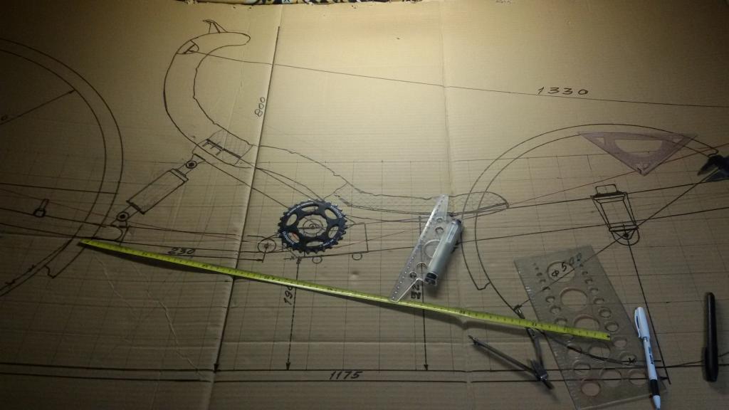

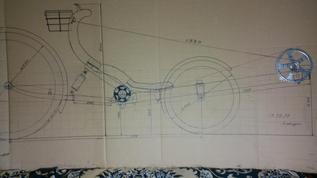

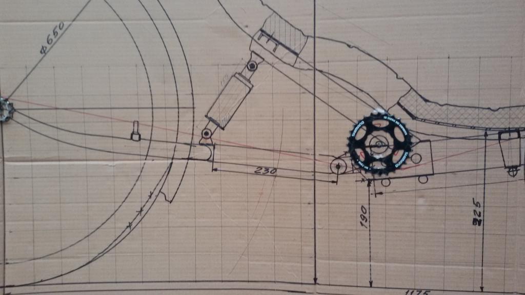

Загружаю проект тедпола, выполненный в натуре, М1:1.
Будут пояснения и уточнения в процессе обсуждений.
А также техноогии изготовление клемм гибкой из стального листа, и другие моменты.
Будут также отдельные снимки узлом. Снимки попробую сделать на дворе, снега нету, погода +5*.

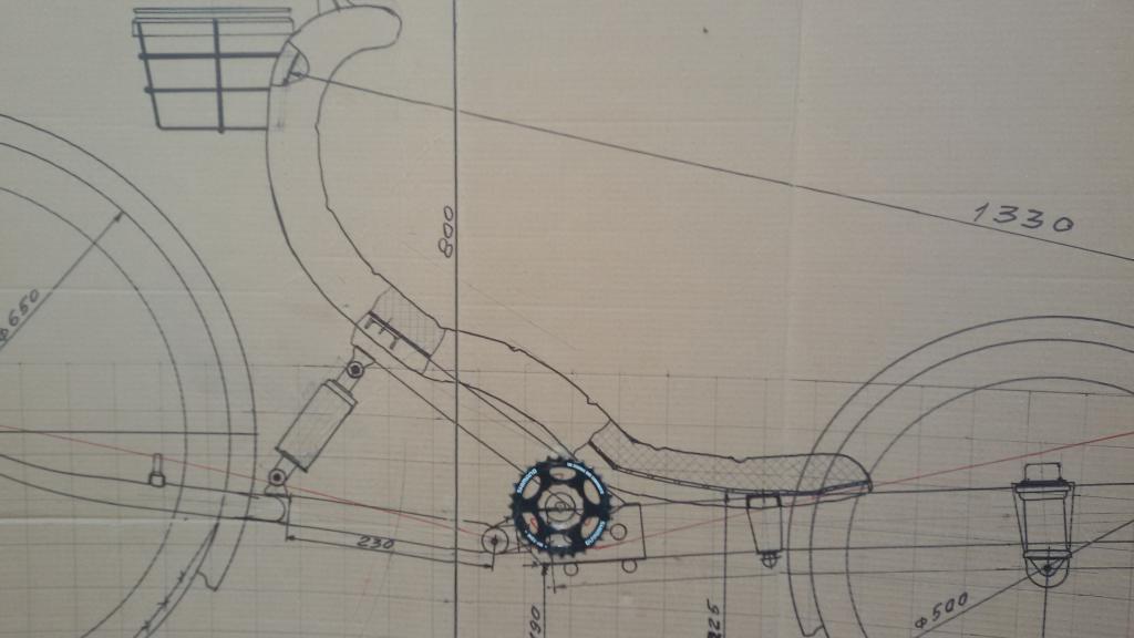

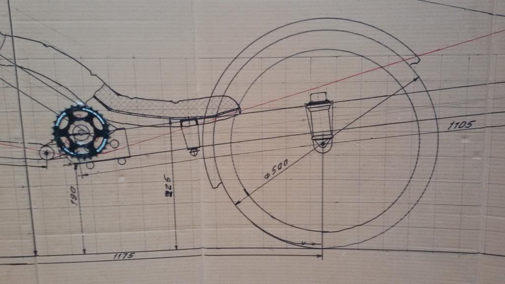

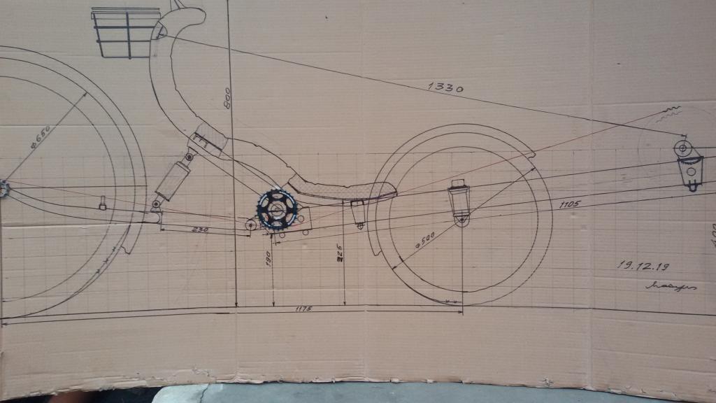

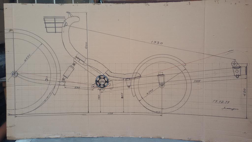

Добавлено через 1 час 17 минут 34 секунды:
Ещё фото тедпола, съёмки на дворе:

Более качественные фотки (при ясной погоде на дворе):

Понятное дело, что чертёж - не 3д модель и не фотки, будет ещё много уточнений.
Но пока это спрошу: в вилке же не хватит места под кассету. Планетарку ставить или обойтись 1 звездой, а переключать только спереди? Совсем без передач никак нельзя. У меня крутые подъёмы, не хочу убивать колени. Может по хорошей погоде можно подняться и тянувши за собой трайк, но в дождь хотелось бы не вылазить и заехать силами трансмиссии. Потому что Чоппер односкоростной, плюс по моему по нему была раньше тема, а щас только остались фотки в других темах.
По рисованию: у меня есть маркерная доска 90х60. Пускай туда и не влезет весь трайк (и даже полностью заднее колесо), но можно по частям рисовать. Впрочем есть и большой кусок картона, куда поместится весь трайк. Я так понял, окончательный чертёж, можно копировать? Ну и надо ведь вид сверху иметь потом наверное. Спасибо за такую качественную работу. Не удивлюсь, если кто-то другой построит это раньше меня, даже Вы :)
Но надо будет ещё крышу придумать за что вешать. Но наверно легче спроектировать, когда уже будет готово всё, а не сейчас.

Я уже писал про маятник из вилки, перья раздвигают все, можно приспособой: болт М16 с гайкой+кусок трубы, а можно подрезать основу вилки и в ручную, наступив на перо вилки, развести на размер 120...125 мм под планетарку и советскую трещётку. Этого достаточно, чтобы сильно не тратиться.
Начинайте изготовление маятника с шарниром (вал ф10 мм с резьбой М10Х1) + ДВА ШАРИКОПОДШПНИКА, запрессованные в трубу 30х34х70 и приваренную к удлинителю вилки.
Задание №1. Сделайте эскиз маятника в М1:1, а можно и в клеточку.
Можно копировать, клетка наносится сперва 100х100, а потом делится 50х50 (так проще).
Вид сверху пока не нужен. Возьмите мой мост, где клемма снизу.
Задание №2. Нарисуйте мост спереди с клеммой сверху. Подвеску не рисуйте, но ось с консольной втулкой - попробуйте.

ОКРУЖНОСТИ колёс я черчу при помощи проволоки с загнутыми концами радиусом в 250 и 325 мм, используя маркер и шило (в центре).

Более того, такой маятник и проживет недолго, только на модели - макете... Труба как минимум нужна плоскоовальная 20Х40. Или ферма
НА ЧОППЕРЕ с 2007 года, посмотрите мой вел, эпитетами Модулятора, наилучший в мире.
Может предложите свой маятник.
Добавлено через 23 минуты 9 секунд:
Задание №3. Нарисуйте клемму, согнутую из стального листа 2 мм, приварив к ней наклонную трубу (ф 34 мм и длиной 50 мм) под углом 60*. А также расточенную с двух концов трубу каретки под подшипники ф30 мм и длиной в 70 мм.
Сверху можно нарастить трубу ф28 мм для переклюка.
