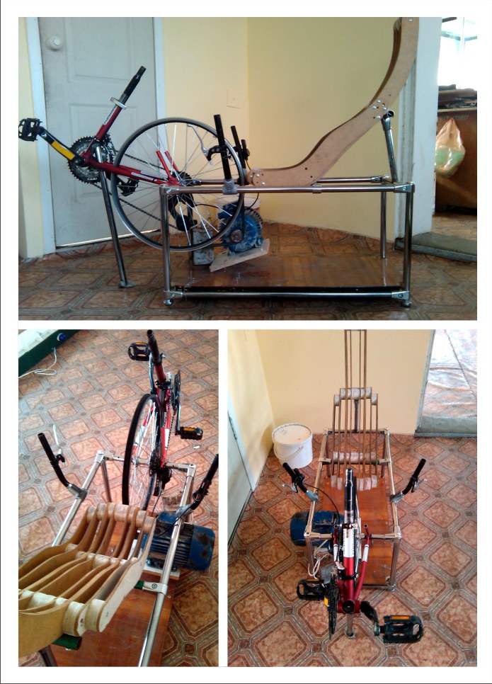

Потихоньку обкатываю, доделываю, переосмысливаю и переделываю...
В любом случае это замечательная штуковина для проектирования веломобилей и лигерадов, а так же сидений и трансмиссий.

Гек, а что за двигатель использован в качестве генератора и что можно им запитать? :wink:
Неуже ли с этой резинкой получается его раскрутить?

фотки мотора покрупнее? и что за ремень используеться?тоже можно фотки...

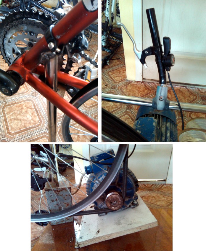

Мотор - любой асинхронный двигатель 220/380В. У меня 1,5кВт, 2350об/мин. Подключается через конденсатор. Схемы подключения и подбор емкости под конкретный двигатель можно нарулить в и-нете набрав "Асинхронный двигатель в качестве генератора и т.п." Ремень стандартный клиновой из "тракторных запчастей" купил за 50руб самый тоненький 11*1650 (мм).
Обод 24" одинарный в задней части рамы детского велосипеда под колеса 20"
Как дешевый вариант нагрузки такой двигатель вполне устраивает, но КПД передачи не радует и для "научных" целей не пойдет. Лампочки 220в зажигает :)
Лучше сразу использовать задний треугольник от велосипеда под колеса 24" и обод 20"-24", если не совсем короткие ноги... С треугольником под 20" ступни могут задевать за раму если размер ноги более 41. Это выяснилось только на практике :) Стандартных передних и задних звезд будет вполне достаточно для использования практически любого генератора.

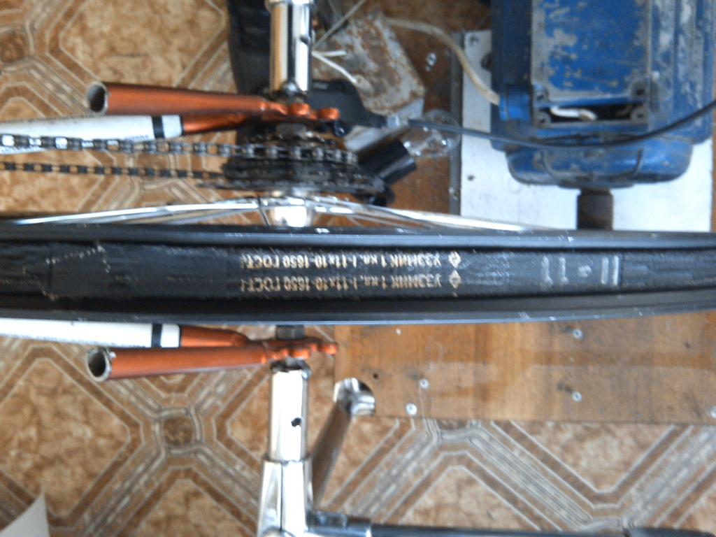

ремень я понимаю профиля а? как он работает в велоободе --ведь обод заметно шире? и почему не применил фрикционный вариант? старых покрышек и камер должно быть много...

Для модулятора: яркость зависит от частоты вращения педалей и передаточного отношения; от этого же зависит и нагрузка, Напряжение не замерял, лампочка 90Вт, мыслей ее пережечь в голову не приходило. Думаю, что если надо будет испортить лампочку, то проще ее разбить :)
Ремень на ободе сидит хорошо, просто замечательно. Нет сликовых шин на 20" и 24", а так бы конечно применил. А с другой стороны, на двигателе был шкив под ремень и я решил пойти по самому простому пути..

а какой профиль у ремня? я мерял нулёвку и А обод широкий. а лысых покрышек нет? ведь они тоже слики...

Клиновой ремень. Я считаю, что нужен слик нормального качества и идеальный обод.
Пробовал фрикционное соединение с колесом 20" и китайской полулысой резиной - очень не понравилось.
В случае с ремнем обод может быть таким, который давно бы уже выбросили (у меня такой). Кстати, агрегат замечательно "донашивает" за велосипедом всю трансмиссию, которая лежала металлоломом.
