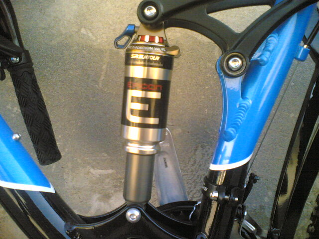

Типа такой?Он где то 400 гривен стоит! :( а обычный 40! :)

Jozef, а на чём там шарниры сделаны? Подшипники, вроде бы, не поместились бы...
Да, типа такого. Дорогой зараза, но вещь нужная. Как говорится гулять, так гулять! :)
 Заголовок сообщения: Re: Переднеприводный двухподвесный лигерад
Номер сообщения:#64  Непрочитанное сообщениеДобавлено: Пн авг 09 2010 20:49
на том велике,что я сфоткал,4 шарнирных соединения,и все на подшипника диаметром чуть больше сантиметра

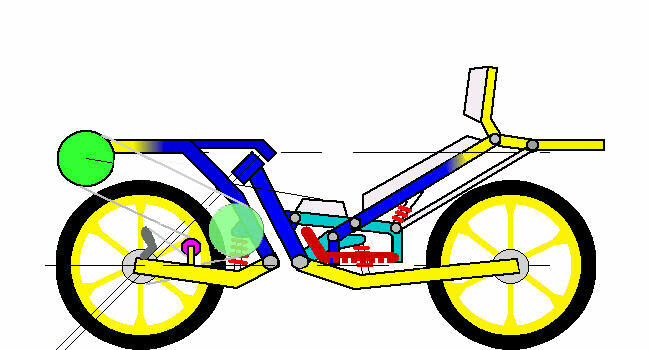

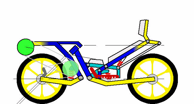

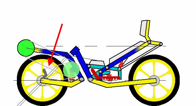

Задумался над етим вопросом,как сделать,чтоб и управляемость была,и реакции на педали не было.И вот каким макаром решил убить двух зайцев.На рисунке угол 45',спинка максимально горизонтально,сиденье низко.А вот если красный рычаг нажать,пружина вытолкнет спинку на угол 100'(сидячее положение),угол рулевой станет 60',маятники чуть повернутся,сиденье станет выше,клиренс больше,каретка опустится ниже и станет идеальный вариант для езды по пересеченой местности или в плотном городском потоке.Сделал модель из детского конструктора - все работает,как я и ожидал!

имхо, такие аппараты прежде чем сделать хорошо бы в 3D смоделировать.
трейл будет меняться при разных положениях?
Номер сообщения:#68  Непрочитанное сообщениеДобавлено: Чт авг 12 2010 11:08
Ну да,при 45' трейл будет больше,при 60' - меньше...Если б комп был,то в автокаде сделал бы в 3д,а на телефоне никак :(
Добавлено через 1 час 36 минут 56 секунд:
На рисунке сверху от рулевого до каретки идут две полосы или прямоугольные трубы,колесо будет ходить между ними при работе подвески.Аналогично сзади две серые трубки.Просто выглядит так рисунок,как будто колеса упираются в трубы :)
Добавлено через 1 час 37 минут 16 секунд:
У блин,если две трубы до каретки,то цепь задевать будет.Все таки лучше одну сверху на расстоянии 12-15 см над колесом.

цепи не будут задевать друг друга в районе суппера?
Последний раз редактировалось technic0001 Чт авг 12 2010 21:20, всего редактировалось 2 раз(а).
Номер сообщения:#70  Непрочитанное сообщениеДобавлено: Чт авг 12 2010 21:15
Ууу...Действительно,при перебрасывании на большую звездочку трещетки цепи будут терется!Вот проморгал :( придется ставить одну цепь и отжимной ролик...Спасибо за верное наблюдение!
Номер сообщения:#71  Непрочитанное сообщениеДобавлено: Чт авг 12 2010 21:22
Сообщения: 425
Откуда: Бийск, Алтайский край
Поблагодарили: 7 раз.
если только цепи не сделать с разных сторон от колеса.
Номер сообщения:#72  Непрочитанное сообщениеДобавлено: Чт авг 12 2010 21:30
В принципе,за промвал я думал приварить каретку и шатун с двумя звездами.Если цепи сделать по бокам колеса,то на каретку надо с двух сторон по одинарной звезде.Так как трещетку с другой стороны колеса не поставиш,то надо ведущую звезду переставлять.А так как левосторонних передних переключателей я еще не видел,то звезду надо ставить одинарную.А что,тоже вариант!:)
Добавлено через 2 минуты 38 секунд:
У,а я уже купил передний переключатель с креплением на картридж!:(
Добавлено через 5 минут 43 секунды:
А если шатуны местами поменять,то наверное педали будут откручиватся на ходу...

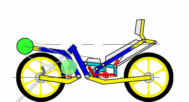

Из какого профиля можна бы сварить переднюю вилку (синюю)?30х30 выдержит?Потихоньку хочу прикупать металл
Добавлено через 13 часов 51 секунду:
Окончательный вариант,думаю,будет такой
