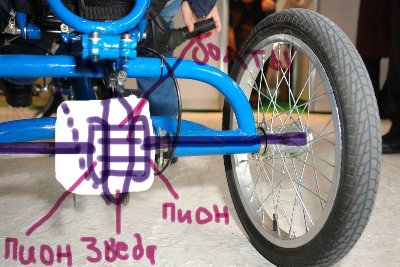

Вот пример первого промежуточного вала на одно колесо от моей рикши. Отказался от дырок в трубе, болтов, ... . Сейчас работает водопроводная! труба 1/2 дюйма приваренная! нах! к промышленным кареткам(см. в "ALEX" фотку желтой).
Почему? Не выдерживают болты?
А что используется в качестве оси в опоре промвала это "стандарт" или точёнка? И можно ли этот же элемент использовать в качестве оси для опоры маятника колес(а) т.е как шарнир? И вообще как на практике, какую схему целесообразнее испоьзовать для организации подвески:

Вот что хотел спросить, а как происходит педалирование полный круг и педали в одном положении(т.е. обе одном положении ни как у велика диаметрально противоположны) или там как то они по отдельности независимо?
Посмотри мою картинку на первой странице твоей темы. Многое должно стать понятным. Вместо педалей на шатунах стоят прокручивающиеся ручки, на которых расположены тормоза. Можешь толкать-тянуть и одновременно поворачивать.

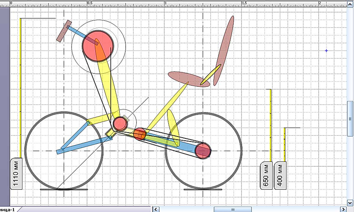

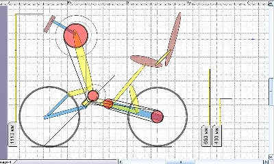

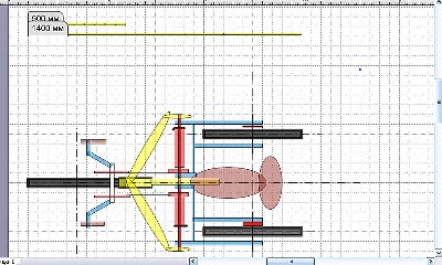

Сегодня попробовал порисовать по совету Олега в Visio. Нарисовал тебе "концепт-рол". Отталкивался от колес 20", просто для интереса попробовал "всунуть" в 1400мм. Есть и чисто чертежные ошибочки, но я предлагаю тебе такую СХЕМУ рассмотреть. Промежуточный вал(смотри последние = viewtopic.php?t=3064&postdays=0&postorder=asc&start=15 наработки), маятники задних колес крепятся на неподвижной оси. Из чего и как сделать подвеску-зависит от толщины кошелька.
Цепи я всетаки оставил две(на рисунках немного неправильно-ошибался), они дадут тебе возможность использовать 5-8скоростную трещетку (тогда работает одно левое колесо-на скоростных участках) и на первой передаче(звезды левой и правой полуосей одинаковые!) лазать по грязи и переезжать препятствия.
Подумай пока над фотками.

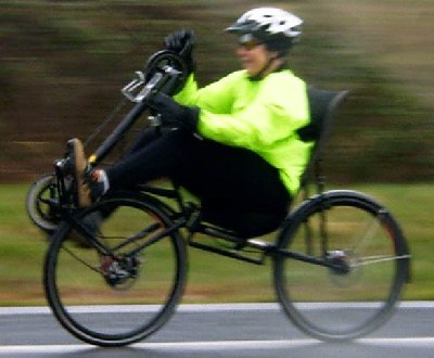

Гляди, как интересно! Читал про "трейл" и увидел фотку от "Bolt". Мы на правильном пути, товарищи! viewtopic.php?t=1867&postdays=0&postorder=asc&start=60

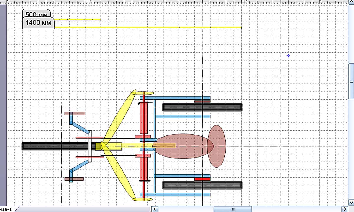

Спасибо alex, сама концепция несколько "экзотична" для меня, ну во первых 1400мм мало, а 650мм высоты посадки много. Из своих сображений(физиологические особенности) посадка должна быть на уровне примерно 30см от пола(возможность самому "оседлать" как с пола так и с коляски). Предложенные Вами габариты имхо не будут + для устоичивости. Компактность приветствую, не в ущерб устойчивости. А в целом схема как вариант по компоновоным элементам рамы/железа зачот.

Спасибо alex, сама концепция несколько "экзотична" для меня, ну во первых 1400мм мало, а 650мм высоты посадки много. Из своих сображений(физиологические особенности) посадка должна быть на уровне примерно 30см от пола(.
Джованни, который Ваня! Еще легче задать такую высоту, а длину я рисовал для пробы минимальную.

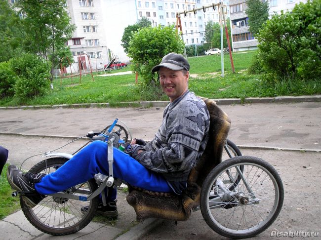

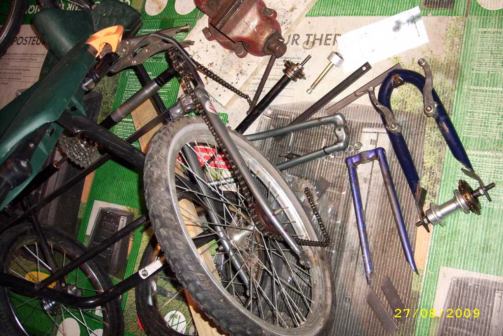

Смотри "ПРИНЦИП"-ничего страшного. Показываю два промежут. вала и процесс подбора маятника заднего ведущего колеса для 20-дюймового колеса. Все это МАКЕТ. Прошу не ОБСУЖДАТЬ! Оказывается для 20" маятник из передней вилки дорожного вела не дружит с широкой резиной. Вилка от маунтинтин байка очень тяжелая, а требуется всего 27 см. длины. Может тебе на 26 дюймов пойдет, но расчитывай как пойдут ветви цепи(чтобы не задевали). Склоняюсь к третьему варианту, попробовать полосовое железо 20х3мм. для маятника, длаго будут еще элементы жесткости на кручение и для тормозов.
Все это тебе показываю в НАТУРЕ чтобы не пугался сложностей, металл, он терпеливый, все вынесет. Сделаешь "полный" задний мост, потом замахнешься и на полноприводный четырехколесник, коль бездорожья хватает!
Комментарий к файлу: Возле маунтишной вилки заготовки "петухов" под регулировку натяжения цепи. Колею хочу "удержать" в пределах 52-56 см. (все это отработка взаимодействия узлов наклоняемого трайка).

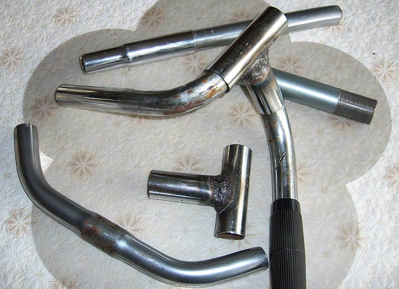

Ладно, Евгений, собирай раму из "подручного материала", только вот сегодня посетила меня гениальная мысль! в простоте изготовления рамы во время "моделирования". Навеяно веломобилями из ПВХ(есть на форуме). Они покупают уголки и тройники, а мы можем заказать у "дяди Васи" не обходимое количество, и вставляй, переделывай... Понравилось, можно заварить или запаять. Главное простор фантазии ..."ночью на кухне на коленке лобзиком". На рис. сварен уголок из подседельной трубы 25мм.(если точнее, то 25,2 25,4 что не в0ажно, тоже пойдет) в которую ппрекрасно входят элементы рулей 22мм.
Комментарий к файлу: Велоконструктор. Из хлама!

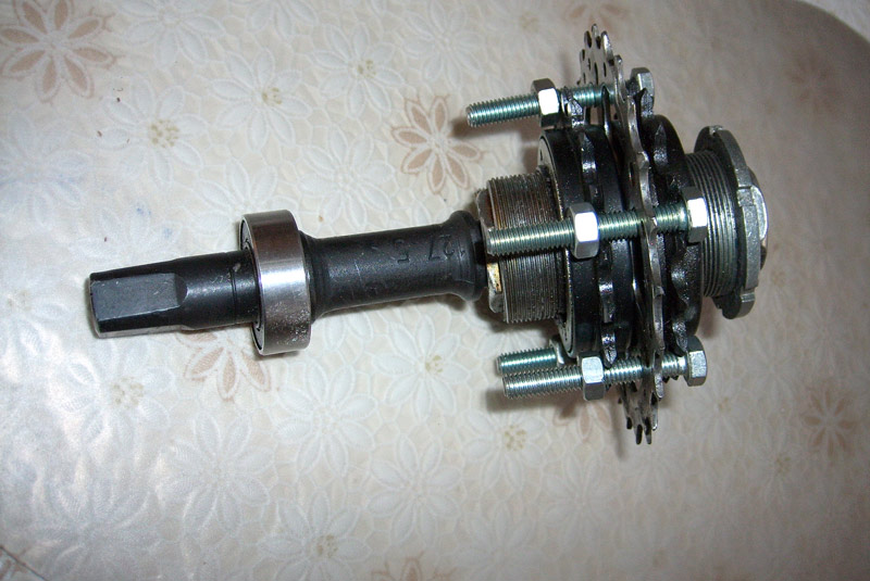

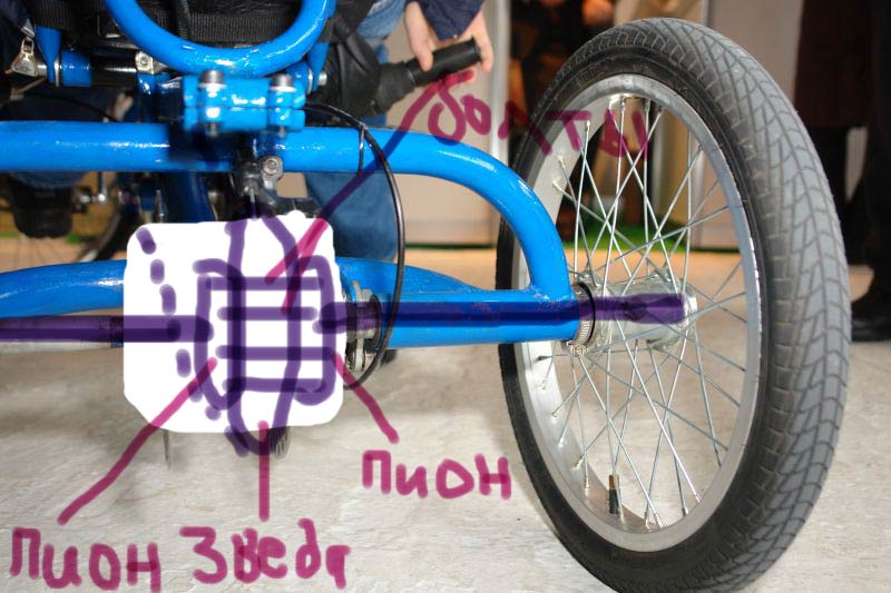

Посмотри, трудами Шурикена, объясняется устройство полуосей. Теперь читаем Апостола-
APOSTOL писал(а):
... а в промежутке между полуосями трещеточный диф. как здесь-http://www.utahtrikes.com/uploads/uttrikes/20/picture5/quadrear.jpg...
.Фотки его у меня никак не получается посмотреть, вместо того, чтобы сюда выложить... Да Бог с ним. Родилось простое решение с его слов. На полуосях крепятся два обычных Пиона(трещетки), которые соеденины в зубцах несколькими болтами, проходящими через ведущую звездочку. Т.е. вращение от звезды(одной) через болты идет на обе полуоси, в повороте одна трещетка "отдыхает". Вариант для неподрессоренного заднего моста. Или все это ставь на рессору. Желательно поперечную. Кстати, деревянные пружины от кроватей- тоже "рессоры". Спрашивай, что не понял.
Добавлено спустя 33 минуты 3 секунды:
Не поленился собрать тебе "схему" обгонной муфты-так точнее будет название сего механизма. Оська просто для поддержки. Под болтами с обоих сторон нужны шайбы с дырками. Звездочку можно попробовать подобрать от трещеток или самому изготовить.
Комментарий к файлу: Диффер для консольных ведущих колес.

Кажись понял конструкцию... Alex, гениально! Только если переключение передач вкрячивать - всё равно ещё одна ступень цепной передачи будет...
А как ты правую трещётку от отвинчивания предохраняешь?
