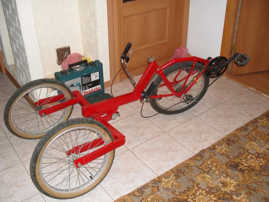

Вообще, вот пример с этого форума, кастомного заднего моста с балочным креплением колес на заду:
- добавить с внутреннего бока задней вилки, еще одно перо шоп сделать этим еще одну вилку рядом с нею - и вот собсна что нам нужно (причом все 4 колеса задних будут рабочие - а не "страховочные висящие в воздухе" по принципу "приземления самолета" если оторвало заднее колесо)
Единственное что тут плохо - перья задние тупо висят горизонтально консолями, на сварке - надо делать треугольник
Вот над передком он постарался, там выстрелом из танка не пробьешь :) (хотя, страховочные колеса надо бы привесить и туда, на случай полома оси там) - а зад, у него висит на сварке. Лишнюю картофелину положи в мешок картошки который едет на заду таком - и все, порвет сварку рычагом этим.

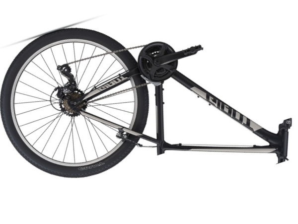

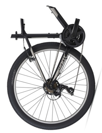

Еще вот такую идейку, придумал тут сейчас - назову ее, "оторви у байка жопу" :)
Берем 2 алюминиевых байка (на колесах диаметра 26), желательно не дорогих (а возможно, и стальных)
Там сзади у них - и треугольники, и все как надо
Распиливаем каждый такой байк пополам (рядом с дыркой под каретку, впереди нее) - и выбрасываем перед
У нас на руках - остались 2 "жопы" от этих байков
И вот далее, из этих жоп - ваяем наш кастомный задний мост к стелсу (похоже на вышеозначенную идею с родными вилками стелса, только теперь вместо них целиковые жопы - лучше всего, наверное, от каких-нить байков тоже стелс, лучше наверное бэу)
Добавлено через 8 минут 17 секунд:
Если кареточные дырки этих байков, насадить на концы центральной трубы родного заднего моста трайка стелс - получится длинный трайк, о котором мечтает Балор
Добавлено через 2 минуты 19 секунд:
Если же хотим сделать трайк родных размеров (как он был) - то по логике, кареточные дырки этих байков, надо цеплять на кареточную дырку трайка - теряем педальный привод, при этом (либо, "хитро" мастрячить его как-то, тутова)
Добавлено через 2 минуты 7 секунд:
Или, вот - не надо вообще трайка стелс изначально никакого - трайк можно сделать из 3 байков - от первых двух берем жопы, от третьего перед (с кареточной дыркой) - и соединяем все это, по кареточным дыркам (ну в роли третьего этого байка, могет быть и заводской трайк стелс тож)
Добавлено через 2 минуты 48 секунд:
Доноры-байки - можно поискать где-нить где торгуют велоломом, и т.п.
Добавлено через 15 минут 34 секунды:
Вот как с помощью проекта ОУБЖ (оторви у байка жопу), сохранить родную длину трайка стелс:
1. Располагаем оторванные жопы байков, в пространстве вот так:
2. Сажаем эти жопы, их колесной осью на родную заднюю ось трайка стелс
Добавлено через 2 минуты 29 секунд:
Или же - не!
1. Располагаем оторванные жопы - стандартно-горизонтально
2. Кареточные дырки жоп - через них пропускаем ось-крепление, которая пропущена через черные дырочки на заду рамы-лебедя трайка
Добавлено через 7 минут 31 секунду:
Или - вот так:
- нижняя палка правого треугольника на картинке - будет служить "оглоблей" для прицепления ее ко всем черным дырочкам рамы-лебедя трайка

Мне начать скидывать фотки 6- (и более-) колесных грузовиков, и т.п.? либо, найдете их сами? ;)
У самолета шасси, тоже - поломалась стойка шасси, и все, нету сразу всех колес которые на этой стойке, вместе с этой стойкой самОй
Потому и надо все делать - не как у самолета, либо у того конкретного грузовика с Вашей картинки
Эта же картинка Ваша - очень хорошо и наглядно показывает то, что если взять трайк и тупо присобачить сбоку от его родных колес допколеса, то будет все как этот конкретный грузовик на картинке (можно хоть 15 колес туды прикрутить так, все равно облом оси лишит всех 15ти колес этих)
 Заголовок сообщения: Re: Дополнительный задний мост для велотрайков, с дублированием колес
Номер сообщения:#80  Непрочитанное сообщениеДобавлено: Чт май 13 2021 17:58
Вот я делал трайк, на котором ездит весьма массивный мужик - до сих пор ни одно колесо не отлетело, и не отлетит!
