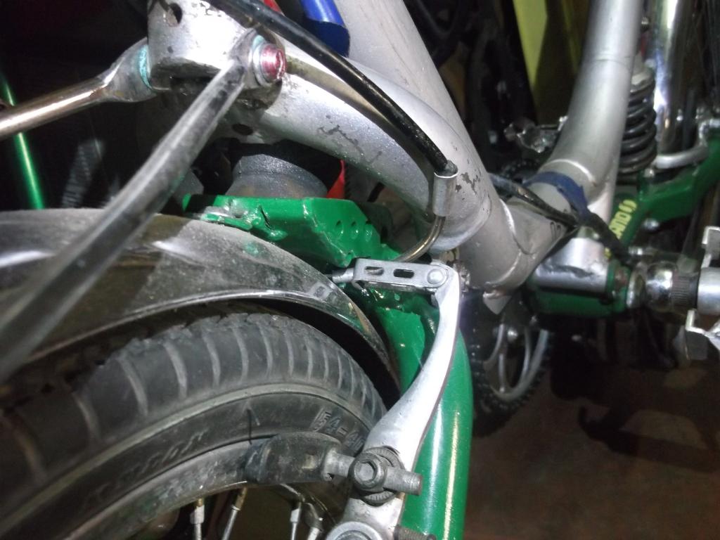

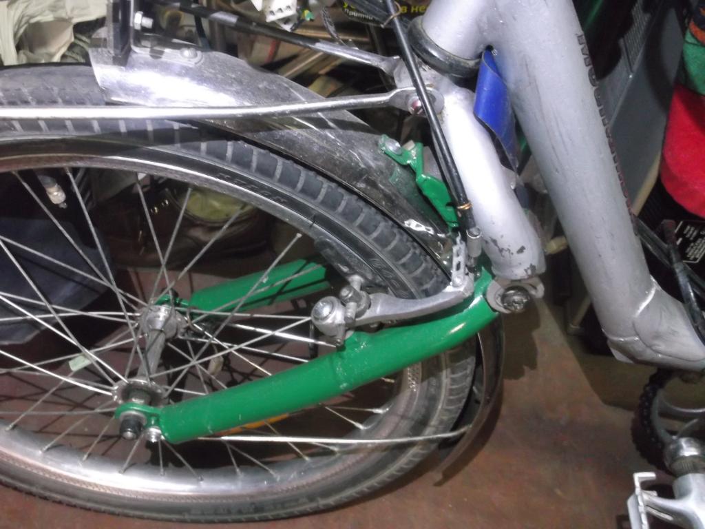

На радость тебе- даю фотку переднего тормоза на доработанном вибрейке вела "Синдром", где стоит шарнирная вилка, т.к. другие не лезли.
Задний тормоз- в планетарке.
Почему не люблю:
- уродливый дизайн. Один раз видел на веле оновленные вибрейки, но на ходу.
- расходняк в зоне кривой трубочки.
- примитивная регулировка зазоров.
- косит то влево, то вправо.
- торчащий привод в сторону. Это не консторуктивно.
Добавлено через 5 минут 28 секунд:
В работе свой симметричный вибрейк. Кидайте аналоги сюда, очень буду рад.
Добавлено через 40 минут 52 секунды:
Доработанный вибрейк:

Добавлено через 35 минут 7 секунд:
А что в нем доработано? Обычный, весьма старый ви-брейк.
1. конструкция крепления колодки неудачная - может "уехать" при сильном нажатии тормоза. На более поздних ви-брейках колодка даже если будет не закручена, все равно никуда не сместиться, только перекосится может, но торможение хоть какое-то обеспечит.
2. - слишком сильно наклонена вперед рубашка и Г-образная трубка,
- рубашка в трубку входит под углом
- рубашка упирается в раму
Все это говорит о том, что тормоз у вас нормально не работает. А именно:
- тросик будет заедать и при нажатии тормоза и при отводе колодок
- параллельного подвода колодок у вас нет, работает только свободный противоположный рычаг/колодка, а рычаг/колодка с Г-образной трубочкой вступят в работу только при очень сильном нажатии ручки, преодолев все описанное в п.2
P.S. не припомню таких ви-брейков... по-моему, тросик обычно заходит в противоположный, правый, рычаг, а не в левый.
P.S.2 просто кошмарная регулировка положения колодок у вас получается, я такое встречал только на совсем убогих пластиковых китайских безымянных ви-брейках.

 Заголовок сообщения: Re: Модернизация переднеприводного лигерада "ЭПОХА".
Номер сообщения:#69  Непрочитанное сообщениеДобавлено: Пт апр 12 2019 13:30
Похоже, вот это и доработано. Понять бы еще - зачем???
Номер сообщения:#70  Непрочитанное сообщениеДобавлено: Пт апр 12 2019 14:45
Укороченные, по месту шарнирной вилки, переставлен подвод привода налево т.к. справа было всё занято на руле (при замене вилки). "Дела давно минувших дней..."
Рычаги алюмин, и в каком то дизайне.
Остальное позже.

[quotе В работе свой симметричный вибрейк. Кидайте аналоги сюда, очень буду рад.
Не стоит их изобретать, дешевые работоспособные ви-брейки стоят новые 200-400руб (3-6$) + ручки 100-200руб (1.5-3$)
[/quote]
Я не покупатель, я коструктор и этот сайт мне и Вам в помощь.
Добавлено через 30 минут 41 секунду:
1. Для моих нужд нормальная, проще поставить в параллель к ободу.
2. Г-образная трубка имеет не глубокую бонку и бОльший диаметр. А внутришняя часть рубашки вышла из трубки. Хорошо, что заметил этот расходняк в деле. Вот Вам и мои доказательства (-).
Алексей, спасибо за обстоятельный анализ. Как грамота по вибрейках. Вот в этот электро вел нужен вибрейк с двумя тягами и на переднее колесо.
Но всё меняется, и мы уже со стажем. И можем хоть в чертежах быть на уровне.
