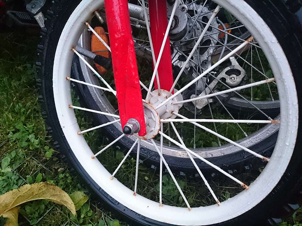

Номер сообщения:#62  Непрочитанное сообщениеДобавлено: Пт ноя 10 2017 23:27
Немного не в тему, но, для ликбеза пойдет.
Комментарий к файлу: заводская спицовка В-образными "спицами"
 Заголовок сообщения: Re: Изменение размера спиц - делимся рецептами
Номер сообщения:#63  Непрочитанное сообщениеДобавлено: Пт ноя 10 2017 23:30
alex, это не спицы, это куски проволоки. Вваренные в обод! :mrgreen: :mrgreen:
Номер сообщения:#64  Непрочитанное сообщениеДобавлено: Пн ноя 13 2017 15:10
Немного не в тему,
Заводская спицовка V-образными "спицами"
Ещё как в тему. В провинции ещё как пригодится, если нарезать резьбу и изготовить фланцы.
