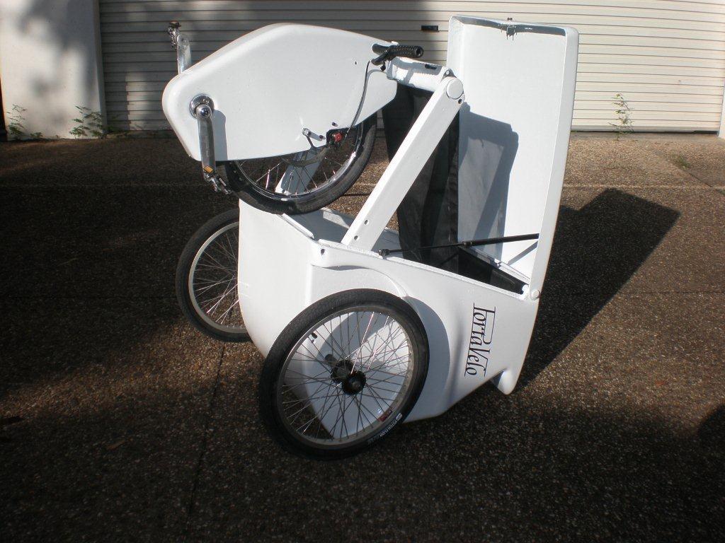

Первый складничок-шедевр. Как и что, нет информации?
 Заголовок сообщения: Re: Дельтатрайк. По мотивам Чемодано-Денди
Номер сообщения:#71  Непрочитанное сообщениеДобавлено: Вт авг 29 2017 12:57
К сожалению только видео нашел. https://www.youtube.com/watch?v=YQ9KTTJJhLE
За это сообщение автора alex поблагодарил: Mazur4ak (Вт авг 29 2017 15:12)

Номер сообщения:#73  Непрочитанное сообщениеДобавлено: Ср авг 30 2017 10:04

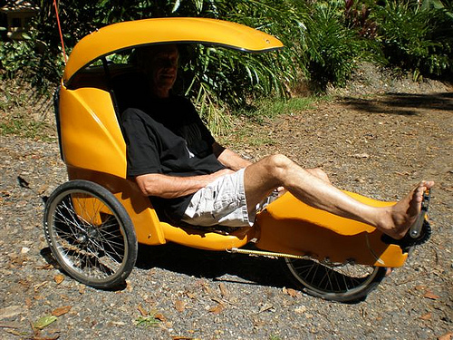

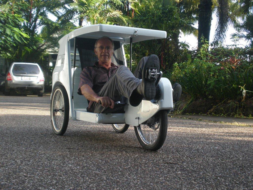

Это третий вариант, тоже хорош. Задние колёса в нишах.
По первому варианту (что с крышей), при складывании-куда делось сиденье?
1. П-образная рама- на шарнирах (в кузове).
2. На раме, для складывания, шарнирно закреплён передний привод.
3. При складывании привод перемещается во внутрь рамы, а в месте с рамой в объём в кузова. И всё ещё закрывается подвижной крышей!
4. При складывании-куда делось сиденье?

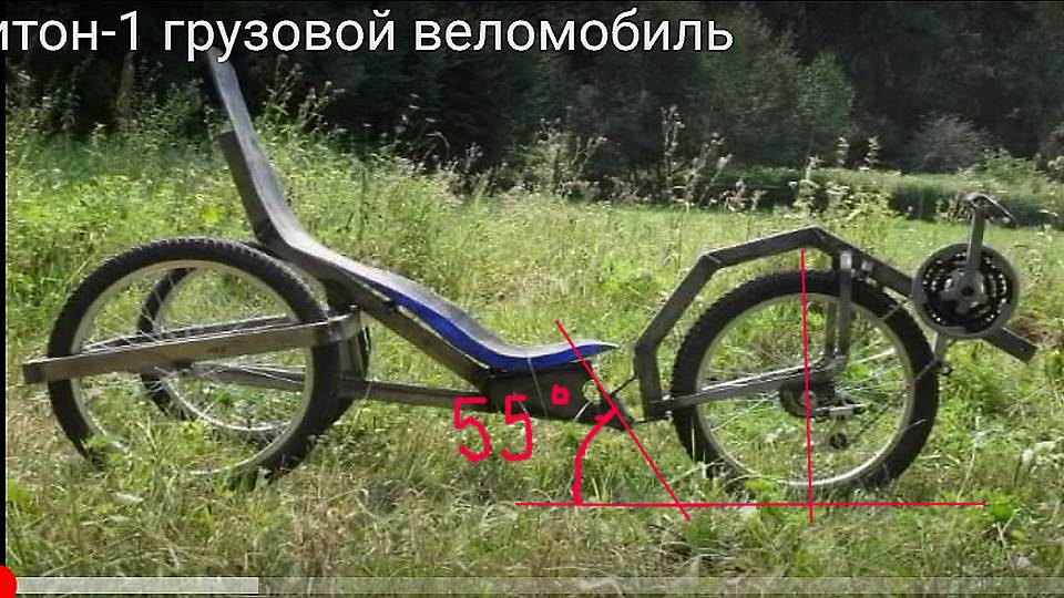

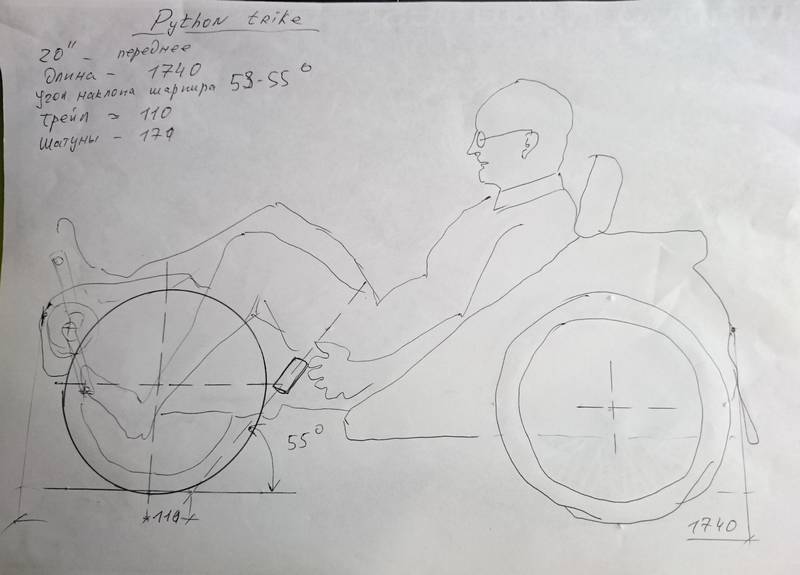

Бльшое спасибо, Balor, за теорию! А вот на практике для Питона нужен как можно меньше отрицательный трейл, при более вертикальном угле рулевой. Угол в 45 град -"фтопку". Поворот с вывертом ног и большой радиус поворота.
Сейчас подумываю (опять эксперимент) перейти в Питоне к 20" колесу и углу в 55 град.
Никуда не делось. смотрите внимательней-на тень. У него натянута дырчатая ткань для кресел. Она сложилась как брезент на наших раскладушках.
Не даёт мне покоя....,
Ко всем- какие там колёса? Или 16"(?), или на 20"и на 48 спиц (задние).
Я тоже заболел этим трайком. Надо переходить на колеса 20". Вот вам пара скринов для раздруковки.
колеса он поставил от ВМХ консольно. Там 46 спиц, ось 14 мм-держит "консоль".
Комментарий к файлу: ничего не могу разглядеть. какой угол? ...
Комментарий к файлу: скрин из видео

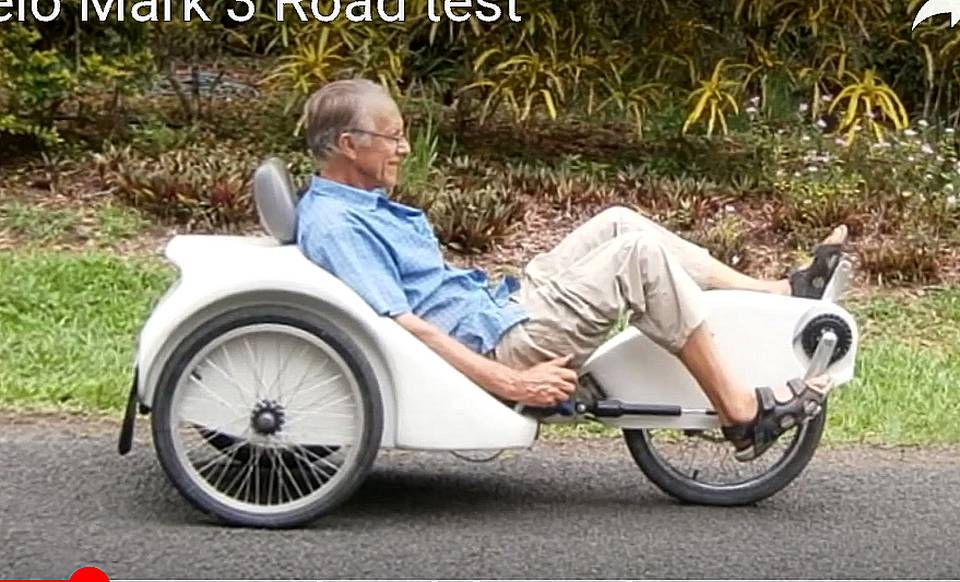

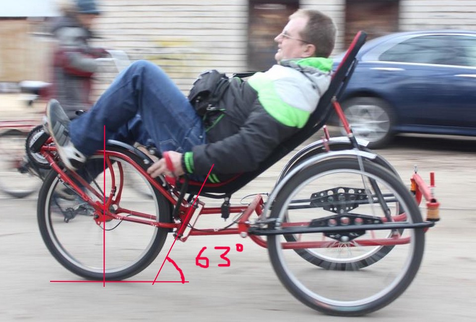

- По траспортиру угол 68*.
- Скрин из видео, это то же трайк (как его назвать?), только без крыши?
- Этот вид можно использовать для проектирования.
Свой трайк проверь на разных углах руления, больше негде.
Добавлено через 2 часа 21 минуту 19 секунд:
Не разберусь, это что, другая конструкция того же автора?

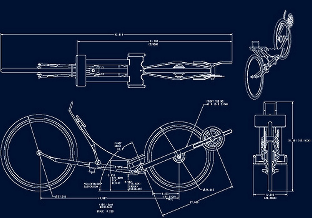

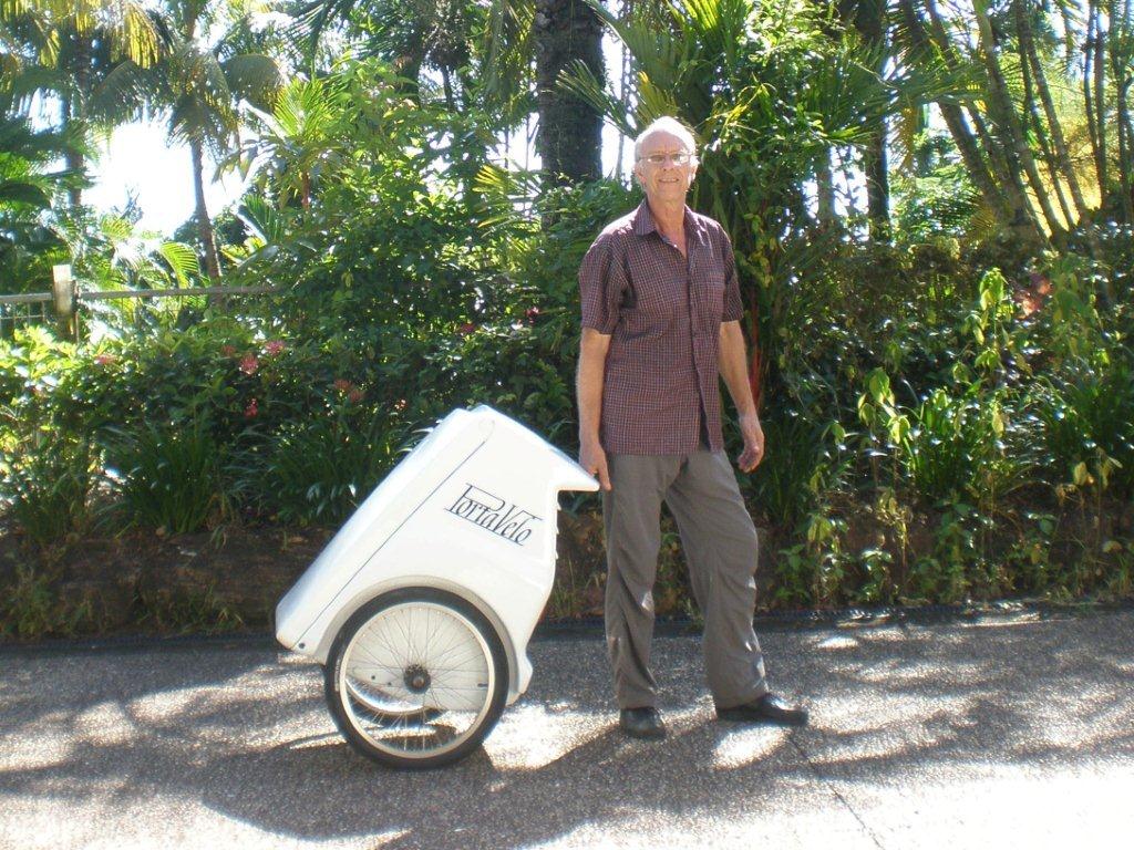

Номер сообщения:#76  Непрочитанное сообщениеДобавлено: Сб сен 02 2017 21:19

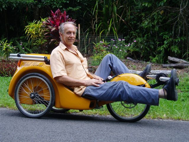

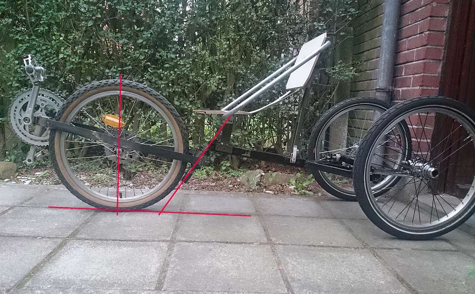

Распечатал австралийца. Измерения показали, что правильно пришел я к таким же углам и трейлу.
Можно повторять! Разворот на "две полосы", удоборулимый, компенсаторы на руль...
Сиденье желательно поднять для комфорта
Комментарий к файлу: основные параметры
Комментарий к файлу: "австралиец"
Кто это, пиши точнее. Угол шарнира пока не решаем.
Добавлено через 23 часа 9 минут 12 секунд:
Это где, у них, что-ли, компенсаторы?

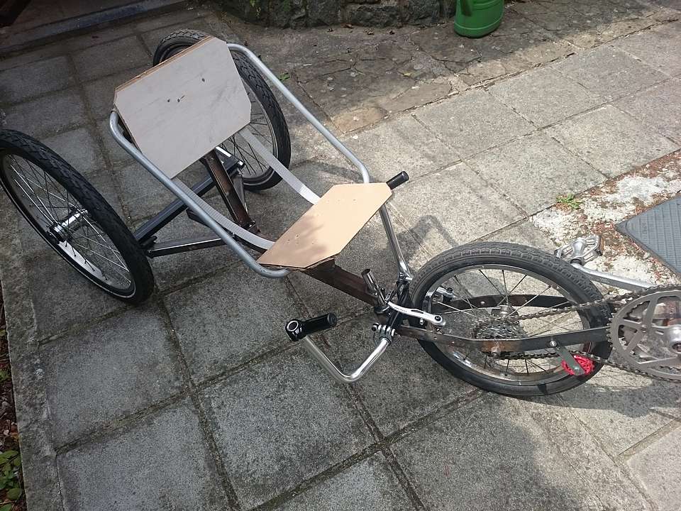

Номер сообщения:#78  Непрочитанное сообщениеДобавлено: Ср сен 06 2017 20:16
Пока не закончил макет с углом шарнира в 55 град., с удовольствием перечитал тему viewtopic.php?p=4723599#p4723599 .
Столько копий сломано! И все оказались правы!

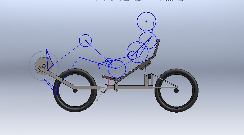

Еще пара фоток (с молчаливого разрешения авторов) с разными углами.
Комментарий к файлу: Питон Белого
Комментарий к файлу: А.Г.

Средний снимок, трайк Ганшина. По раме, то угол примерно 50*, что более реально ближе к 45*.
Ваш проект не описан (третий снимок). Но уже и глухому и немому понятно, а я думаю, что Вы зрячий, чтобы не заметить, что задние колёса далеко сзади. Для профессионала это не допустимо.
Добавлено через 5 минут 26 секунд:
Переместите колёса вперёд, где опора сидушки, по моей просьбе, на графике уже четвёртого рисунка.
Добавлено через 8 минут 26 секунд:
Т.к. при моём варианте маятник с опорой уйдёт в перёд, то сидушка останется без опоры.

Тема здорово отошла от своего названия. В маленький чемоданчик уже не сложить :) . Тем не менее, благодарю всех участников, всех питоноводов. Оказывается много информации есть уже на нашем форуме по схеме Питон!
Вношу и я свой "посильный вклад".
Практически "вычислил" угол шарнира "под себя".
На фото последний ходовой макет, который легко и сразу сам выехал из сарая без руля!
Без нагрузки передок сразу сворачивается на бок. Нужны компенсаторы. А при посадке, передок тут же выпрямляется. Рулится просто великолепно!
Угол шарнира 55 градусов. На скорости и при торможении пока не проверял. Остальное можно прикинуть по рис., учитывая широкоугольность смарта.
Комментарий к файлу: Складной, подрессоренный, 3х20" Питон
