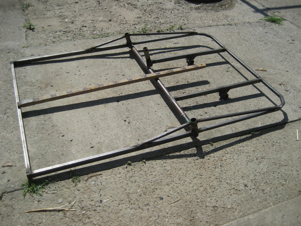

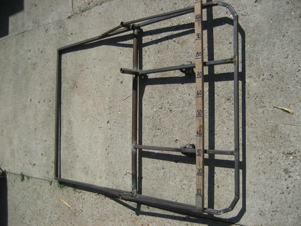

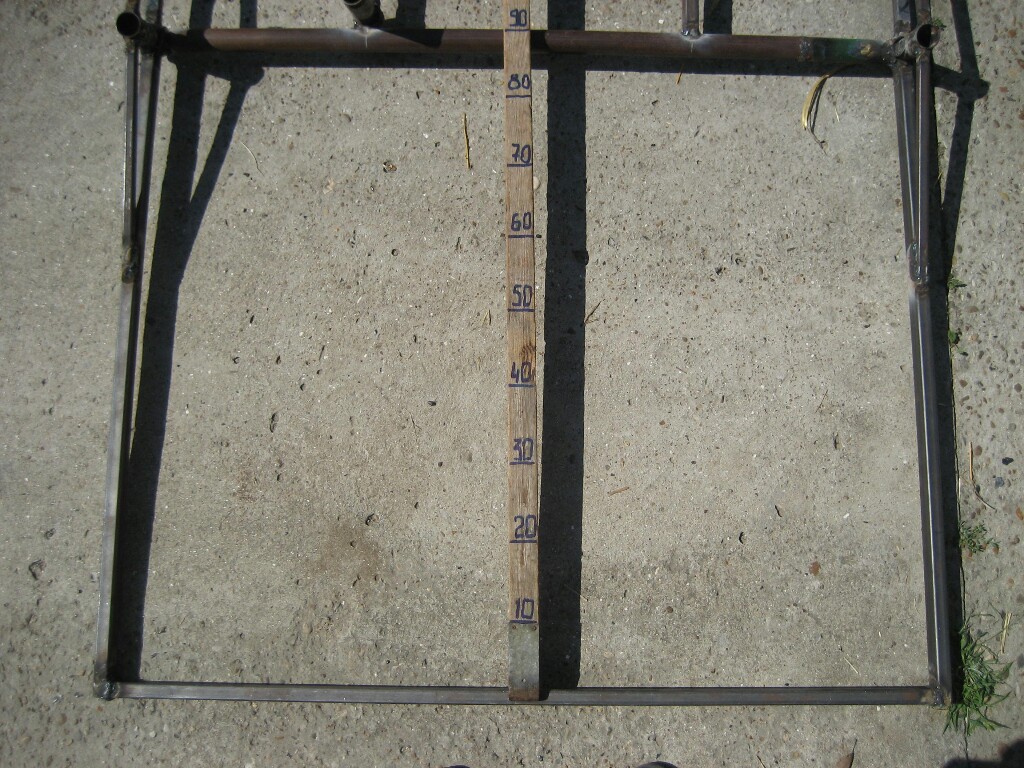

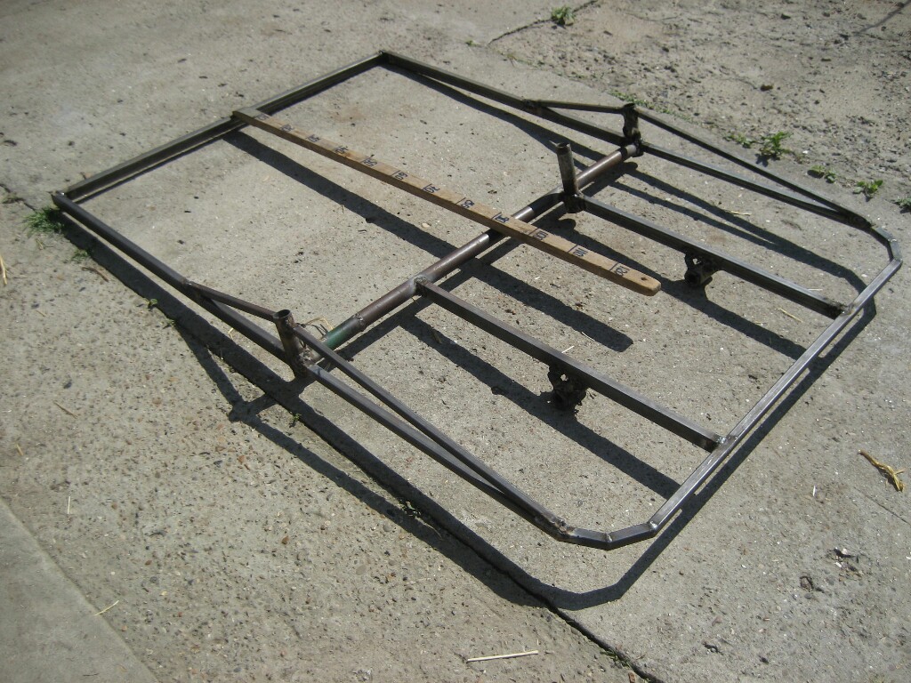

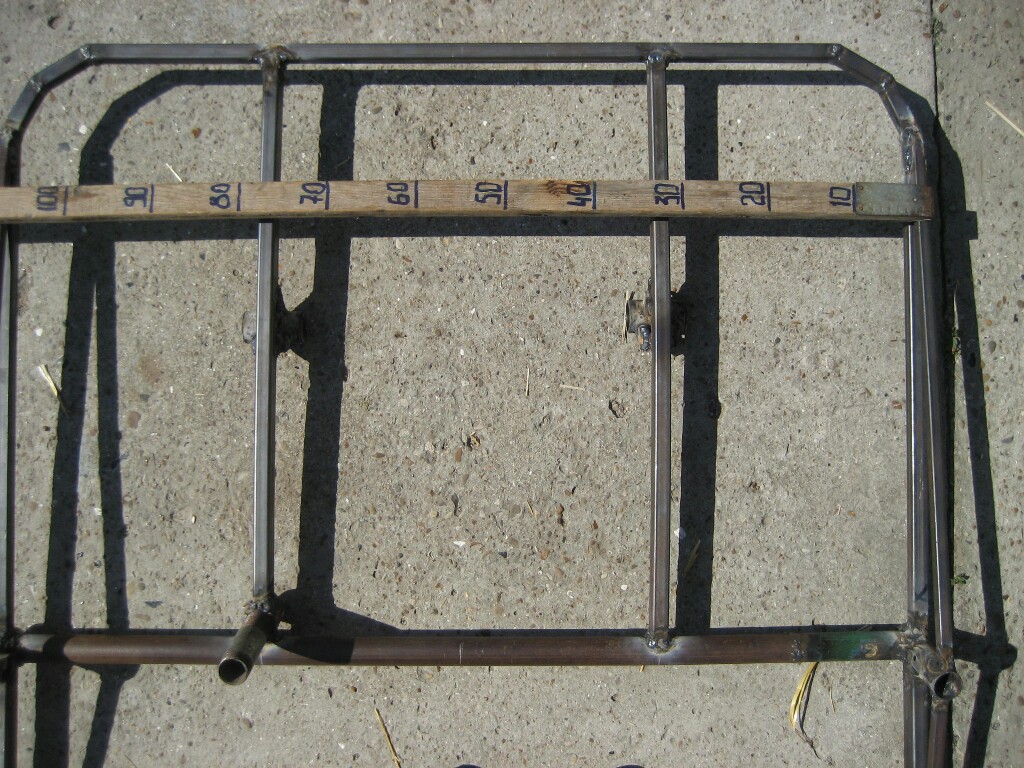

alex. Конечно, буду делать фото в процессе.
flur73. Варю неспешно. Видео есть на Ютубе.
Изготовил маятник сегодня. Видео с ним загрузится через часик. Ссылка на список с видеофайлами немного выше.

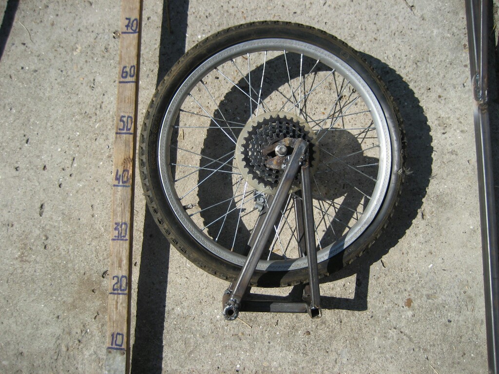

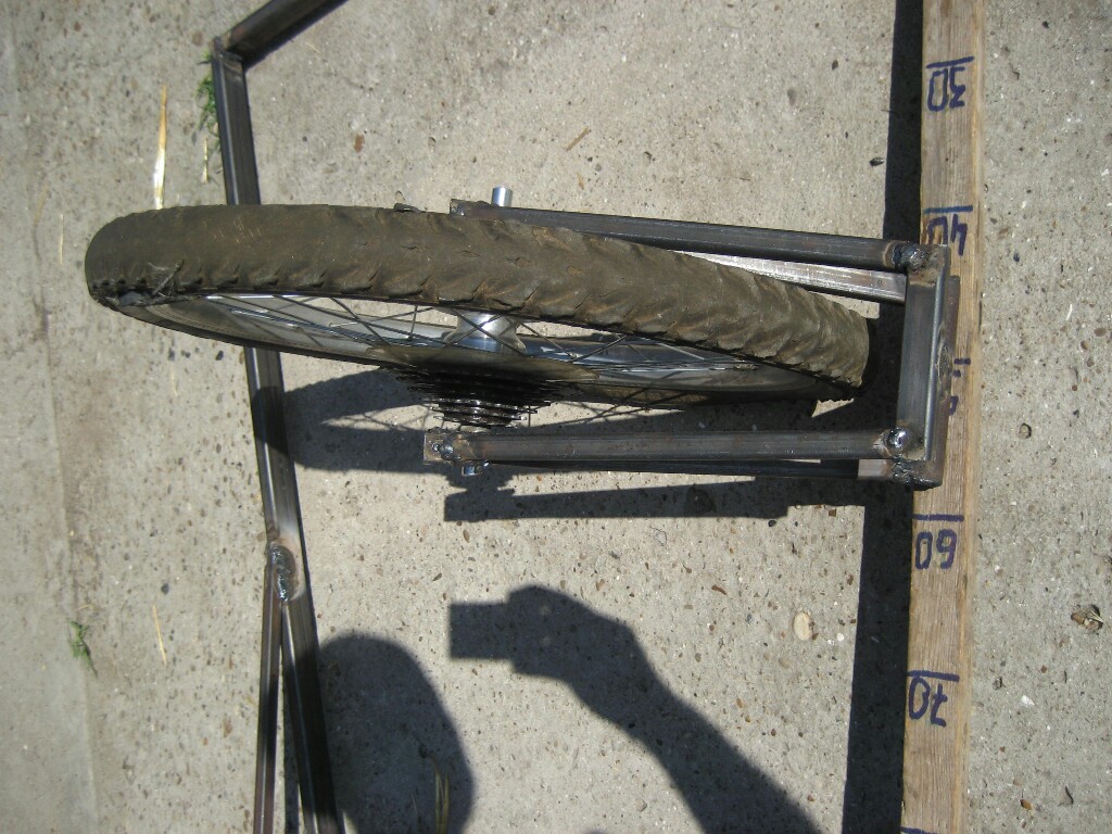

О! Процесс пошел! :clap:

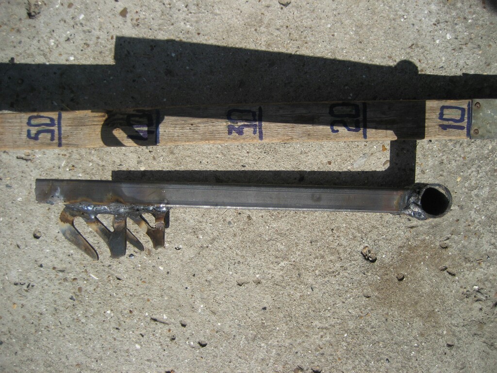

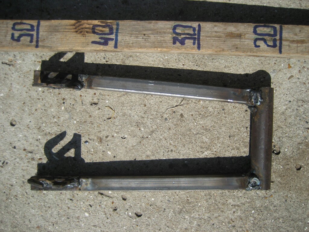

Дропауты хороши! На лазерной делали?

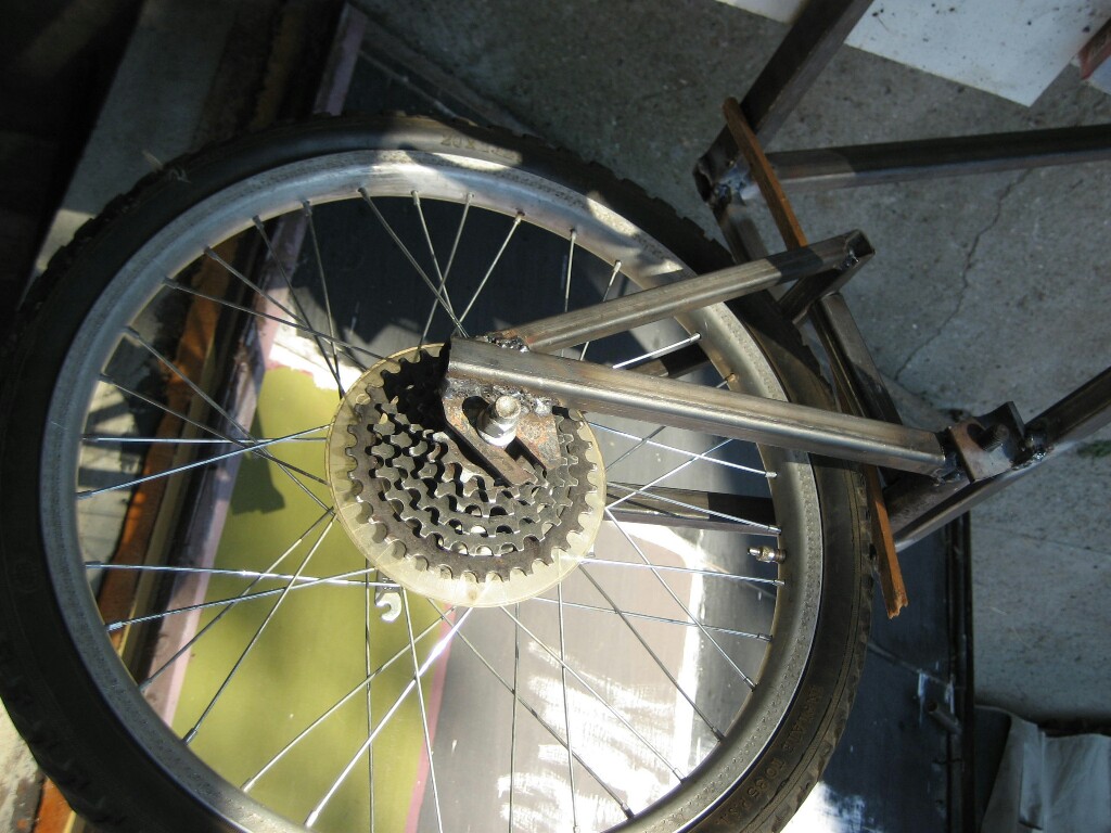

А ось просто контриться с двух сторон будет?
Так может( вместо палочки) в задней подвеске наборную рессору из фанеры попробовать?!
Ждем продолжения! Такой грандиозный аппарат пока первый на форуме.

:) Здорово, что на сайте снова доступна загрузка фото. Я уже было думать начал, где им место искать на просторах сети.
Дропауты готовые были, от советского велосипеда по типу Десны, модель не идентифицирую.
Ось, помимо того что контрится на гайках и пружинных шайбах, ещё вкручивается в сами ушки, которые из уголка пятерки сделаны. Выглядит надежно, остальное покажет только эксплуатация.
Беспокоит вероятная непараллельность колес, но обнадеживает возможность регулировки за счет дропаутов, в разумных пределах.
Эта палочка просто подпорка на время сварки, в готовой конструкции будут обычные велосипедные амортизаторы. Я на одном из видео говорил, что решил оставговится на этом варианте.
Проблему с раскручивающимися педалями на у левого пилота (звезда ведь слева) решил грубо и надежно: с помощью медной напайки(с помощью инвертора, медной проволоки и графитового стержня, которые я изготавливаю из контактного башмака троллейбуса), которая при желании легко срывется и можно менять ось педальки.

Экипаж сидит на передней оси, а подвеска сзади - в чем прикол?
 Заголовок сообщения: Re: " Универсальный велодом - "УниВел" Проект.
Номер сообщения:#406  Непрочитанное сообщениеДобавлено: Вт июл 04 2017 10:54
Для упрощения и устранения зависания колёс. Переместить частично привод назад всегда возможно, тем более, чтобы не было пробуксовки задних колёс. Заодно, дополнительно сократится и база.
Номер сообщения:#407  Непрочитанное сообщениеДобавлено: Ср июл 05 2017 00:05
а чем короче база, тем меньше комфорта при езде по неровностям.
