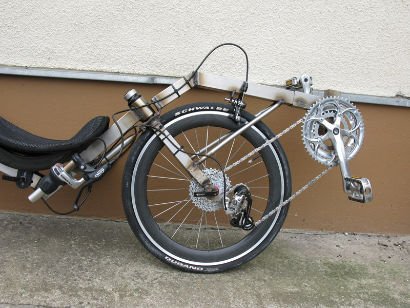

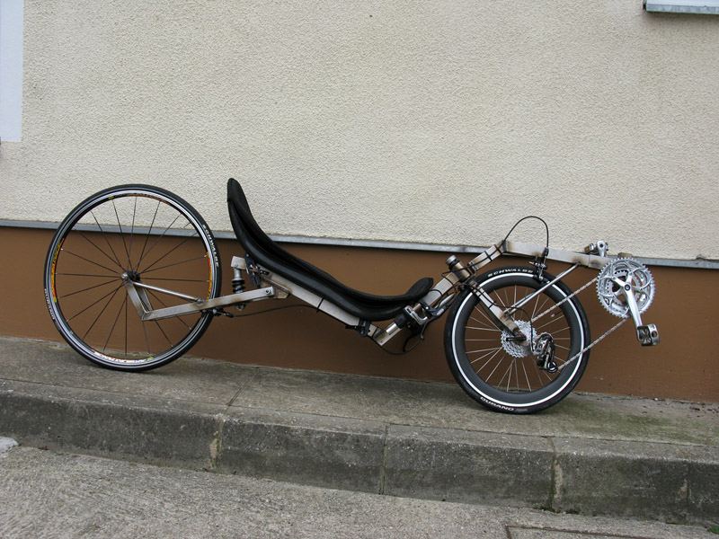

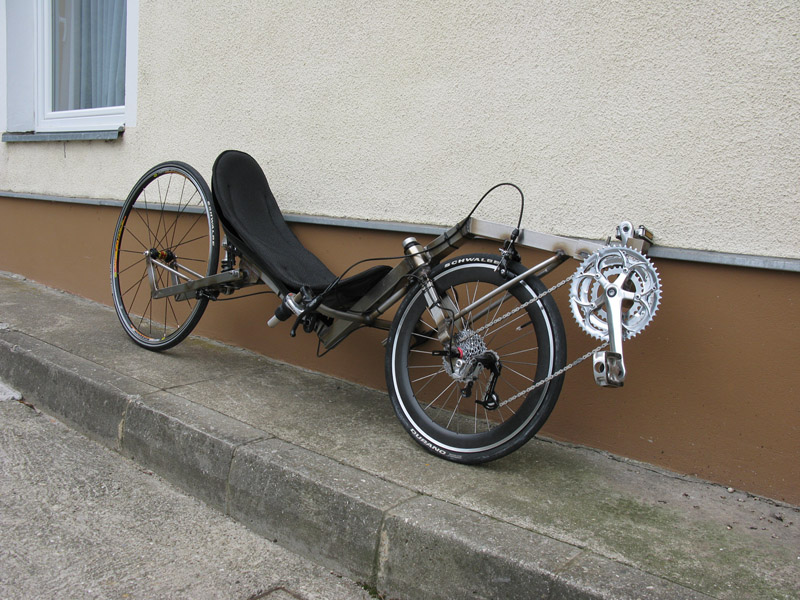

Покритикуйте конструкцию лигерада. правда не тандем но отдельную тему городить не хочется ради нескольких сообщений.
наткнулся тут http://www.recumbentblog.com/2009/page/12/
уж очень подкупает кажущаяся простота изготовления рамы.
 Заголовок сообщения: Re: Покритикуйте конструкцию лигерад тандема
Номер сообщения:#45  Непрочитанное сообщениеДобавлено: Вс май 06 2012 14:11
Классический "Флевобайк", но с низким центром тяжести. Фактически, "Zockra", но с углом рулевой 45 градусов.
Почитайте эту тему:
http://velomobile.org/forum/viewtopic.php?f=47&t=3669
Номер сообщения:#46  Непрочитанное сообщениеДобавлено: Вс май 06 2012 20:36
Зарегистрирован: Пн окт 10 2011 22:24
Сообщения: 7
Моя велотехника: электрочоппер
Спасибо за ссылку позновательно!
По сравнению с флевобайком или (если я правильно понял) по русски - мазурчаком, внешний вид или дизайн гораздо приятнее.
У флевобайка при повороте такое ощущение что рама пополам складывается, а у этого только передний привод.
да еще и дурацкое крепление передней вилки с демпфером.
да на зокру больше похоже, только с нижним рулем.
получается что минусов нет?! ну кроме как всем известных болезней переднего привода.
Это - разные конструкции, с разным углом наклона рулевой, а, значит, и с разной управляемостью. Объединяет их только то, что они обе - переднеприводные.
