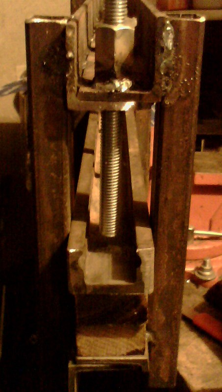

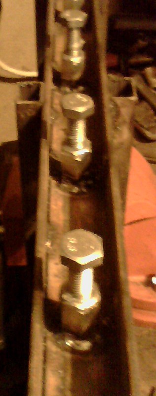

мыльницу непонятно когда починю. сделал фото мобилкой. так-что на качество не ругаться
вид сбоку
сверху

Нужно поменять местами длину болтиков над гайкой и под гайкой. Чем меньше снизу, тем меньше "гульба" нижнего конца болта. Да и высота рамы пресса под трубочку до 30 мм диаметром чёта чересчур велика. Нужна высота между верхним и нижним швеллерами Dмакс. сжимаемой трубы + щёчки +10-12 мм от силы. И жёсткость всей конструёвины будет выше гораздо, и затрата металлу меньше :). А зачем ясеневые щёчки? А если стальная полоса 5 мм? Или самим швеллерам сжимным прострогать плоскость?
не спорю, замечание верно. делал на коленке, на скорую руку. кто захочет повторить это, думаю учтет ваш совет
чтоб нержу не драло. потом шлифовать ее.
