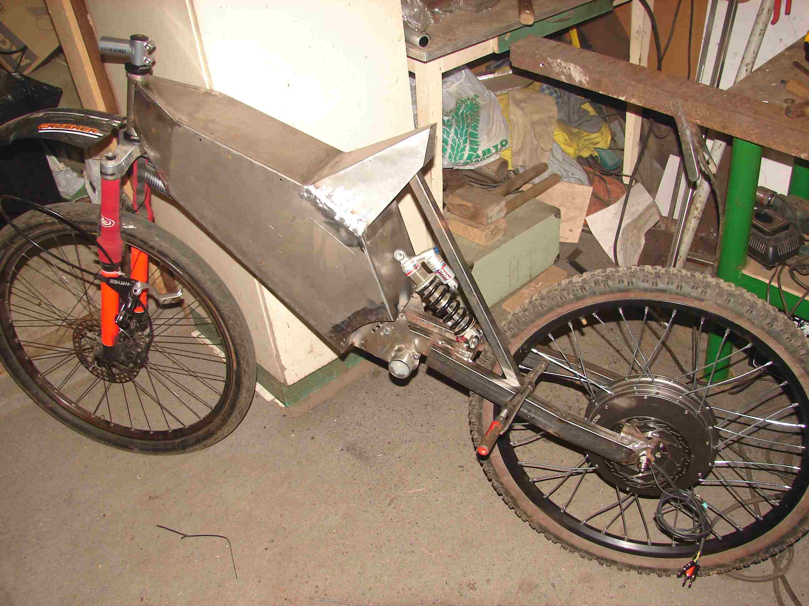

пару вечеров проведённых в мастерской и электробайк встал на колёса. правда всё еще на прихватках.
и соответственно еще никакие усиления не варил.
недоделано крепление аммо и нету подседельной трубы. кстати, мож у кого завалялся отрезок подседельной трубы
какого-нить распространённого МТБшного стандарта? я бы его у вас приобрёл бы! : )))
вилку и переднее колесо для тестов снял со своего кантрийно-городского байка.
из-за широкой рамы буду ставить каретку и систему от бмх. да линия цепи будет не идеальная :think:
но как сказал шурикен, это второстепенная система на нём : ))))
переднюю звезду проточу, чтоб на нее встала 8цепь, тк сзади будет стоять пока трещётка-семерник
ЫЫЫ, еще не взвешивал... но тока заднее колесо тянет на 10кг

что могу сказать, ОНО поехало! да еще как! правда всё на соплях висит, некрашенное, еще без седла и даже подседельной трубы, цепи и тока передний тормоз, но очень хотелось проверить его на ходу! и проверил!!! :dance:
велокомп не подключал, но на прямой вышибает слезу!
Жёсткость рамы, даже с прорезанной дырой в почти всю бочину такова, что быстрее я вилку сверну, чем рама шевельнётся на миллиметр!
рулевой стакан пока не усиливал, но сделаю позже.
Сейчас задумался чем красить. проще конечно отдать в порошковую покраску, а можно и с автоэмалями заморочиться. кароч перед выбором стою...

Вверху монокока у тебя пустота, можно было сделать его более округлым и менее травмоопасным - об эти углы ты её не раз нарежешься.
Но скептики (я в т. ч.) посрамлены!

Эта пустота забьётся зарядкой, коммутацией и прочей электрической шнягой!
да, стоит тока один из двух планировавшихся аккумуляторов!
рама согнута так, что продольный шов снизу, сверху обе ребра- гнутые и там присутствует некий радиус гиба. примерно так 3-5мм.... обрезаться невыйдет, а синяков набить и об плоскость можно легко!

Какова планируемая ёмкость аккумуляторов?
 Заголовок сообщения: Re: Рама велосипеда из листа
Номер сообщения:#47  Непрочитанное сообщениеДобавлено: Сб авг 13 2011 14:22
Сообщения: 677
Благодарил (а): 12 раз.
Поблагодарили: 45 раз.
пока там стоит 48вольтовый 10Ач литийжелезофосфатный аккумулятор. планировал в параллель к нему доставить еще такой же- это если максимальная скорость на таком напряжении устроит, а пробег окажется мал для меня.
теоретически на этом должен разгоняться до 50кмч... и на 30кмч проезжать до 30км.
если не устроит - последовательно к нему поставлю или 24 или 36вольтовый с такой же ёскостью.

вот и пробежал он свою первую 1000км... :) это на работу-с работы по хорошей погоде.
практически, у меня претензий к раме-монококку нет.
проверка была жёсткой- я бордюры спецом не прыгал, тока вилку поддёргивал мальца. трещин и прочих стрёмных моментов необнаружено, чему я очень рад)))
есть большое желание переделать по-другому узел поворота задней подвески- толи недостаточная жёсткость, толи подшипники .авно попались, толи появились люфты в отверстиях под болт- на скорости или при вкручивании на педалях стоя чувствуется как гуляет чутка влево-вправо зад (((
может я и придираюсь, но надо б сделать узел более жёстким- всёж рассчитываю на новой батарейке поднять средние скорости к полтинничку.
