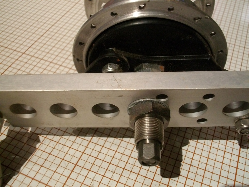

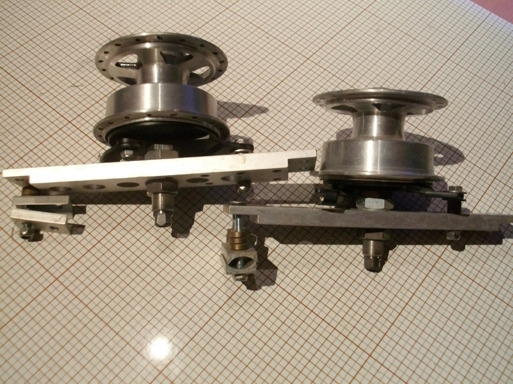

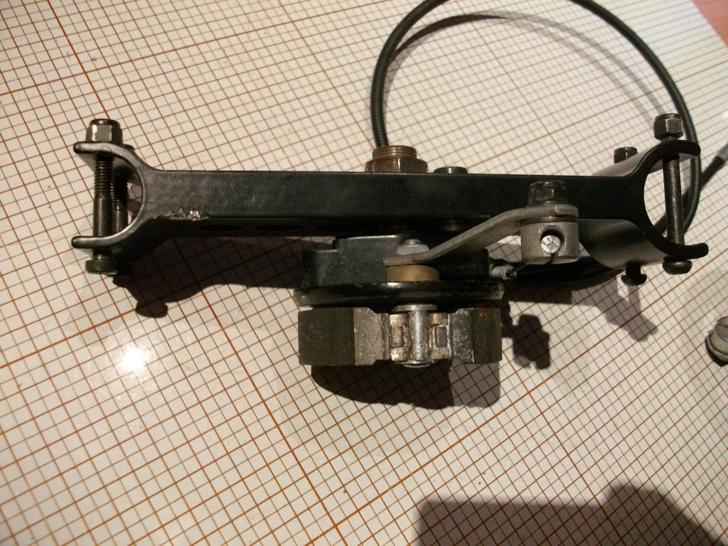

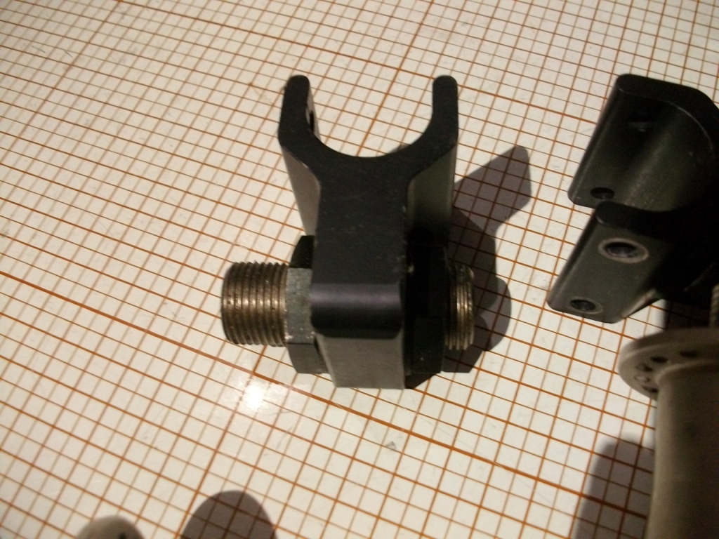

Кстати, Саш, глянь, сколько там наварено за поворотным кулаком с прорезью - там столько наварено, что этот разомкнутый профиль работает как замкнутый. Жесткости, вероятно, хватает, иначе бы пугливые европейцы, которых так легко засудить за любую опасную для жизни мелочь, не поставили бы ее на свой трайк.
Вообще-то довольно забавное грамотно и красиво проработанное весьма интересное решение.
Есть там большие плюсы по части быстроразборности.
И большие требования к качеству центрирующих поверхностей в паре кулак-ось.
У новых деталей вопросов, понятно, нет, но по мере эксплуатации при регулярном съёме колёс и, далеко не сразу, прогрессирующий люфтик появится, хотя его, можно избежать вовсе, совсем чуть-чуть доработав конструкцию, применив комбинированную конусно - цилиндрическую посадку.
Но тогда конус будет стремиться "раскрыть" при затяжке открытый профиль, что, пожалуй, ещё хуже....
Всё равно красивый узел.

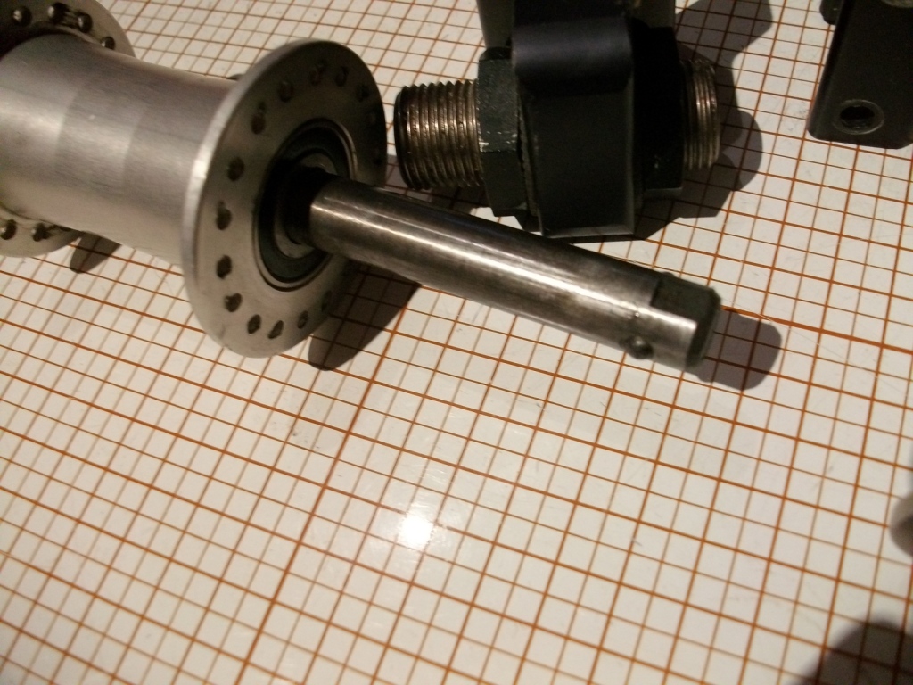

Тогда вопрос: что случится с колесом при обрыве эксцентрика?
Во первых он не оборвется - на нем нет нагрузки. На изгиб он не работает.
Во вторых я ездил и на расслабленном эксцентрике - чтобы посмотреть за люфтами.
Ну и если предположить отсутствие или даже обрыв эксцентрика - всё что произойдет это колесо начнет сползать с оси вовне и упрется тормозным диском в машинку. Будет неприятный звук и не заметить будет невозможно.
Ну или колесо вместе с осью начнет выезжать из поворотного кулака. Но это менее вероятно, т.к. ось и кулак из одинаково некаленой стали, токарь их не полировал, поэтому при нагрузке точеные ось и втулка кулака намертво вцепляются друг в друга. А вот полированный внутренний диаметр хаба раньше начнет ползти по оси.

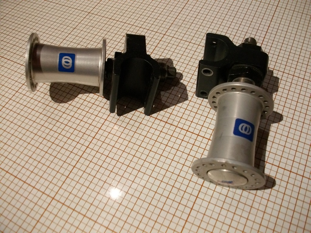

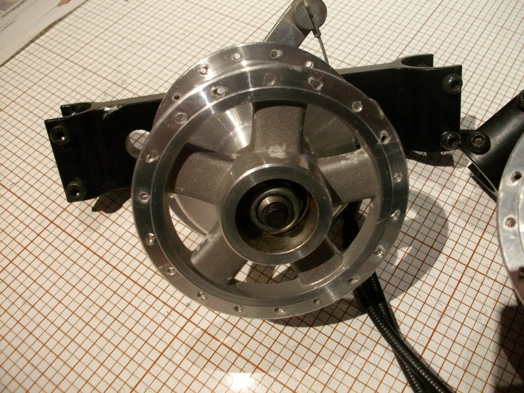

Подниму древнюю тему:

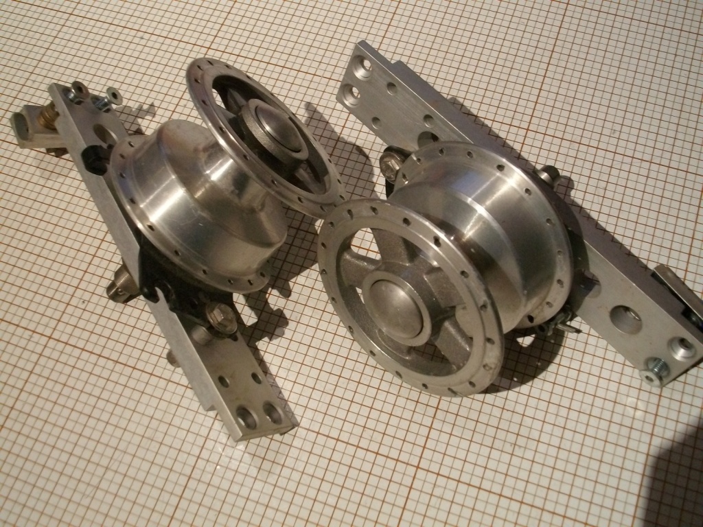

вот на e-bay немец продает комплекты 1-й , 2-й и 3-й
и фотки довольно хорошие:

Но на эти комплекты может и не быть слишком много жаждущих купить и вполне вероятно купить за копейки...
Только неплохо заранее с немцем списаться и выяснить, согласится ли он в Россию отправить.
Вот еще комплект
