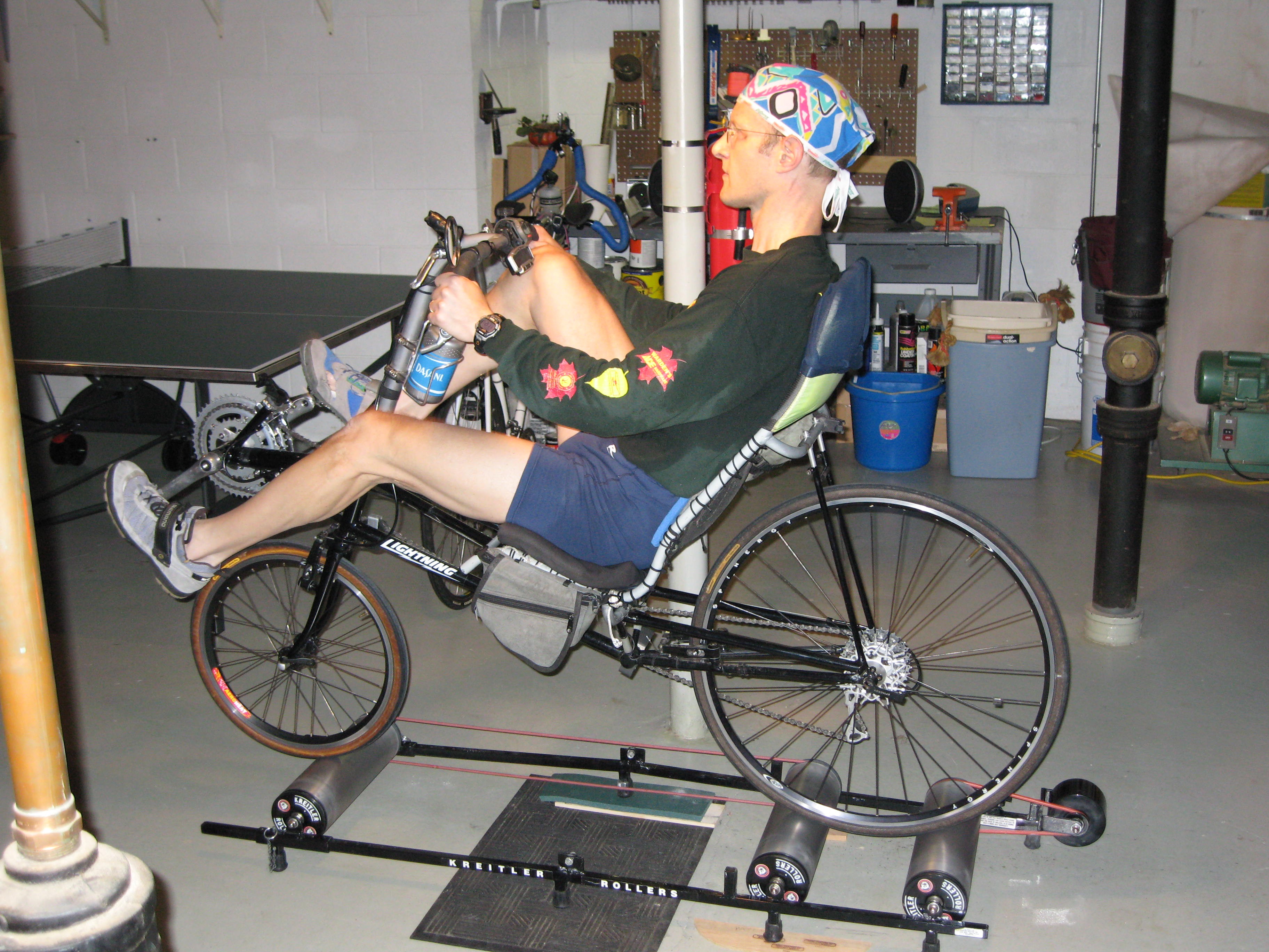

извините, если это повтор мысли, но нельзя ли просто взять и лигерад поставить в велостанок? Вот и будет тренажер на зиму

Комментарий к файлу: Лигерад на велостанке.
