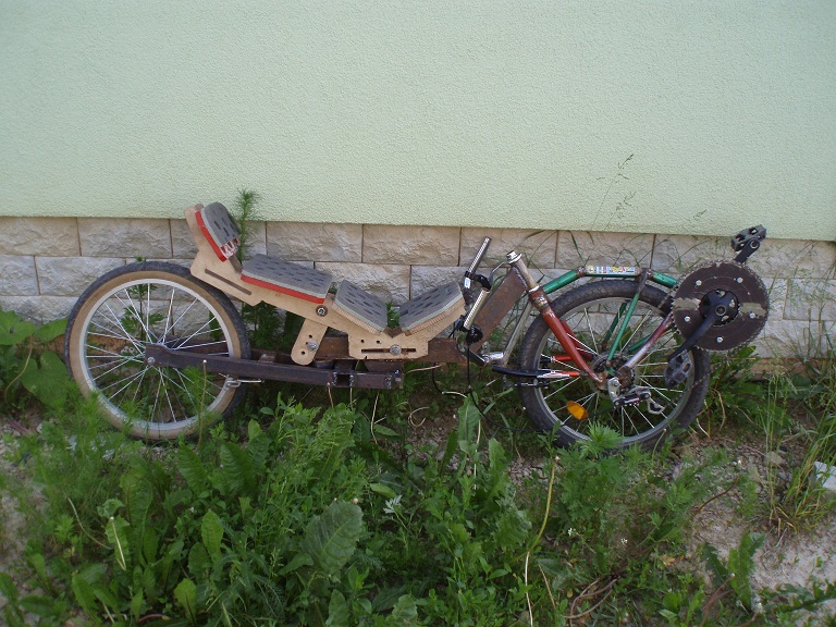

Ужос у меня при соблюдении тонкой геометрии, угол 55, трейл 120. И я говорил про двухколесный свой ужос (см. картинку). Каденс я считал арифметикой исходя из реально достигнутой скорости (измеряли едущей следом машиной и делили на 1.1 т.к. автомобильный спидометр на 10% прибавляет).
Касательно вопроса Сергея в первом сообщении, к сожалению, ничего не могу сказать. У меня расстояние 30 и передач 6. На максимальной передней звезде работает только 4 задних. А меньшие Пд звезды не работают из-за того, что цепи мешают трубки-подкосы. Пятка правой ноги почти цепляет переключатель, так что расстояние 30см годится только при широком расположении педалей.

(минимальное расстояние от каретки до оси переднего колеса - 39 см)

Какие идеи, если "нельзя, но хочется поближе к колесу"?
1. Планетарка.
2. Синглспид, либо только Пд переключатель.
3. Большой Q-фактор.
4. ?
 Заголовок сообщения: Re: Пректируем Зокру.
Номер сообщения:#48  Непрочитанное сообщениеДобавлено: Ср авг 25 2010 01:20
пятка может задевать за переключатель, либо за эксцентрик
Кроме того, управляемость пострадает, так как для уменьшения влияния педалирования на руление расстояние от рулевой до педалей должно быть максимальным, что в условиях жестко заданного угла и определенного трейла достаточно определенно задает расстояние от оси колеса до педалей. Короче, больше можно, меньше - не желательно.
