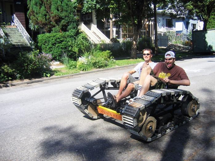

каринка для размышлений...

Eto tank bezumnih moldavskix uchenyx :)
