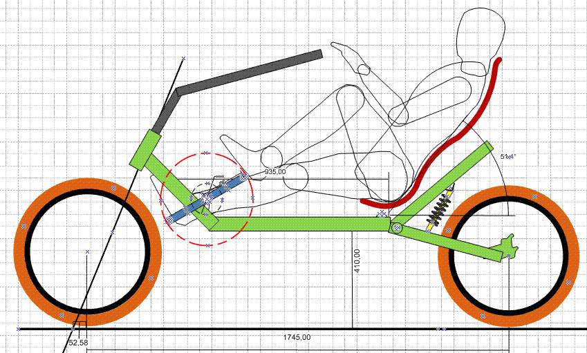

 Заголовок сообщения: Re: Обсуждение схемы длинного лигерада
Номер сообщения:#51  Непрочитанное сообщениеДобавлено: Сб мар 13 2010 02:35
заднее колесо при ходе подвески будет задевать за амортизатор - проверь
кстати, у меня еще вариант с твоими перьями появился... еще компактнее, чем раньше

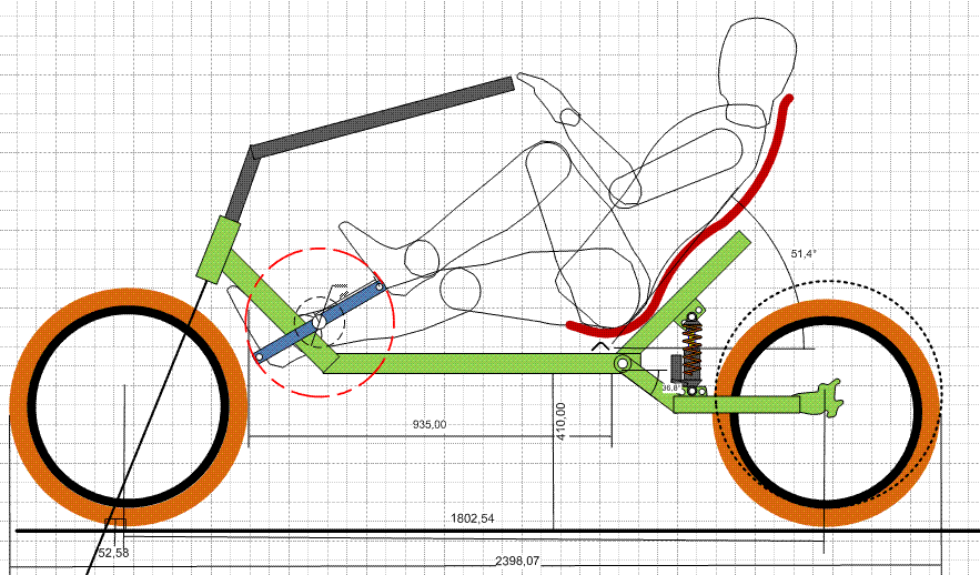

Номер сообщения:#54  Непрочитанное сообщениеДобавлено: Сб мар 13 2010 14:33
Сообщения: 740
Благодарил (а): 104 раз.
Имя: Руслан
доработал амморт и подвеску.
Олег...длинна по колёсАм составила 2340 см.....это нормально для такого рода аппаратов?????
Если не трудно посмотри что и как по углам и т.д.
Кстати когда чертил подвеску поглядывал на твою пантеру...толька ниже опустил....можно и ниже....а стоит ли? скажи!
Номер сообщения:#55  Непрочитанное сообщениеДобавлено: Сб мар 13 2010 15:47
Я бы не стал повторять высоту сиденья "Черной пантеры" - мне она была "на пределе", и я бы с удовольситвием опустил бы сиденье на 10 см.

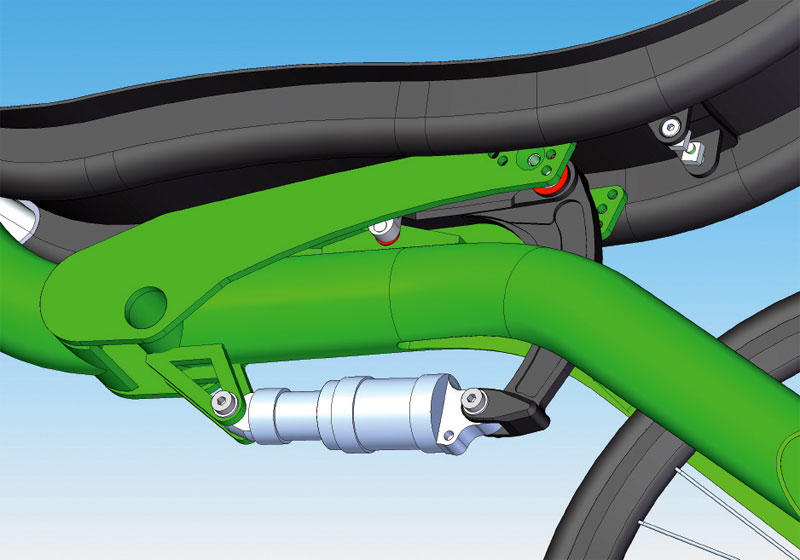

Номер сообщения:#57  Непрочитанное сообщениеДобавлено: Сб мар 13 2010 15:59
Bandanschik прав, нужно строить ходовой макет, и от него уже оттталкиваться.
Вот тот вариант, про который я говорил. Смысл в том, чтобы использовать твои перья, нужно "развернуть" трубу, к которой собираешься крепиться - перенести крепления коромысла и разместить их не за, а перед трубой, переднюю чатсь коромысел отрезать и прикрепить амортизатор к верхней части коромысел.
Номер сообщения:#58  Непрочитанное сообщениеДобавлено: Сб мар 13 2010 16:38
Сообщения: 740
Имя: Руслан
высота сидения 50 см. это много? на пантере по моему см 70 если не больше?
Номер сообщения:#59  Непрочитанное сообщениеДобавлено: Сб мар 13 2010 17:32
на "Пантере" было 65 см. Мой рост - 173 см.

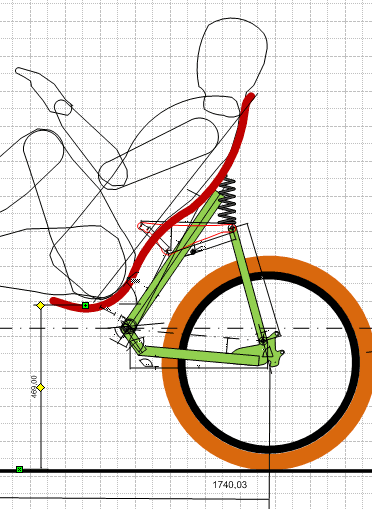

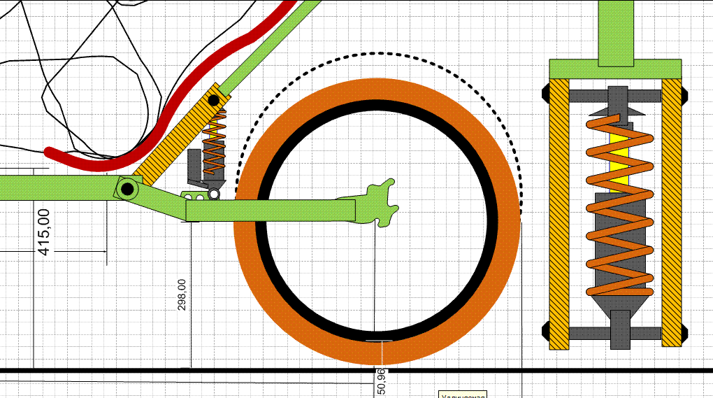

Номер сообщения:#60  Непрочитанное сообщениеДобавлено: Сб мар 13 2010 18:32
Сообщения: 740
Имя: Руслан
А если сделатьтак: как на картинке...делаем вилку которая отходит от линка зад. подвески...для того чтобы глубже посадить амморт...или даже можно сделат снизу одну трубку...потом в месте крепления амморта расходится наподобие кармана....и далее к верху вновь соединяется
Это я все сделал для того чтобы сделать ниже седло ...теперь оно почти 40 см...а просвет 30 см.
Что скажете
