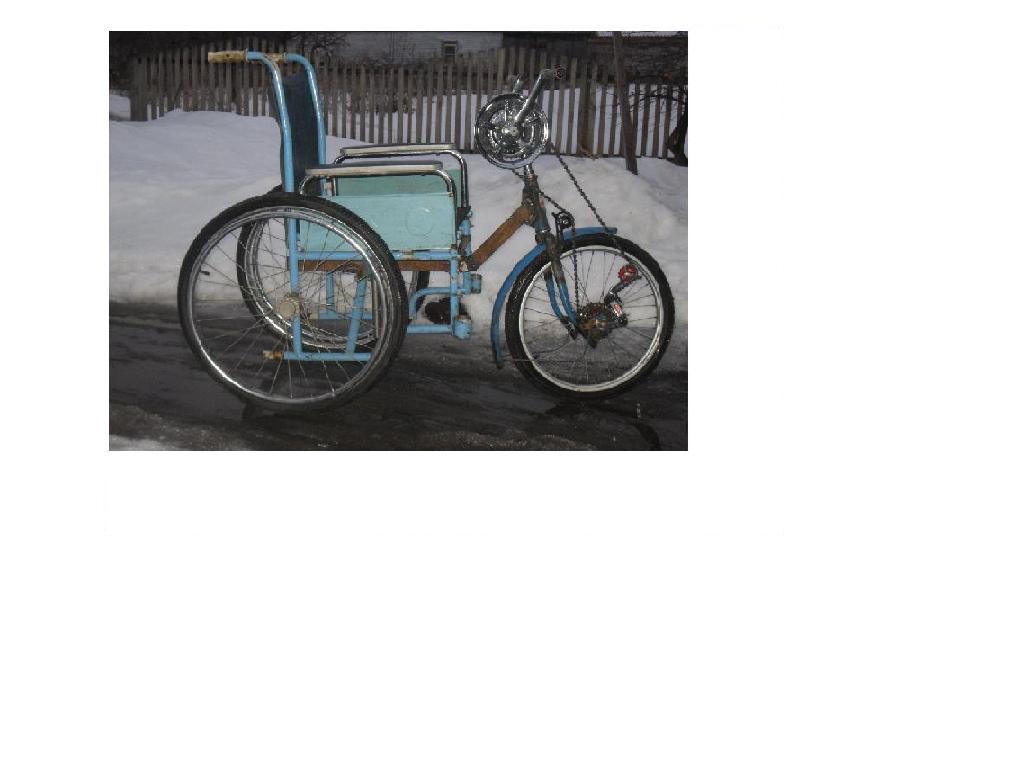

вот получилось. осталось крылья поставить , немного по мелочи. и покраска.

Молодец! Логично! Довел до конца задумку. Поздравляю! Другие модели будут??
 Заголовок сообщения: Re: помощ в переделке инв. каляски.
Номер сообщения:#49  Непрочитанное сообщениеДобавлено: Чт мар 04 2010 19:56
Поздравляю! Еще один трайк построен!
Номер сообщения:#50  Непрочитанное сообщениеДобавлено: Чт мар 04 2010 21:15

Молодец!
Единственное, могу посоветовать добавить планетарную втулку.(См. [url]http://velobig.ru/Shimano378.shtml#3-х_скоростные или http://velobig.ru/Shimano378.shtml#8-ми_скоростные_втулки_SHIMANO_и_Sturmey_Archer_с_управляющими_механизмами._Все_фото_с_увеличением[/url])
Понимаю, что не дешево, но их главное преимущество, что можно переключать передачи в том числе и в тот момент, когда вел неподвижен.

alexs, молодец. Теперь возьми болгарку и сболгать весь низ коляски, тебе более не нужный (крепления подножек, поворотных колёсиков и т. д. - несколько кил сбросишь. Как ты угол рулевой определял? Что-то считал или просто как получилось?

Присоединяюсь к поздравлениям. А почему такая удивительная траектория цепи? На мой взгляд можно было бы ничего не выдумывать и взять обычную "прямую" вилку - и конструкция была бы проще, и потерь бы не было на ролике.

Теперь можно в путь, хорошая работа alexs. Позволю себе вопрос, несколько не понимаю по посадке, на вид очень для этого ограничено пространство или подлокотники снимаются?
Вероятно что бы при повороте вправо, цепь не упиралась в раму.
А почему такая удивительная траектория цепи? На мой взгляд можно было бы ничего не выдумывать и взять обычную "прямую" вилку - и конструкция была бы проще.
А у тебя есть прямая вилка? В реалиях совкодеталей существуют прямые вилки? Понятие "трейл" тебе знакомо?
А ведь и точно. С другой стороны, можно нечто вроде этого сделать
Изображение.
У меня четыре "почти прямые" вилки. Понятие "трейл" вовсе не обязательно связано с кривизной вилки.

привет всем. спасибо за поздравления. относительно боковин, то я их уже модельнизировал и сделал наклонными вперед. что касается посадки - очень легко. пока проблем небыло. с земли еще не пробовал. но думаю проблема возникнет. буду что то думать. цепь действительно цепляла о раму в повороте направо пришлось поставить дополнительный ролик. относительно планетарной втулки: сегодня утром у товарища на рынке рассматривал такой велосипед. мысль есть, но у него в продаже небыло таких, слыхал цена у них серьезная - около 3000 рупий? :shock: трёхскоростная.... рулевой угол по месту вымерял сначало колесико на вилку потом подгонял к каляске (можно сказать наглазок)
в отнашении других моделей есть мысль еще что нибудь построить. что то внутрях загорелось. есть желание. фото того что перестроил на этой модели я выставлю, но там только бокавушки переделаны и немного сместил центр тяжести вперед.

alexs, не сочтите за труд, поделитесь впечатлениями. Очень интересно узнать о эксплуатационных и технических характеристиках. Как у вашего аппарата дела со скоростью, проходимостью, устойчивостью, управляемостью? Может быть уже сейчас есть какие-то мысли по конструкции чтобы ещё можно/нужно было бы добавить изменить, или наоборот может чтото переиначить.
