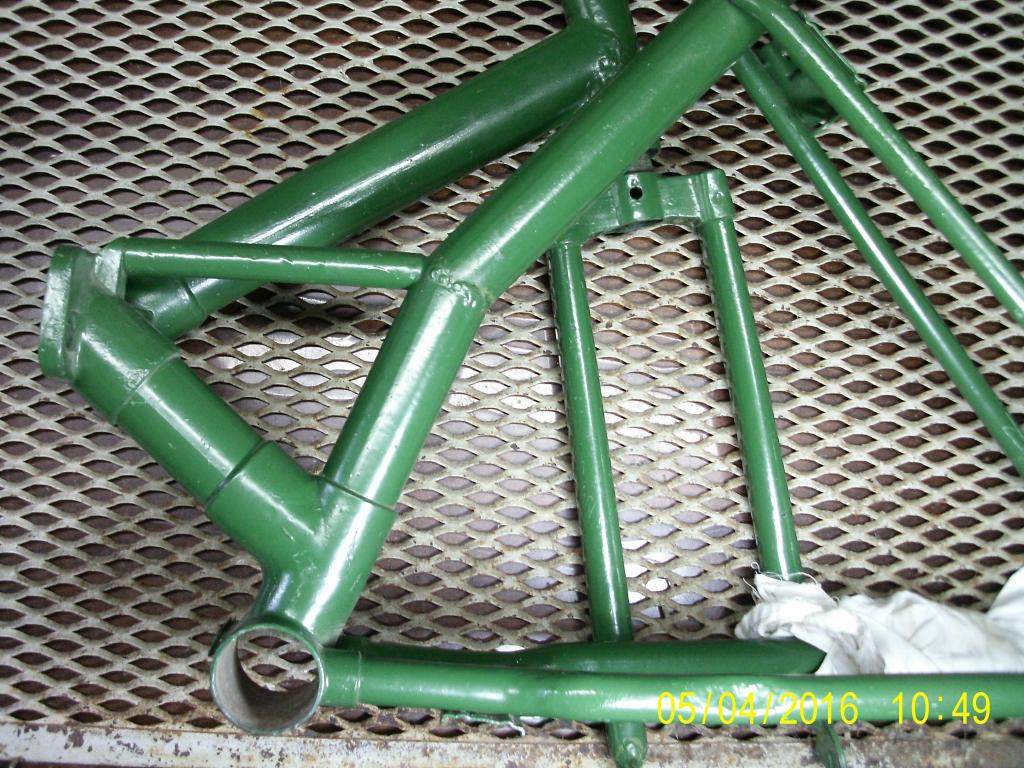

Mazur4ak и как, полосок от кисти совсем нет?

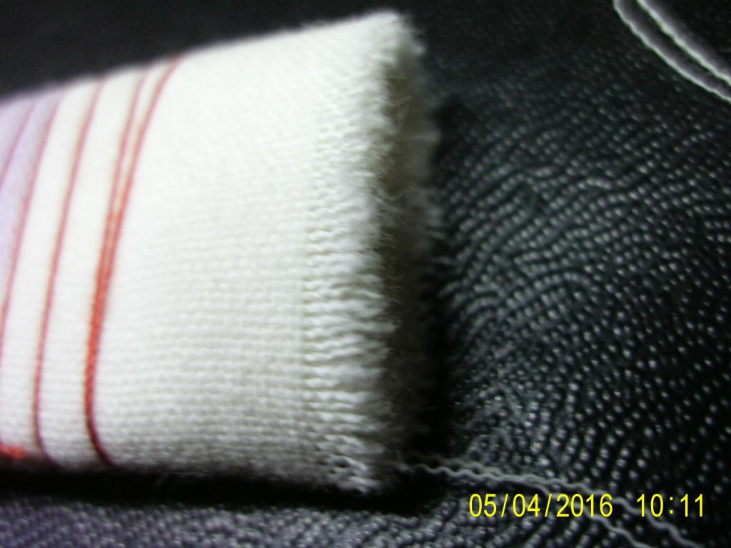

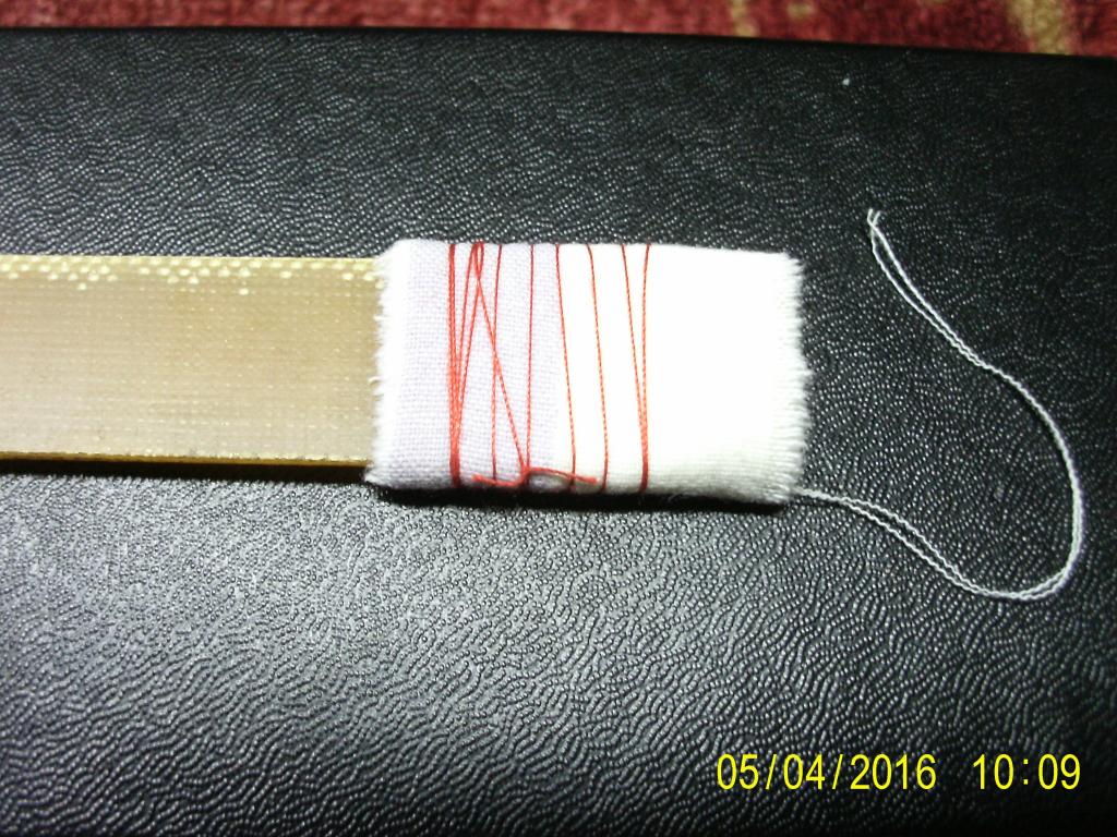

2. Скидаю 2 файла кисточки- тряпочки. Размеры- текстолитовая пластина 2х20х100 мм, тряпочка- тонкий лоскут ткани от простыни размером 30х300 мм.
3. Видео не будет, не умею. Показываю завалявшуюся раму из "Салюта", окрашенную лет 10 назад кисточкой-тряпочкой.

Покрашенная рама-модернизация под комфорт- байк (колёса 20" и 24", покрашенные кисточкой-тряпочкой.
Поролоновый тампоны-уже отстой, разбухают, пачкают руки, и не вовсе закуточки подлезет.
Комментарий к файлу: Тканевая полоска, закрепл. нитками.
Комментарий к файлу: Рама готовилась для велосипедана продажу.
