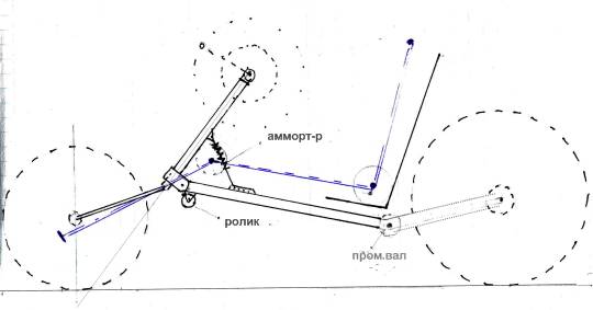

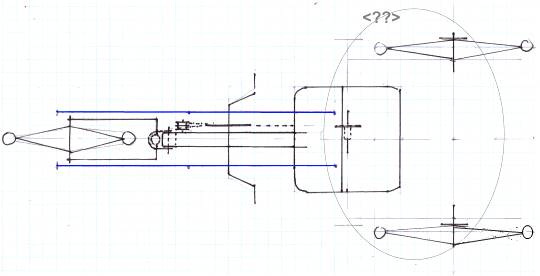

Выставляю на суд общественности с вопросами.
1-Делать колеса разными перед зад, какие если зад 26"?
2-Угол оси поворотного узла ДО или ПОСЛЕ вертикальной оси колеса как правильно. Как подобрать угол наклона поворотного узла и угол вилки между собой и по отношению к горизонту? Какие то правила есть на этот счёт, или от балды?
3-можно ли к передней стойке со всеми причиндалами, если она будет шарнирно приделана к хребтовой трубе, прилепить в качестве упора аммортизатор, который будет ещё и угол наклона всей стойки по отношению к раме незначительно регулировать? Или наоборот нужно жёстко?
4-Если ветка цепи от каретки через ролик на пром.вал, цепь позволит поворачивать/вращать каретку и не будет ли она слетать?
5-Как обвязать заднюю часть какую ширину оптимально использовать и как подвесить задие колёса и как их "припрегать" тут я в тупике, посоветуйте!?
Пока по этим вопросам упёрся. По габаритам в связи с этим цифры тоже плавают, примерно получается 200 длинна общ., 70-80 ширина. И углы...?? Посадка, передняя часть, что где важно, от чего плясать?
Комментарий к файлу: в_св

Номер сообщения:#55  Непрочитанное сообщениеДобавлено: Ср авг 12 2009 23:01
1. Я бы поставил распространеные- 20" перед, 26" зад.
2. Можешь померять зти значения на простых велах. Если при повороте руля масса поднимается, значит будет устойчив аппарат.
3. А нужно эти усложнения. Я прокатился на ручном приводе и понял насколько слабее руки. Смену 8 часов на руках не выстоишь(шутка), а значит и кататься будешь помедленней.
4. Не слетит. Цепь 50 см. можно повернуть на 90 град. Под нагрузкой тебе надо меньше.
5. См. рисунок привода на одно колесо. Аппарат делай с колеей 60 см. или меньше-проверено!
Комментарий к файлу: Прокатные. Если промеж. вал растягивать на оба колеса, потребуется "опора" посередине.
померять не могу, нет возможности, просто хотел узнать из опыта использования на практике. В теории если ось поворотного узла, перед вертикальной осью колеса, руль реагирует быстрей, но тогда и внешнее воздействие(на курсовую устойчивость) на колесо будет значительнее.
3. А нужно эти усложнения. Я прокатился на ручном приводе и понял насколько слабее руки. ..., а значит и кататься будешь помедленней.
Ну ИМХО, сильно не уложнит, я боюсь того что положение каретки при аммортизации будет менятся реагируя на неровности, не скажется ли это на удобство педалирования и поворачивание. Или того хуже будет выбивать коленвал/педали из рук?
Тут бездорожье, нужно учесть проходимость аппарата, по сему думаю, что и колея пошире и привод поосновательнее. Хотя пока не "родится" в целом компановка шасси и трансмиссии сложно предположить. Проверенно(60 или менее) - что Вы имели ввиду, что столько нужно или больще нет смысла?

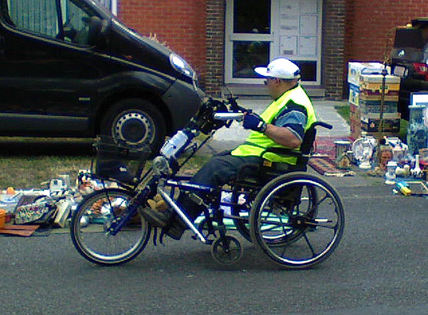

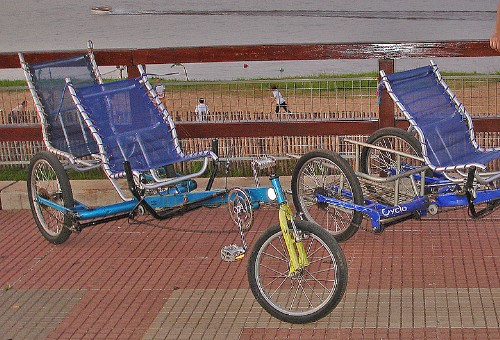

Я вот чего тебе советую(хотя раньше на форуме это писал Ильяка). Веломобильный КОНСТРУКТОР. Лента для монтажа вентилляции, электропроводки и др. Имеет много отверстий, легко гнется, режется. Я показываю тебе для примера! задний маятник в масштабе 1:2 для колеса 20 дюймов. Можно и весь аппарат собрать при определенном терпении. На модели-трехмерной легче самому сообразить где чего и механику заказ понятней будет.
Комментарий к файлу: ...изобретаем подвеску...
Номер сообщения:#58  Непрочитанное сообщениеДобавлено: Сб авг 15 2009 13:35
Кстати, можно что-то и от инвалидной коляски позаимствовать. Посмотреть как к ней полуоси "присобачить", крышу-тент крепить и т.д... Вот вариант передачи на переднее колесо(на фото). А если использовать шатуны со звездами с двух сторон через направляющие ролики- вот тебе и полный привод на задние колеса!

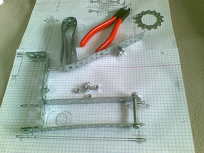

Спасибо за совет, идею понял. Материал только местный будет :) .

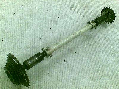

От "консоли" ведущих колес я и сам отказался. Проще передние вилки использовать или прямоугольные трубы. Обязательно колесами где нибудь цепляешься, гнешь их, потом восьмерки исправляешь. Используй обычные задние колеса 20-26 дюймов под "пион"(односкоростную трещетку). Пионы при повороте трайка будут выполнять роль обгонной муфты, т. е. колесо, идущее по малому радиусу будет "вести", а второе на трещетке получит свободный ход. На прямой работают оба колеса.
Вот пример первого промежуточного вала на одно колесо от моей рикши. Отказался от дырок в трубе, болтов, валяется "для размера". Сейчас работает водопроводная! труба 1/2 дюйма приваренная! нах! к промышленным кареткам(см. в "ALEX" фотку желтой).
Если спроектируешь вал трех опорным-вот тебе полноведущий задок веломобиля.
