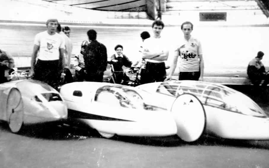

Я выкладываю фото по теме. Вектор, Смирнов, Дашевский, Галкин+Кудрявцев.Вот три основных констр. кузова, т.е. компановки трайка на больших колесах. Мне нравится решение Г+К(крайний справа). Дельфин не нравиться своей экстравагантностью. На дорогу общего пользования его пускать нельзя. Только рекордный заезд. Но это не по теме нашей темы.
Свой трайк привожу как пример перехода мысли со скоростного на турист. (на 28"), сейчас переделал уже на 26", с задним подвесом.
Теперь думаю, что автор выложит эскиз своей мысли. Чтобы эта тема действительно не превратилась в БЛА-Бла-бла.
Комментарий к файлу: ЕвроВектор
Комментарий к файлу: Слева на право. Дашевский, Смирнов с фотоаппаратом( по центру его трайк), Галкин+Кудрявцев

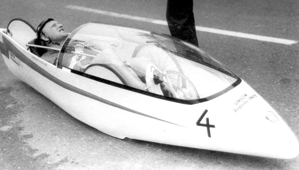

Вот моя концепция:
Расположение велосипедиста как в ДЕЛЬФИНе-1. Трайк 2п1з.
Колеса не имеют обтекателя и жестко связаны между собой единой балкой.
Поворот будет осуществляться за счет наклона кузова как на дельта-трайках.
Это пока всего лишь стартовая схема…
Направление движения показано стрелкой.
Передние колеса не имеют обтекателя и жестко связаны между собой единой балкой.
Знаешь, я бы так делать не стал...
Во-первых, такая посадка хороша для рекорда, но не для тренировок хоть и на пустынных, но всё же открытых для общего пользования дорогах. Всё-таки лучше "ногами вперёд"
Во-вторых, жёсткая связь передних колёс не даст хорошей управляемости - кочки и камни нито специальоно для тебя убирать не будет. А поворот наклоном, как на дельта-трайке хорош лишь для поддержания прямолинейного движения - радиус поворота будет гигантским.
Я предлагаю ту же концепцию с открытыми передними колёсами, но с классической посадкой и приводом на заднее колесо. Для обеспечения хорошей маневренности и чтобы колёса не задевали за корпус их колею придётся сделать достаточно большой, но можно предусмотреть возможность их складывания вместе с полуосями. Тормоз - только на заднее колесо, чтобы спереди ничего лишнего открытого.

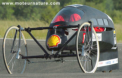

У меня появился креатифф с использованием обычных стандартных шоссейных вилок. Мне кажется, что так можно будет выиграть в весе и цене и может даже упростится компоновка обтекаемого кузова.

Чуть не забыл! Болт, ни в коем случае не делай задраный
нос, как на рисунке: на скорости пусть даже 60км может
начаться взлёт! Передняя часть будет приподниматься и
управляющее колесо оторываться от земли...
Интересно :) Колёса уже жёстко не связаны, максимум стандартных
деталей, по тормозу на каждое колесо, а закрепить всё это можно
на плоской металической планке, выходящей из корпуса через
узкую щель.
начаться взлёт!
Странно, Дельфин почему-то никуда не взлетал... :roll:

...Опасно, опасн и еще раз опасно...
В чем опасность такой схемы?
Как компактно разместить человека?
узкую щель.
Нда вот такое уродство сделать...
Комментарий к файлу: Супер дизайн...
Последний раз редактировалось BOLT Пт янв 04 2008 00:52, всего редактировалось 1 раз.
Номер сообщения:#55  Непрочитанное сообщениеДобавлено: Пт янв 04 2008 00:46
Сообщения: 13786
взлетал... :roll:
У дельфина нос как раз очень грамотный, не задран, а
опущен. Он "приподнимает" воздух и ещё больше
прижимает веломобиль к земле.
Кстати ещё один плюс соединения передних колёс трайка,
посретством общей планки, это прямое управления без тяг.
Меньше люфта и геморроя, отличная стабильность на
спусках, вопреки всем слухам.

"как минимум 100км/ч" . Да и не удивительно,
ведь по моим наблюдениям у него самый малень-
кий мидель изо всех мировых рекордников:
сравни на фото Virtual Edge, Varna 3 и Дельфин.
Правда зад его меня смущает очень резкий
переход
Чуть удлиннить бы и сгладить.
Дельфин на испытаниях ехал отменно, но,
как известно, была серьёзная проблема с
зеркалом, - вибрации после скорости 70км.
Он набрал 72км и просился ВПЕРЁД!!!
ВПЕРЁД, ОН НЕ УПИРАЛСЯ, КАК УПРЯМЫЙ БАРРРАН
ПОСЛЕ 35км.
Но видно в зеркало уже почти небыло,
и пришлось прекратить набор скорости.
Скажи, сколько веломобилей с передним мостом ты сделал и испытал (или хотя бы на скольких катался сколь-нибудь значительное время) чтобы делать подобные выводы? А то мужуки-то не знают, вон, продолжают рулевые трапеции зачем-то ставить...
Испокон веков конные телеги имели такой мост.
Если нашёл какие то недостатки такого управления, опиши,
обсудим.
