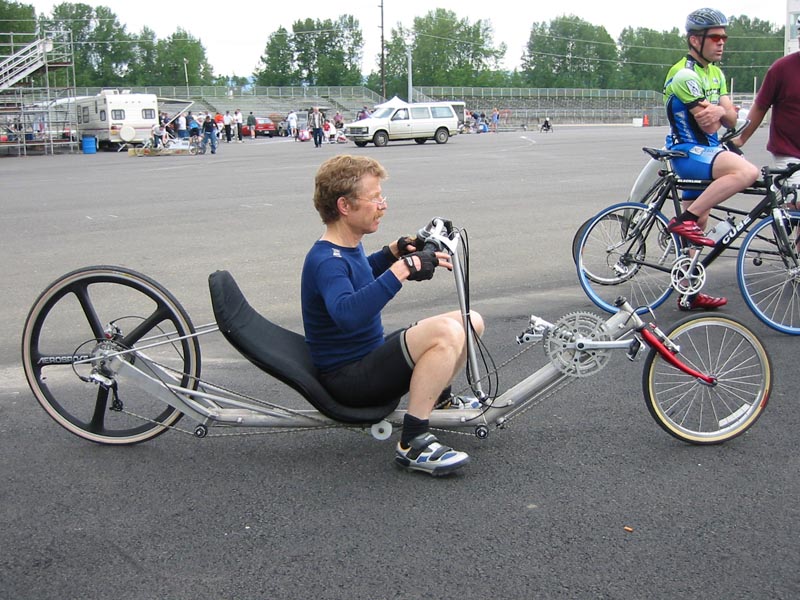

Номер сообщения:#46  Непрочитанное сообщениеДобавлено: Вс янв 20 2008 00:03
Олег, тебе нетрудно проиллюстрировать ключевые варианты?
Часто я вижу просто плоскую спинку...
Поясничный упор - это как таз тот самый "обратный изгиб", да?
Номер сообщения:#47  Непрочитанное сообщениеДобавлено: Вс янв 20 2008 02:25
Пожалуйста:
http://www.velomobile.org/forum/files/thumbs/t_bm07day3001_163.jpg
Номер сообщения:#48  Непрочитанное сообщениеДобавлено: Вс янв 20 2008 18:59
А теперь - положение каретки относительно сиденья по высоте! Насколько выше можно задирать без ущерба для комфорта? Я как ни крутил, но прихожу к варианту в самом первом сообщении этой темы - пятка в самом дальнем положении - на уровне сиденья. Да, угол наклона спинки опытным путём подобрал и померял - получилось 55 градусов. Это нормально или нет?

Номер сообщения:#51  Непрочитанное сообщениеДобавлено: Вс янв 20 2008 23:06
делать надо, а не только мозги клепать...
Добавлено спустя 15 минут 40 секунд:
да, ты прав...
55 градусов от чего? от вертикали или от горизонтали?
Комфортно, когда угол между спинкой сиденья и осью каретки - 135-140 градусов. Если меньше, то педалирование силовое, если больше, то упора просто-напросто не будет и педаль не придавишь как следует. Остальное смотри сам, все уже сказано.
Номер сообщения:#52  Непрочитанное сообщениеДобавлено: Вс янв 20 2008 23:17
55 от горизонтали. Хочу серийный задний треугольник использовать, хотя конечно в нём не 55 градусов, а 73.
Номер сообщения:#53  Непрочитанное сообщениеДобавлено: Вс янв 20 2008 23:22
ну вот и считай сам, какой у тебя будет угол между спинкой и кареткой
Номер сообщения:#54  Непрочитанное сообщениеДобавлено: Вс янв 20 2008 23:26
Вау, у меня 116 вышло! Три точки - тазобедренный сустав эргонома, шейный сустав, ось каретки. Если мерять по спине и оси каретки - то 109 градусов. Срочно разгибаюсь :)
Добавлено спустя 4 минуты 36 секунд:
Ого, разогнулся, получается угол наклона спинки 36 градусов! Не слишком ли?
