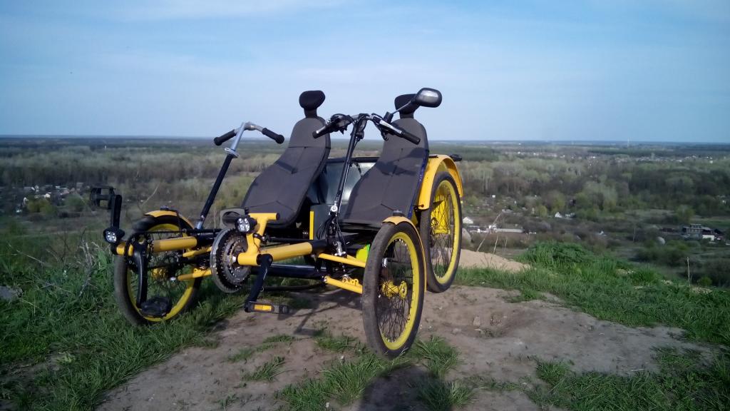

Саш! Мы с тобой, лет 10 назад, обсуждали возможность установки передней подвески на мобиль классической схемы типа Вишенки или Корсаров.
Это несложно,только при проектировании веломобилей, опыт автомобилестроения лучше не использовать
Тут нужен опыт велосипедиста, мотоциклиста, картингиста и хорошее знание истории и технологии малого авиастроения и моделизма.
И от твоего Дуэт-Юниора у меня только положительные впечатления.
Автор темы, конечно, человек самостоятельный -сам примет решение что и как ему делать, просто хочется поделится с ним реальным опытом проектирования и эксплуатации веломобилей, чтобы его путешествие было максимально интересным и результативным.
Как один из вариантов - хотелось бы пригласить его в гости, чтобы он смог опробовать реальный аппарат на ходу, а уж потом сам решил, какую схему ему выбрать.

Не верьте Шурикену! Лом не нужен. На моём "Скифе"его нет и достаточно мягкие пружины. Два года эксплуатации, больше 2,5тыс км пробега. На скорости 25км/ч довольно комфортно входит в поворот.
http://velomobile.org/forum/viewtopic.php?f=62&t=15282&start=0
http://nippel.io.ua/
За это сообщение автора kyznets поблагодарил: -=LT=- (Вт мар 29 2022 22:06)
 Заголовок сообщения: Re: строю обратный трайк с электромотором и бюджетом 50к
Номер сообщения:#60  Непрочитанное сообщениеДобавлено: Вт мар 29 2022 21:59
Эм. При всём уважении, на аппарате с колеей как у вас - еще бы, блин.
Речь-то про аппараты с колеей не как у тачки, а обычной, см 70. да и 25 кмч - скорости, прямо скажем, "ниочём" для аппарата с ассистом... хотя на солнце не разогнаться полюбому.
Собственно, если тормозить перед каждым поворотом - можно и на "сидячем" трайке вроде стелса катать, который просто ужоснах с точки зрения кинематики... впрочем, там можно и по прямой навернуться, просто въехав в яму одним колесом поглубже.
Еще чем ниже ЦТ - тем меньше эффект и от раскачки подвески тоже, к слову.
