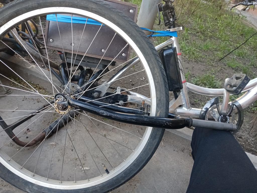

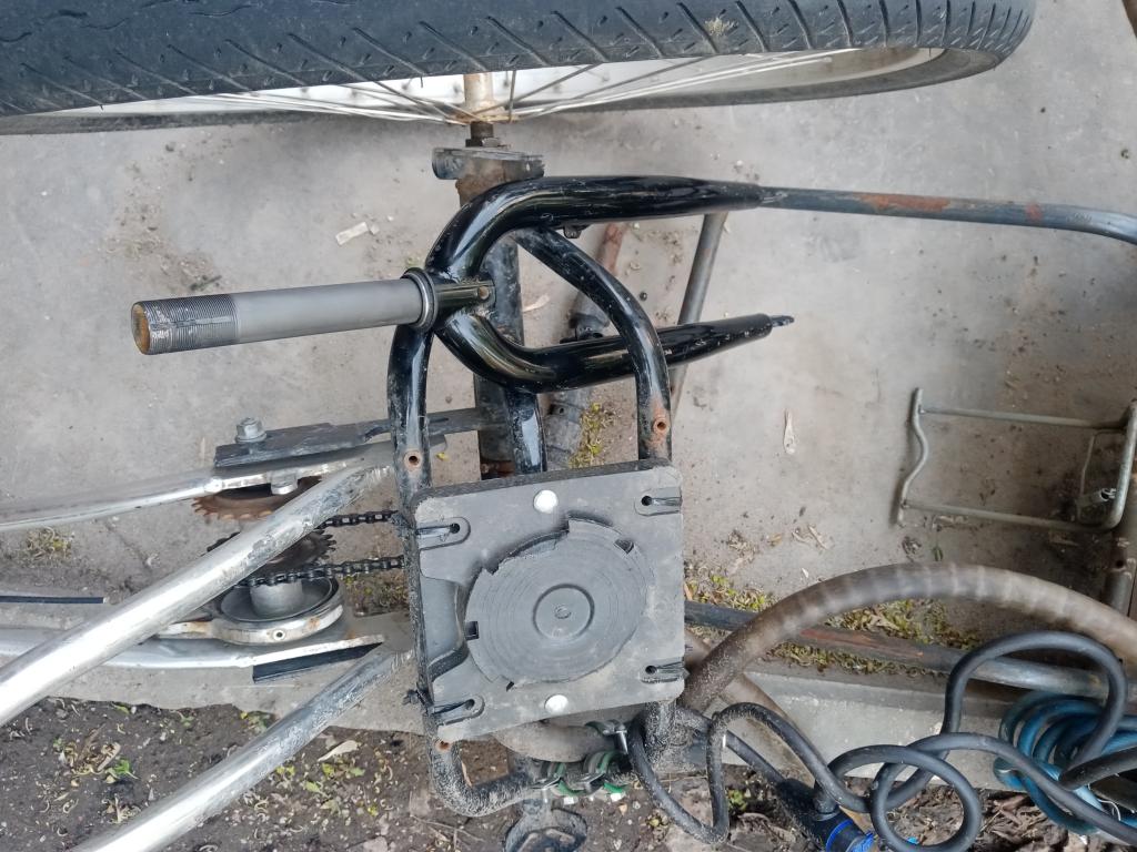

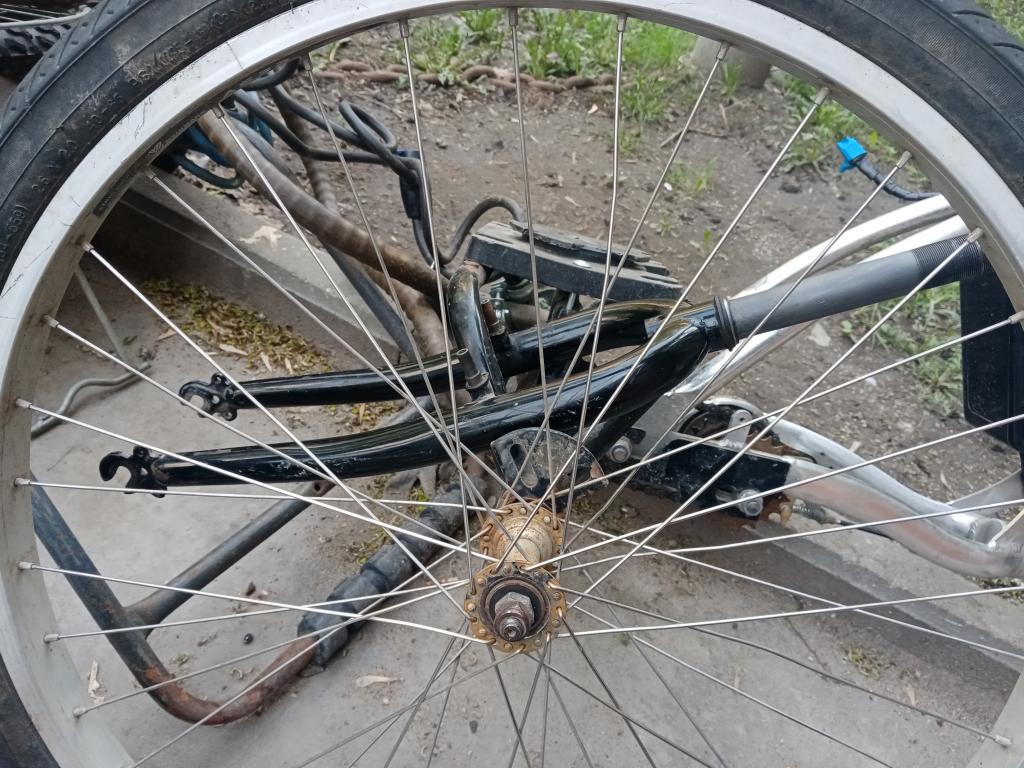

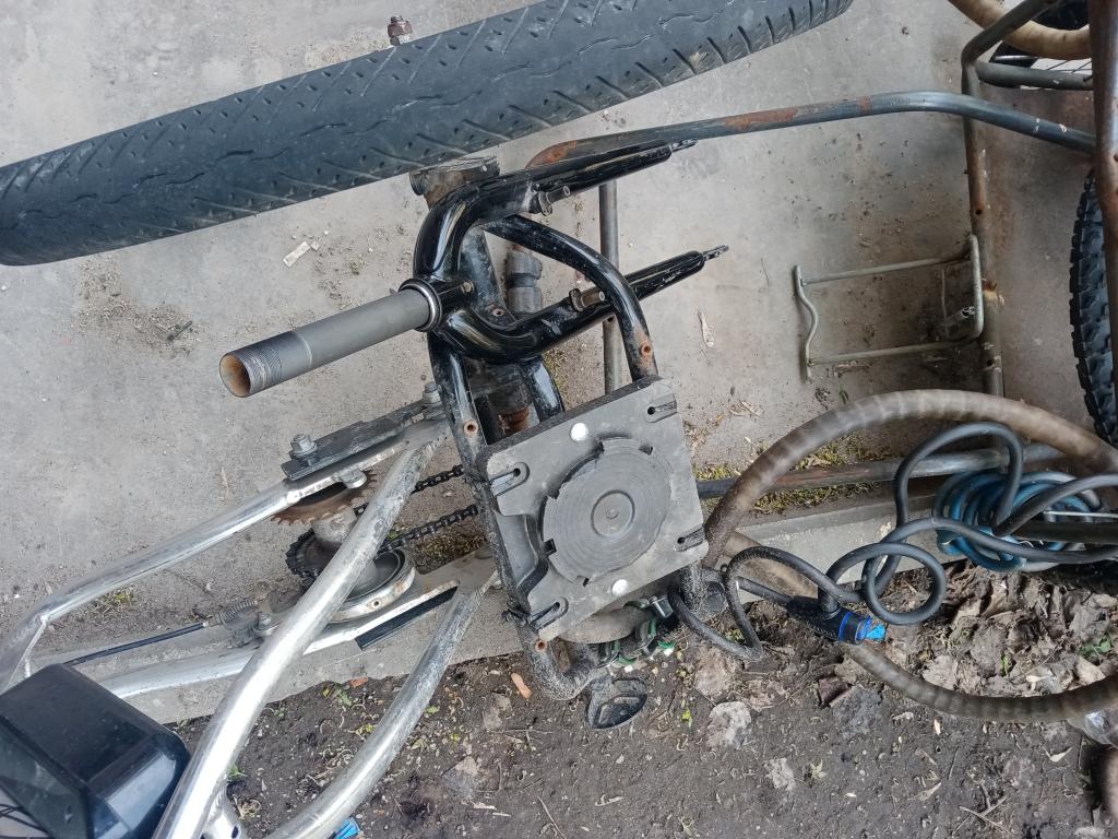

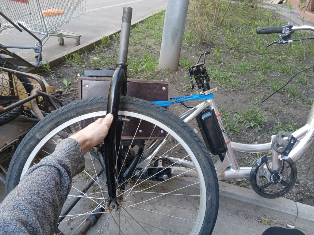

Ладно - меньше слов, больше полевых замеров
Фотосессия:

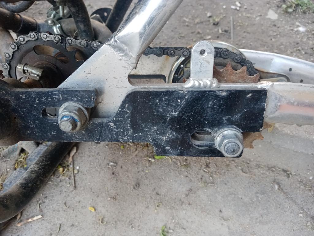

"Черные дырочки на лебеде", и "оглобли заднего моста" - как крепится мост к раме:

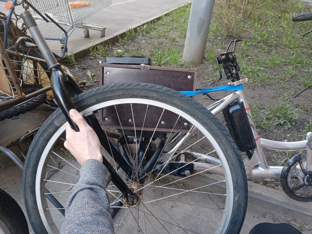

Когда мне электрифицировали этот трайк - то меняли переднюю вилку, и переднее колесо - природное плюшкинство, помогло сохранить родные вилку и колесо "на всякий случай" - и вот, он наступил:
- как видим здесь, вариантов крепления оси тут - дофига

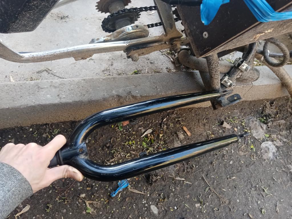

Примерка вилки, к заднему колесу - разные положения вилки:
Примерка по ширине, показывающая как будет если отпилить концы центральной трубы заднего моста:

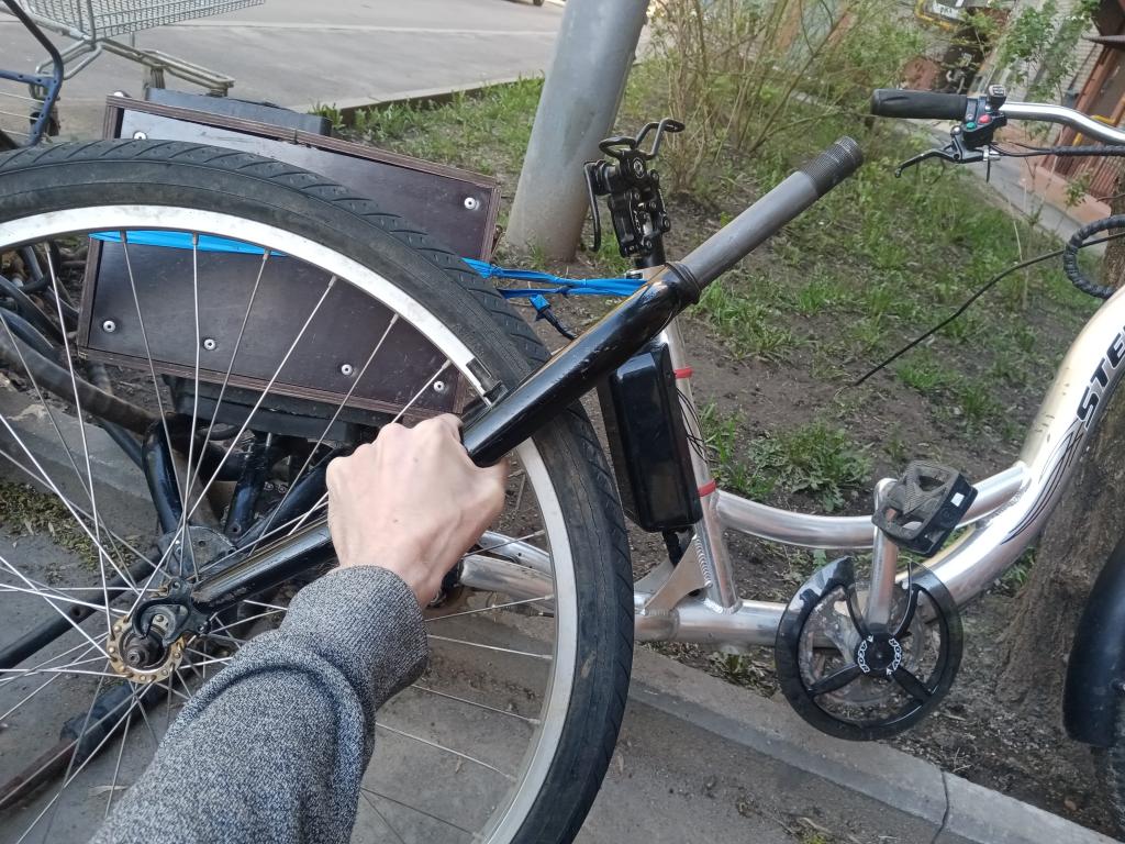

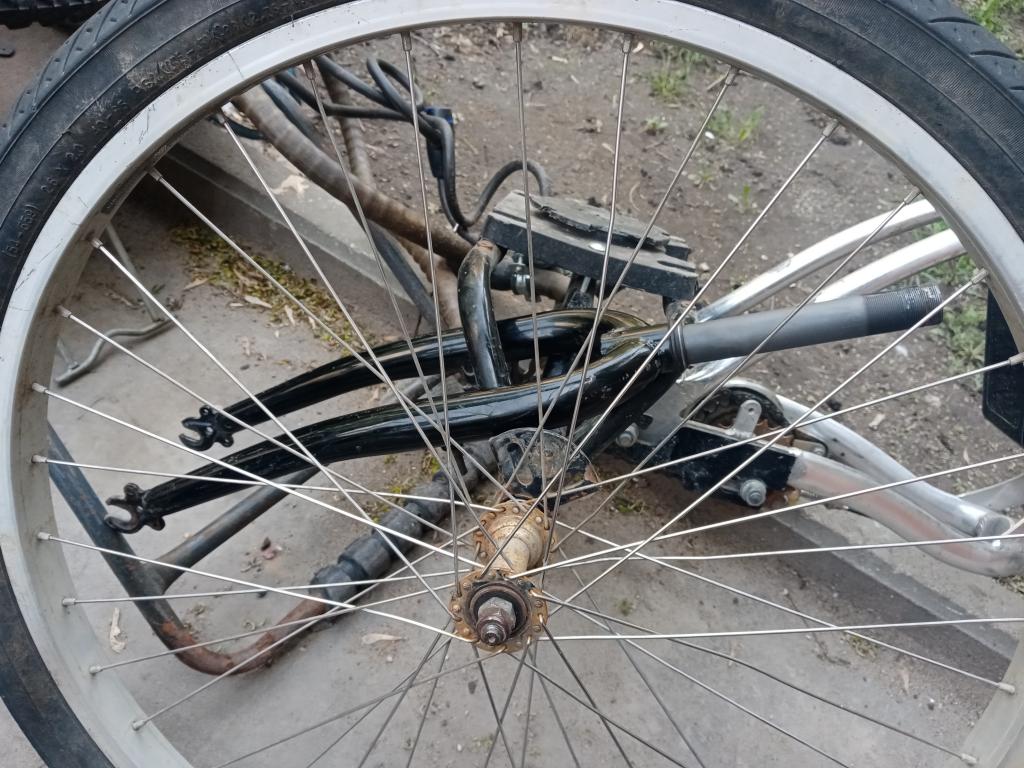

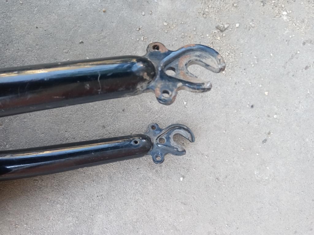

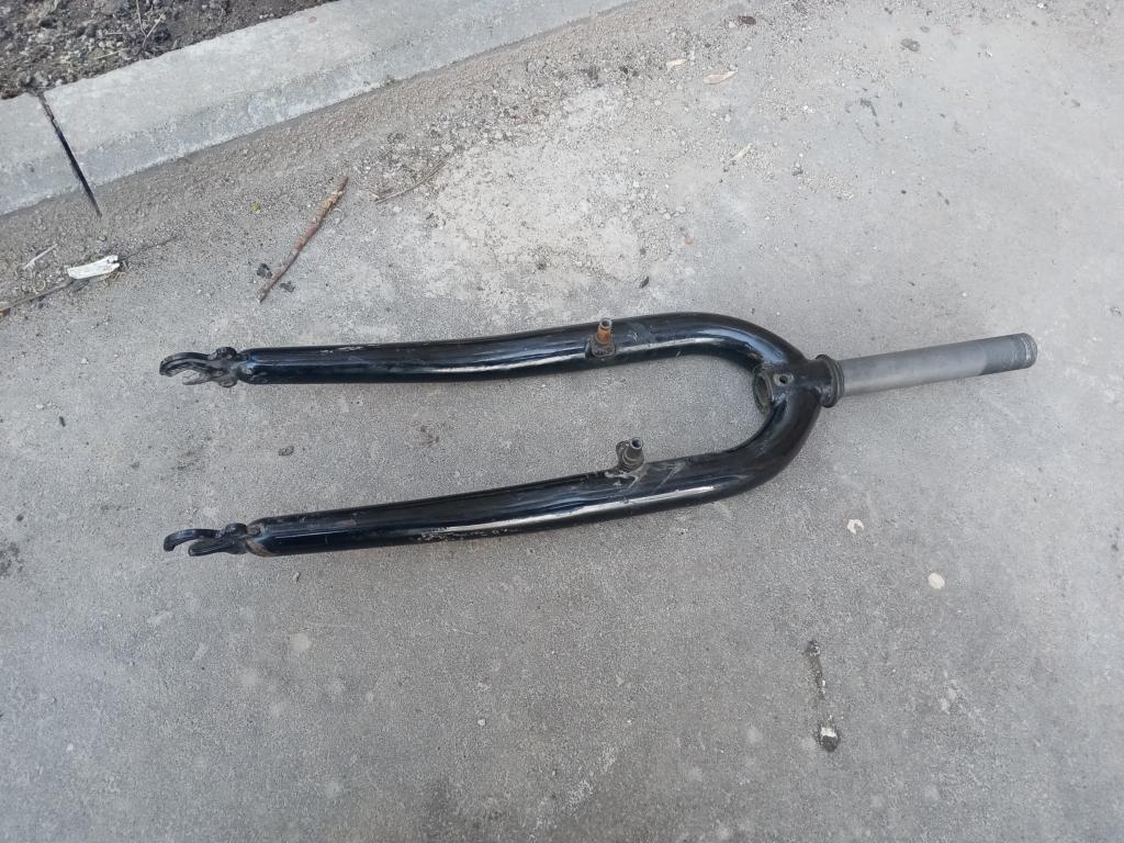

Вот сделал еще промеры вилкой, для вариантов проекта "укорот" и "суперукорот" (снова разные возможные положения вилки, в этих режимах; фото сделал но выкладывать его вламы, если попросите то выложу)
Напомню:
Укорот - это когда светло-красная ось, проходит через задние черные дырочки на лебеде
Суперукорот - это когда светло-красная ось, проходит через передние черные дырочки на лебеде
В обоих этих проектах:
+ можно убрать родной задний мост трайка, как класс - выигрыш в компактности и весе
- теряем возможность нормального кручения педалей - т.е., теряем педальный привод (но сами педальки, можно оставить - в роли подножек для ног) - либо (кому очень надо) можно "извратиться-заморочиться" и вынести каретку куда-нить вперед
- теряем дофига места под груз, а также возможность ехать с пассажиром сзади
- теряем устойчивость на скорости - читай, теряем саму максимальную скорость
* как оно все будет в поворотах - лучше либо хуже - хз, пока
Вот что-то, знаете, понравился мне возможный проект суперукорот (с моим стремлением сделать максимально компактный трайк, максимально пролезучий везде)
Единственное - при движении в горку, надо будет наклонять тело вперед к рулю - иначе, тебя опрокинет назад с трайком, вокруг задних колес трайка (хотя если на заднем колесе есть дисковый тормоз, то можно прожать его, и не опрокинет тогда)
В подварианте проекта с горизонтальным положением задних вилок - их можно будет закрепить с перекладинами низа лебедя, в нескольких местах - в т.ч., и через дырку под каретку в лебеде - также, "верхи" этих вилок, будут служить собою и удобными-длинными подставками для ступней тоже
Добавлено через 12 минут 41 секунду:
Внешне суперукорот - получится довольно смешным таким - и, несколько похожим на инвалидное кресло
Но его, собсна, и можно будет использовать, для "моторизации" тех же инвалидов (в отличие от обычных "инвалидок" на рынке, у которых все те же проблемы с возможным отрывом заднего колеса с последующей аварией при этом)
Добавлено через 3 часа 30 минут 52 секунды:
Да, совсем забыл добавить - конечно же, на 4-колесный задний мост, надо ставить колеса с максимально короткими втулками ихними (шоп сократить этим, итоговую ширину заднего моста)
Самые короткие втулки - у узоты, как понимаю?
В любом случае - все 4 колеса у заднего моста этого, надо именно узоту-лысоту - приводное колесо у меня переднее (вот туда, надо ставить "стандартную" резину, и нелысую притом, иначе буксовать буш), а задние колеса это лишь тупо "точки опоры" - и лучше сократить их трение об дорогу, тем более их в данном проекте ажно 4, и все работают опираясь на дорогу (да, знаю аргумент про "заносить трайк в поворотах будет" - на деле, никуда ничо так не заносит - много очень отъездил на задней лысоте, знаю все по практике опыта - а тут у нас уже 4 сепаратные точки опоры, уж точно ничо никуда не занесет)
А под колеса-узоту - узкие вилки тоже есть, как понимаю?
Добавлено через 13 минут 47 секунд:
Хотя, подумав - наверно, откажусь пока от суперукорота
Там главный очевидный минус - отсутствие "свободы" для ног - ноги, будут вечно попадать по задним колесам (стоЯщим рядом с ними) - и экстренный прием торможения "тапками в пол", станет недоступен тоже (а это может означать собою, каюк в опасной ситуации)
Такшта - буду прорабатывать, именно укорот (красная ось проходит через задние черные дырочки лебедя) - там колеса, не настолько близко к ногам, как в суперукороте
Добавлено через 8 минут 36 секунд:
Какой именно вариант расположения задних вилок, выбрать для укорота?
Пока - меня больше тянет, к диагональным вилкам наклоненным вперед - да, они будут работать на излом под действием того вектора силы V от ухаба - но тут они хорошо-компактненько так идут вдоль верхних труб заднего треугольника лебедя (не доходя до велоседухи), крепясь к трубам этим, а также к верху стойки седла

Вот, еще одна идея - по ее реализации, по видимости, самая простая:
Назову ее, "адвансед костыли"
В роли костылей - будут не какие-то самокатные вилочки милиписечные (которые трудно закрепить на родном заднем мосту трайка), либо какие-то "тележки" прикрепляемые поднизом родного заднего моста трайка, и т.п. - а, родные ригид вилки этого стелса:
Вариант с положением вилок "горбыльками вниз":
Вариант с положением вилок "горбыльками вверх":
Вилки сии - несложно закрепить на родном заднем мосту трайка, там под них много крепежных мест, крепить надо болтами на всех этих местах (сваркой плохо, т.к. большинство мест там работают "на отрывание", и оторвет сварку)
Допколесики на концах этих задних вилок - будут в сантиметре-двух от уровня пола (при "среднеспущенных" родных задних колесах трайка) - вилка, обеспечит колесику балочное крепление
Крепление вилки к заднему мосту - выйдет достаточно прочным и надежным - напомню, что от вилки той и допколесика на ней, требуется проработать в течение максимум 30 секунд при отрыве родного заднего колеса трайка - все остальное же время, колесико то тупо висит в воздухе, и не работает (храня себя)
Между верхами верхних труб вилок - можно пустить допперекладину - проходящую под верхней трубой заднего треугольника алюминиевой рамы-лебедя
Данный проект - получается наименее затратным и сложным:
+ Сохраняется абсолютно весь функционал родного трайка, и всех его узлов
+ Сохраняются родные габариты трайка
+ Невысокая стоимость всего доп.обвеса, приделываемого к трайку в проекте
+ В проекте используются штатные магазинные комплектующие онли (никаких сложных кастомных спецдеталей, и т.п.)
+ Невысокая сложность и стоимость работ по приделке всего этого доп.обвеса
+ Легкая замена колес и резины (в отличие от проектов с 4 колесами на одной оси в вилках - там чтобы поменять резину, надо снимать сами вилки те каждый раз)
+ Допколесико вынесенное назад - обеспечивает минимизацию поворотного вбок момента после "приземления" трайка на него (в отличие от, если ставить допколесико ближе к центру трайка)
- С допнашлепкой на трайк всей этой - трайк теряет часть своего заднего дорожного просвета
- Допнашлепка на трайк вся эта - несколько увеличивает собою вес трайка (но не так сильно увеличивает, как многие прочие альтернативные проекты, либо как кастомные усиленные задние мосты)
- Все же это не проект "честных 4 колес на заду трайка, которые работают-едут постоянно" - а, проект "страховочных самолетных шасси", которые обеспечивают собою трайку мягкую посадку если у него оторвало заднее родное его колесо, и он превратился этим в летящий над землей самолет
Не буду ваять пока никакие трайки-укороты, и т.п. - пока, займусь вышеуказанным в данном посте проектом
На первой:
- приделаю 1 вилку на левой стороне заднего моста (там где у трайка произошел ранее облом задней оси)
- выберу подходящее колесико, и поставлю его в вилку ту
- прокатаю трайк в таком виде - едущий на родном правом своем колесе (оно щас - восьмеркой), и на левом допколесе том
P.S. Возможно - допколесики эти, лучше сделать на бескамерной резине
Добавлено через 1 час 14 минут 32 секунды:
Хотя, на первой - лучше сделать вот так:
- купить и поставить родную ось заднего моста стелса, и оба родных колеса на нее (поставить трайк на колеса его родные)
- докупить вторую родную вилку (такую же)
- докупить общую ось этих вилок (сначала - ее, необходимо выбрать) - хотя, можно сделать все, и без единой этой оси (на каждой вилке, своя отдельная ось), в таком случае сохраним часть от родного дорожного просвета трайка
- поставить ось на обе вилки, и примерить это к родному заднему мосту трайка
- закрепить обе вилки на родном заднем мосту трайка
- дальше, подбирать допколесики, и ставить их в вилки те
