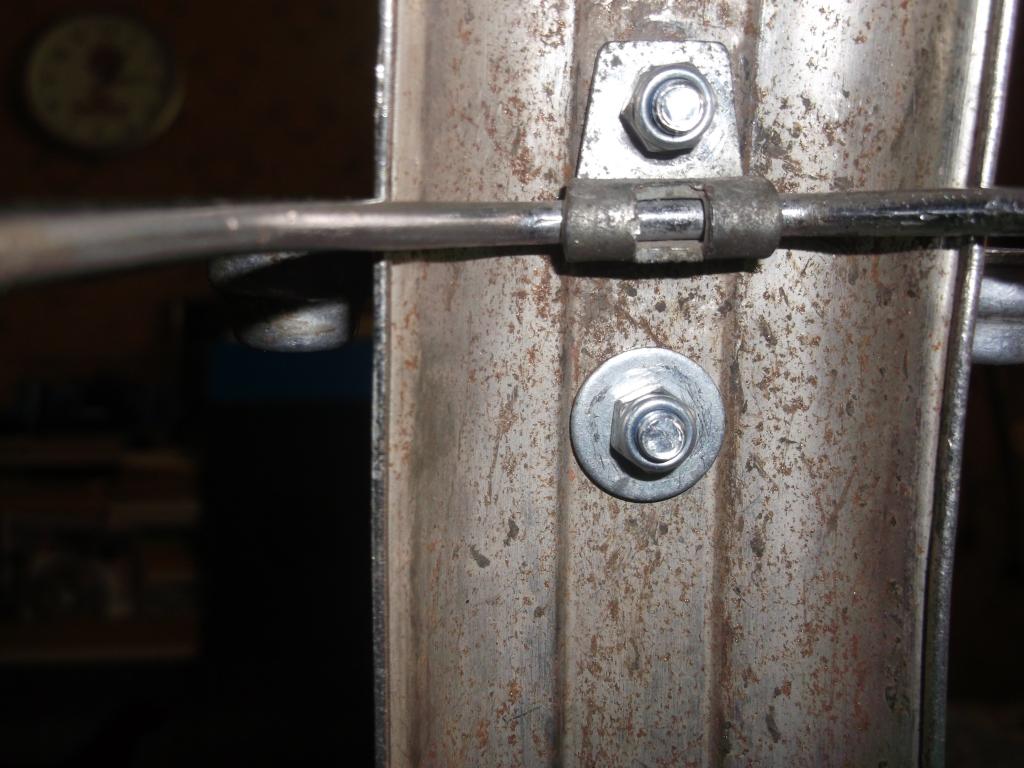

Там 2 усилителя крыла- один на опоре, а ниже внутри щитка- фигурная пластина.
У меня краб "синхрон", уже как новый. Болты крепления фигурные М5+гайки само стопорящиеся.

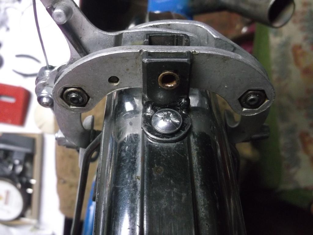

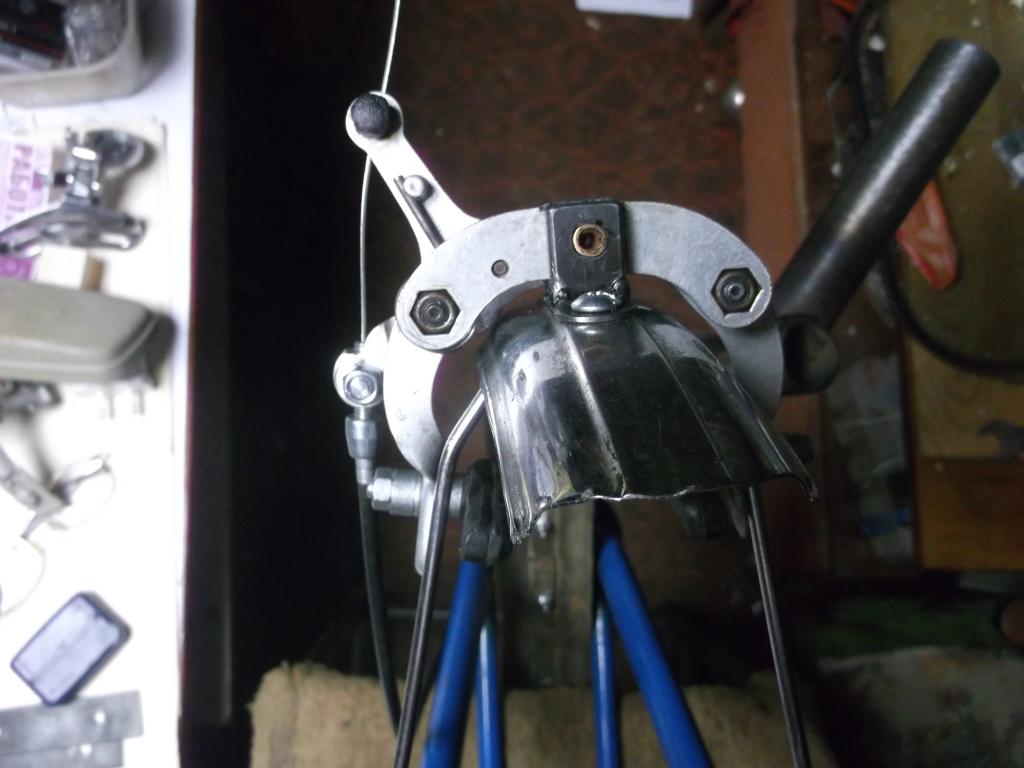

УСТАНОВКА ПЕРЕДНЕГО ТОРМОЗА "СИНХРОН"
Первый файл:
-основание тормоза "зарезано" в профильную трубу 17х17, которая приварена к продольной пластине.
-основание тормоза закреплено в "зарезе" трубчатой заклёпкой Ф6 мм.
Второй файл:
