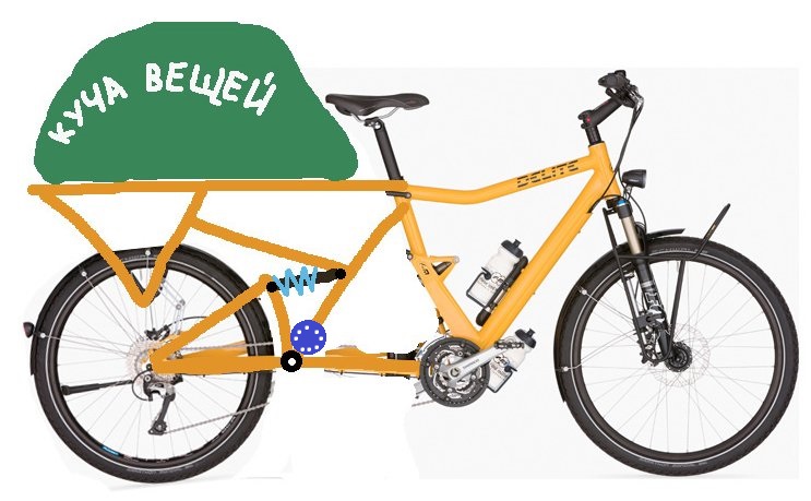

Номер сообщения:#53  Непрочитанное сообщениеДобавлено: Вт июн 07 2016 20:14
вариант с задней подвеской
аморт наугад прилепил.
не пинайте :oops: это просто концепция.
на лигераде же ролик не испытывает запредельных нагрузок, так почему на горбатом будет?

Номер сообщения:#58  Непрочитанное сообщениеДобавлено: Ср июн 08 2016 01:51
Сообщения: 13761
А ведь это, в какой-то степени, велосипед моей мечты...
Были мысли, если помните, замутить реальную тему скоростного обтекаемого велосипеда на раме тандема. Но эта идея перешла в разряд бредовых, ввиду огромной его длины и непредназначенности его развесовки для одиночной езды...
А тут с длиной всё в порядке, и сзади можно надёжно закрепить большой мегаэффективный хвостовой обтекатель тела и ног,
с большим грузовым отсеком, куда можно упрятать туеву тучу вещей, и они не будут взбалтывать воздух, как велоштаны.
Вперёд установить объёмный обтекатель груди.
То, как здесь народ спереди детей умудряется возить, твёрдо вселяет уверенность его успешной реализации!
Итог: имеем два велосипеда в одном флаконе: гоночный рейсер + трудяга грузовик. И всё это с минимумом компромиссов!!!!!
Блин, купить бы когда-нибудь такую раму, и реализовать мечту в железе. :violin:
Ведь Ринзлер Ринзлером, но мне по-прежнему хочется ездить быстро...

Номер сообщения:#59  Непрочитанное сообщениеДобавлено: Ср июн 08 2016 11:18
Shuriken, на картинке цепь максимум на полцепи длиннее обычной.
