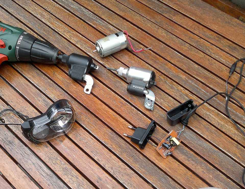

Indiсtа Саusа писал(а):
А чем вообще не устраивает Power Bank достаточной для дневной покатушки емкости?
Есть у меня эта штучка на 3600 мА. От компа заряжается 5-6 часов. Смарт от нее заряжается раза два. Если поход многодневный, то можно его использовать как дневной накопитель. Провел пару экспериментов ("по совету товарищей"...) с динамками и дрелью (1250 об.мин).
Вот результаты для размышления
1. Светлая динамо BASTA проиграла черной LARUX. При таких оборотах без нагрузки выдавали 2,5 и 3 вольта переменки соответственно.
2. Коллекторный двигатель от шуруповерта на таких оборотах не выдал ничего! :shock:
3. Лампа со светодиодом (10 люкс) на мое удивление от динамок разгоралась почти плавно, а не стробом как от динамовтулки!?
Все эксперименты провел для определения ЦЕЛЕСООБРАЗНОСТИ использования динамовтулок. (цена, сложность переспицовок, НЕОТКЛЮЧАЕМОСТЬ, боязнь попадания воды).
...поиски дешевой "понижайки" продолжаются...
Комментарий к файлу: "участники" эксперимента... и разобранная зарядка "от сети" с одним диодом и трансом!

Провел пару экспериментов ... с динамками и дрелью (1250 об.мин).
А какой скорости соответствуют такие обороты?
 Заголовок сообщения: Re: Зарядка электроники от динамо-втулки?
Номер сообщения:#46  Непрочитанное сообщениеДобавлено: Пн июл 21 2014 19:36
Мне хватает вообще всего на 2 ампера))) На две недели. С подзарядкой в розеточных местах естестно.
Номер сообщения:#47  Непрочитанное сообщениеДобавлено: Пн июл 21 2014 20:59
Штатные ролики у динамок 20 мм. диаметром. Что по колесу, что по грунту... можно посчитать.
Кстати, бывают динамо и с большим диаметром ролика, есть и рез. насадки. Это так, к информации...
Потому что 1250 об/мин это 20 об/сек, если там есть хотя бы два полюса, мигать будет с частотой 40 Гц, а глаз перестает замечать мигания уже с 25 Гц.
Я насчитал 5 км/ч. Маловато для велосипеда.
