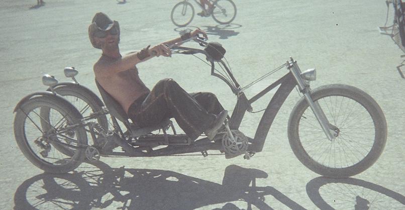

Повторюсь - подвеска :D
download/file.php?id=2951&mode=view

Ну нафиг за такую цену я его сам сделаю из болгарочных шестерён! И ещё есть вариант с двумя короткими цепями. Через час закончу чертежи - покажу.
А тот привод, что на фото, не подходит мне - слишком узко стоят колёса. Мне нужно минимум 80 см колея, а при такой колее рама опять получится как у танка. В общем засел я за чертежи...

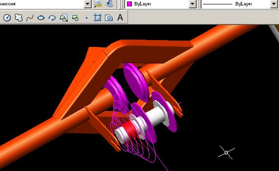

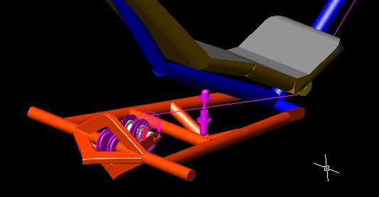

Вот что намалювал... В общем идея в том, чтобы внедрить плюсы лигерада в трайк, получить при этом привод на два задних. Колёса могут быть жёстко связаны между собой общей подвеской. Жёсткости трубы на кручение должно вполне хватить, всё-же вес на 400 кг... Если трубы будут весить по 1.5 кг то получится вес всех железяк рамы около 9-ти кг.
Думаю, что принцип действия дифференциала понятен - две звезды от БМХ, каждая на своём валу, приводятся в движение общим валом, сделанным из задней ступицы (к ней ведущие звёздочки приварены намертво).

Такой вопрос к знатокам: если прикрепить алюминиевую ступицу консольно за крепления для тормозного диска, выдержит?[/quote]
Можно, выдержит,Растобайкеры так делают.

Я что-то плохо понял какие звезды приварены намертво?
Если 2 ведущих звездочки на втулке, тогда не будет дифференциала. Он предполагает распределение момента и скорости между левым и правым колесом. В твоем случае будет просто свободный ход двух задних колес, но они всегда будут вращаться с одинаковой скоростью(
Что касается подвески - то это зависимая задняя подвеска - далеко не лучший вариант, но работать будет. Основных минусов 2: очень большая неподресоренная масса и будет хуже работать когда одно колесо попадает в яму или наезжает на кочку. Почему бы тебе не сделать независимую или полузависимую подвеску с качающимися полуосями. Карданы можно взять от рулевого управления автомобилей - есть довольно компактные и легкие.
