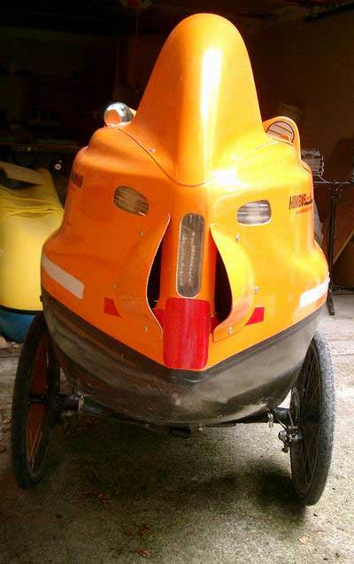

Это то что ты хотел? Видео: http://www.youtube.com/user/AuroraVelo#p/a/u/2/SBc5a5GnR88
Кстати, обрати внимание что у этого ВМ тоже есть "вытяжка" в задней части кузова. ВМ оснащен полным набором светотехники

В общем-то да, там просматривается квадратная дыра для переднего колеса и длинные дыры для пяток. Спасибо.

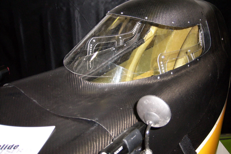

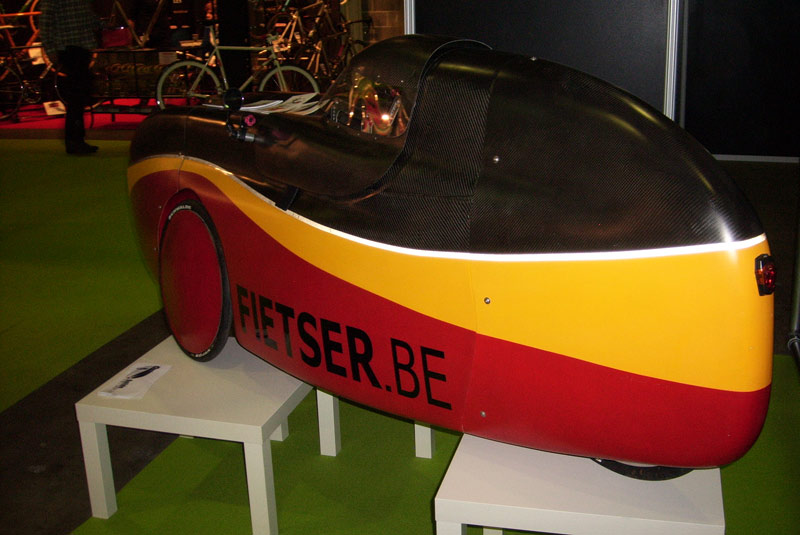

Леша, только что был на выставке. Видел обтекаемый аппарат. 2п-1з. Специально для тебя поинтересовался лобовым стеклом. Это тонюсенький пластик 1,5-2 мм. Неподвижная маленькая нижняя часть. Большое можно приподнимать. Заходящий воздух в щель таким образом направляется вдоль стекла, обдувая его, уже потом попадает на гонщика. Сам кузов меня не впечатлил. Нельзя сказать, что вылизан "до неприличия". Зайди к ним на сайт, будут вопросы с тех переводом-помогу.
Комментарий к файлу: вентиляция

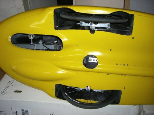

Вот кстати так сделаны колесный ниши у немецкого веломобиля "Милан" (схема 2+1)
Сайт производителя: http://www.milan-velomobil.de/milan/comfort.htm

Вот это классный сайт на немецком про "Милан": http://velomobilix.com/Velomobile/Milan/milan.html
Вот колесные ниши крупным планом :)

Что до "Милана", спасибо за фото. Мне просто было любопытно, делают ли нишу в дельтатрайках. Похоже что нет, просто прорезают дыру в днище. А я хочу сделать именно нишу, чтобы брызги и т.п. не могло попасть в кабину.
