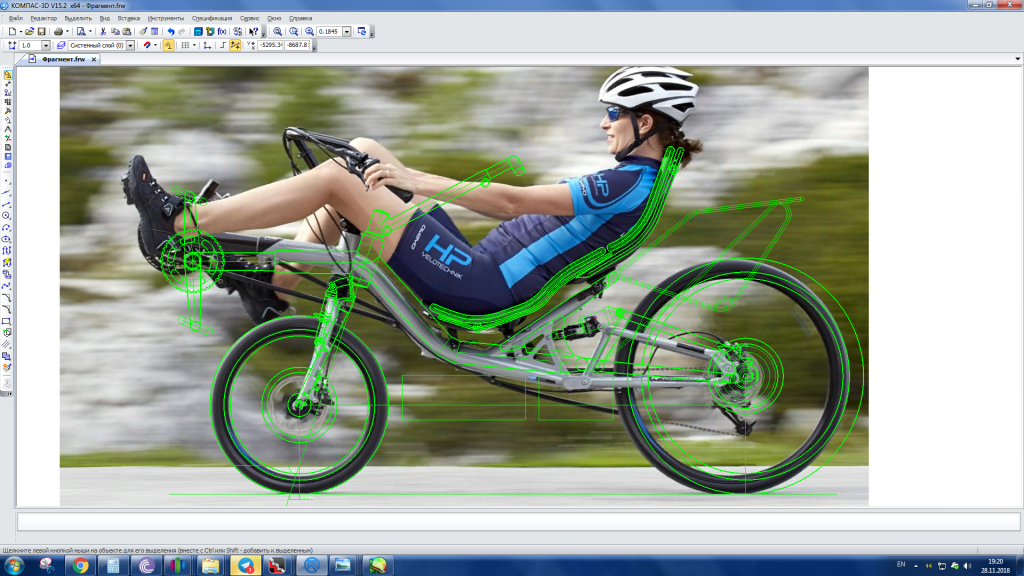

Ага, в районе 90к. Ценник большой, но все равно дешевле чем заводской. А еще кастом - это возможность корректировать геометрию и делать крепления и усиления под всякое разное. Да даже дешевле азуба - мне за него запросили 160к, при том что 90% обвеса пойдет на продажу - а он там никакой, на 10к.
Гео я сейчас выбираю вовсе не исходя из аэродинамики (мне примерно ясно что и как), а исходя из удобства и визуала. Хайрейсеры - уродливые (для меня), а тут такой себе гибрид мидрейсера и хайрейсера. Изучив как на азубе сделана регулировка, не вижу проблем сделать такую же, но в более широких пределах - 100мм возможности приподнять кресло будет переквалифицировать мидрейсер в хайрейсер, и обратно. Вес будет скорее всего такой - 13кг база. 16кг база + мотор+электрика. 18кг база мотор электрика багажники. 32кг - конфиг под 300 - 400 - 500км пробега. +15кг - удвоение пробега.
Поп поводу продувки виртуальной - сам про это думаю, правда, тут тоже не все так просто...
Кстати, знаешь как я проверял посадку? Я взял азуб, поставил передок на 40см подставку, наклонил и сдвинул кресло как надо - и получил идентичное с чертежом положение тела и ног.
Мои тесты показывают, что очень высокая каретка режет мощность процентов на 20 (правда, для меня). С другой стороны, 50 ватт механической мощности для тебя копейки относительно электрической, а на аэродинамике гораздо больше съэкономишь.

Так эт самое, Мне как-раз не особо нравится что дефолтная спидмашина имеет задранную каретку, потому я и хочу слегонца изменить гео, чтобы была возможность при желании привести линию каретка - попа к горизонтали. Мне нравится то как реализована регулировка посадки на азубе, и я хочу воспроизвости ее - ведь вместо того, чтобы делать заданную гео, гораздо интереснее заложить возможность ее изменения в больших пределах. Очень хотелось бы придумать, как менять угол кресла прямо в процессе езды...
https://pp.userapi.com/c848636/v8486360 ... if9xDI.jpg
Посмотри на этот чертеж, он показывает что в верхнем положении кресла, в этом конфиге, все становится идентично азубовой посадке (при варианте когда азубовское кресло сдвинуто на нижнюю позицию относительно 3х степеней свободы по вертикали)
Смотри трейл в минуса не выведи... и сэг не забудь.

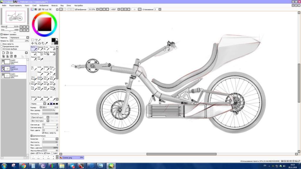

Я тут мегазасаду нашел. Сел и вычертил трейл, ииии.... сюрприииз! У спидмашины своя собственная вилка, и угол рулевой подозрительно пологий. Вычертил трейл на дефолте - 30+мм, нормальный. Посмотрел трейл у азуба - 40мм, тоже окей. Посмотрел трейл у моего эпика - тот же угол рулевой что и азуб, и трейл тоже 40мм.
Поставил вилку типовую на чертеж спидмашин, и... трейл обнулился. как я понимаю, угол рулевой у спидмашины положе, так как у их собственной оригинальной вилки ось колеса очень незначительно вынесена перед осью вращения рулевой. Как я понимаю, надо откорректировать мой чертеж и сделать такой же угол рулевой, как у азуба и эпика - и получить такой же трейл.
А еще я рисую прикидки по внешности

Не, зачем копировать то что не надо копировать. Я внес изменения и привел угол к МТБшной классике, 71.5 градуса.
Это наложение *моей* гео на стоковую. база 1200мм, трейл 25мм, угол рулевой 71.5 градуса. Это даст возможность ставить любые стандартные вилки, хоть телескопы хоть рычажки. Кстати аморт задний и треугольник вычерчены точно, видно что аморт там сильно длиннее, дабы ход был не 80мм, а 140мм. Это рокшок монарх.
