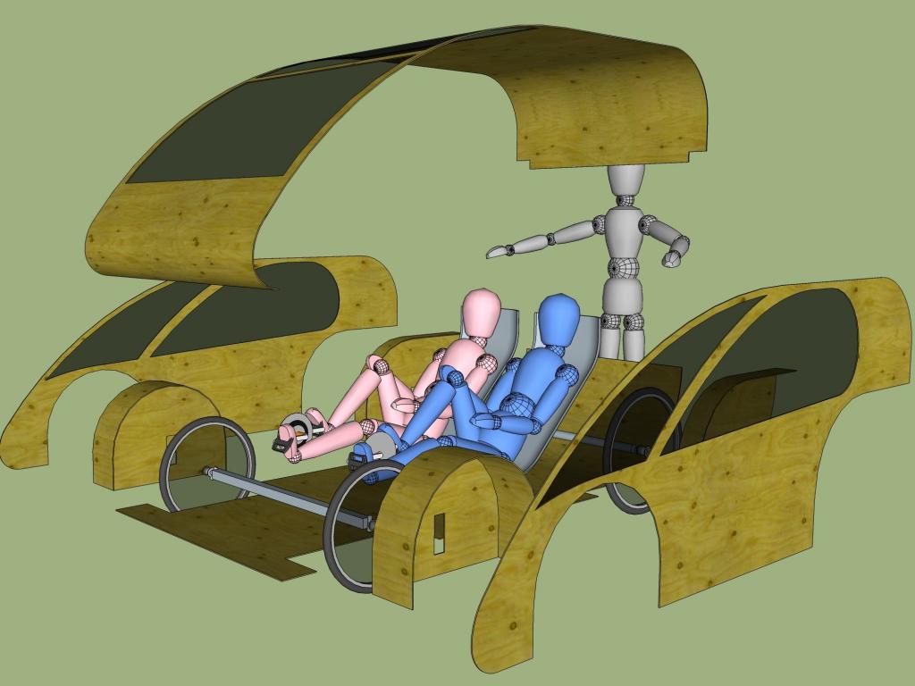

Вложение UniVel v10.jpg больше недоступно
Вот этот проект может служить и самоцелью :)
"Надежда" - это такая мечта, и неизвестно, осуществленная ли в реальности: изображения из журналов не дают представления, что это настоящий веломобиль. Как заметил Шурикен, это химера. Свидетельских показаний, очевидцев, отзывов - не замечено.
Вот мое представление о положении дел: разработать с нуля и построить четырехколесный веломобиль - дело масштабное, так что почему бы ему и не быть заодно красивым? Так у него будет гораздо больше шансов на осуществление. Мотивация - ключевой фактор. Делать сарай на колесах никого не мотивирует.
Теперь постараюсь принести максимальную пользу:
Несущий кузов таких габаритов из фанеры потребует очень сложных расчетов либо моделирования в 3D-программах. Потому что сделав по-простому эдакое "корыто" из фанеры, вы столкнетесь с нежесткостью панелей. Особенно сделав оконные и дверные проемы. Можно, конечно, по подобию автомобилей выполнить коробчатые элементы по периметру всех проемов, по порогам и крыше, но это для фанеры нетехнологично. Я делал кузов для веломобиля из фанеры (см. фото), столкнулся с нежесткостью и высоким весом, сложностью выполнения проемов (еще более жесткость падает) - и не стал доделывать. Было это лет 12 назад, с тех пор я гораздо лучше ознакомился со столярным делом, и теперь я, наверное, смог бы построить и цельнофанерный достаточно жесткий кузов. Но предпочел бы действовать эффективней.
Мои выводы по фанерному кузову: нужна пространственная рама из гнутых по форме тонкостенных труб небольшого диаметра, которая будет действовать совместно с фанерными панелями, прикрученными к ней. Либо вместо фанеры использовать листовой сотовый поликарбонат, как более легкий и атмосферостойкий заменитель. Стыки заклеить скотчем, весь кузов обклеить самоклеящейся пленкой.
Вместо тонкостенных трубок для каркаса можно поэкспериментировать с еще более удобным материалом - металлопластиковыми водопроводными трубками. Их можно гнуть хоть об коленку, они есть разного диаметра (и соответственно жесткости), они легкие и нержавеющие.

Очень большой вес. Имхо, веломобиль с несущим фанерным кузовом имеет смысл быть для одноместной конструкции.
Из общих соображений получается наоборот. Например легковой автомобиль весом 1500кг перевозит 5 человек, а городской автобус массой 10 тонн перевозит 140 пассажиров. То есть с увеличением массы транспортного средства менее чем в 7 раз, грузоподъёмность возрастает в 28 раз.

Очень верный пример, Дмитрий! Вы правы. Просто для нашего частного случая, компоновка социомобиль при фанерном кузове, потребовала бы дополнительных усилений из-за ширины, выигрыш в весе получился бы минимальным. Но это только мои рассуждения, я ведь ничего не построил. :(
Я имел в виду, что двухместный фанерный веломобиль будет конечно тяжелее одноместного, но легче, чем два одноместных.
А по фанерным кузовам есть масса информации у строителей лодок и яхт, они выдерживают весьма значительные нагрузки и технологии постройки уже давно хорошо отработаны.

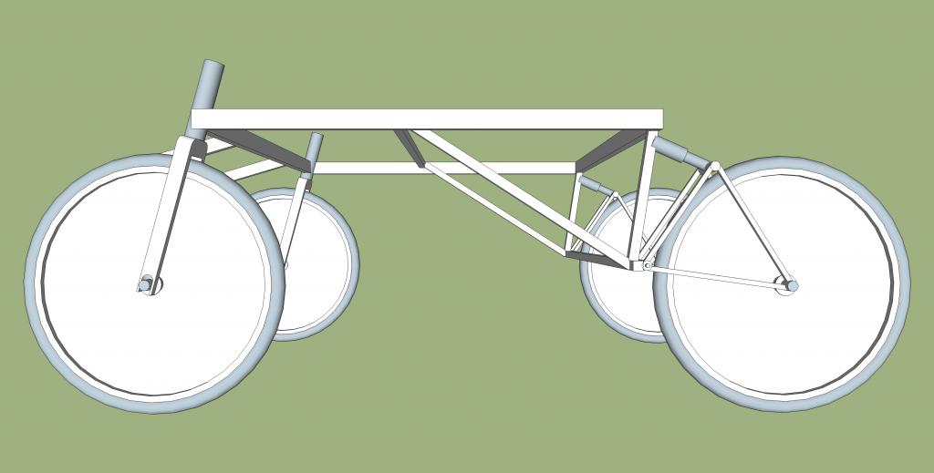

Прошу совета уважаемого сообщества:
1. Выдержит ли стандартная велосипедная вилка предполагаемые нагрузки? (кастор 15°)
2. Можно ли использовать самодельную вилку на резьбовой втулке высотой 5 см от 2 дюймовой водопроводной трубы, вместо стандартной оси на подшипниках?
Смотря сколько веса на неё будет приходиться. С другой стороны, если она стандартная, так её и заменить не проблема, если не выдержит.
Второй вопрос не очень понятен.
Что за вопросы? Лишь бы не молчать.
И никаких водопроводных труб. Ищите велорамы б/у и с них вырезайте подходящие участки.
На первый случай можно приобрести рамы от "Десны", это самые подходящие.
Дружите со службой металлолома. Там есть такая продажи-5 грн/кг. За 1 дол. можно купить 25 кг велокомплектаций.
Или 2 велика "Десна"у друзей за 40 зелёных.

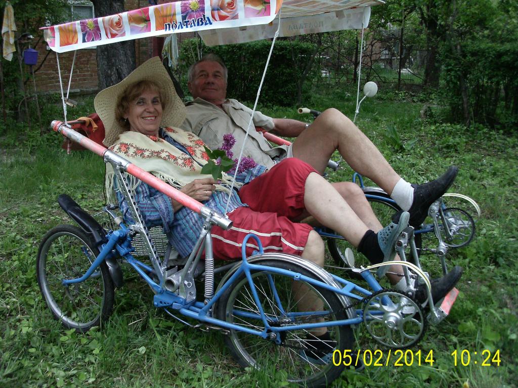

Веломобиль 1990 г. Виталия Лемижанского. Реконструкция 2013 г. Полтава.
Комментарий к файлу: Двухместный с передним приводом.

Номер сообщения:#317  Непрочитанное сообщениеДобавлено: Пт янв 27 2017 22:24
Получаеться маленький автомобильчик. Вес будет около сотни . На раме есть слабые места . Это крепление каретки и отсутствие жёсткой связи между кареткой и промвалом. Может упростить и сделать как на велокаре Моше? Будет легче и крепче.
За это сообщение автора serbey поблагодарили: 2 -=LT=- (Сб янв 28 2017 23:11), tttw (Сб янв 28 2017 12:19)
 Заголовок сообщения: Re: " Универсальный велодом - "УниВел" Проект.
Номер сообщения:#318  Непрочитанное сообщениеДобавлено: Сб янв 28 2017 23:25
tttw, красиво, но... 100% поддержу serbey - у вас получился атомобиль селоприодом, а не веломобиль.
имхо:
* соедините каретку и переднюю поперечину - получите жесткость каретки,
* уберите капот - получите воздух для пилотов - они не роботы и должны иметь запас воздуха для дыхания + уменьшите вес + упростится форма,
* какие к черту дверки???!!!!! да еще и сзади!!!! это вам везти - тащить на себе - крутить своими ножками, да еще и в гору! -> кузо - рама с тентом как на авто - и не париться.
* дверки можно организовать тканевые на липучке велкро.
* к черту окошки в грузовом отделении - лишний вес и сложность изготовления.
а, вообще, посмотрите ваше видео, а потом загляните сюда... узнаёте "брата Васю"? :mrgreen:
За это сообщение автора -=LT=- поблагодарили: 2 Mazur4ak (Пт фев 24 2017 19:44), tttw (Вс янв 29 2017 00:15)
Номер сообщения:#319  Непрочитанное сообщениеДобавлено: Вс янв 29 2017 00:30
Сообщения: 338
Благодарил (а): 493 раз.
Поблагодарили: 142 раз.
Веложе Т, Буран
Имя: Фредди
Алексей, Serbey, спасибо за комментарии, не смог промолчать, хоть и стараюсь не отвлекать сообщество!
☺ Всё правильно узнали, именно образ "Фантомаса" прячется здесь, в модели.
Кузов можно лепить как угодно, это не так критично, на шасси ведь сидеть будет. Спорить не буду, к советам прислушиваюсь, а там время покажет конечную форму.
Главное - шасси, которое мне кажется сырым, неготовым или негодным к реализации. Продолжаю думать.
За каретку спасибо Serbey и Вам. Я после его подсказки соединил, как Вы посоветовали.
Номер сообщения:#320  Непрочитанное сообщениеДобавлено: Пн янв 30 2017 15:17
Но схема та, что я хотел. Работайте с велосипедной комплектацией, и будет годным к реализации. Особенно прорисуте точно маятник и переднюю вилку. Поддон не нужен, там спальные и грузовые места выше осей колёс.
На том же уровне и съёмные сиденья и привод, в котором можно использовать малые звёзды на 26...28 зубьев, чтобы не мешали настилу.
