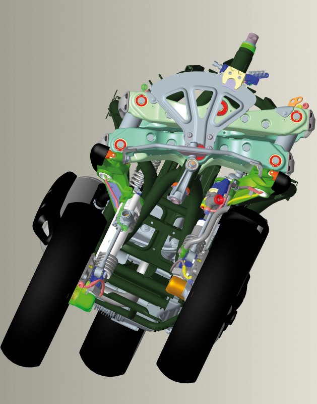

Доброго вечера))) сутки на работе без сна приводят к активизации творческих идей в голове :D

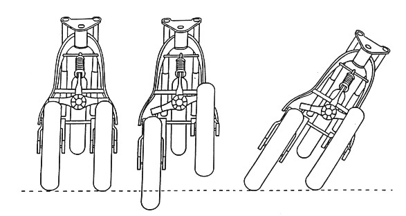

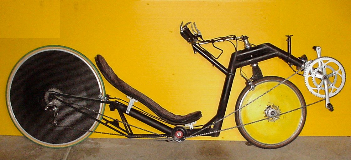

пришла мне, ночью, на ум новая КОНЦЕПЦИЯ лигерада-трайка! :D
если честно, формы серийных кузовных трайков меня просто выбешивают- утюги, по другому назвать неполучается, другое дело рыбки-лигерады, но есть у них недостаток- самостоятельно не остановишься, ловят их на питстопе.. и вспомнился мне скутер, встреченный как-то, трайк посути, с передними двумя колёсами, наклоняемый. фотка ниже.
Собственно, что если в раму заднеприводного мидрейсера впихнуть кастомную вилку на два наклонных колеса 20", с колеёй миллиметров так 200-250 :D так чтобы верх колёс практически соприкасался- ногам место оставить прежнее..
скажем два продольных рычага, независимая, блокируемая. на хорошем аммо. консольные втулки, дискотека...
тогда с точки зрения езды медленно- трайк, а как разгонишся - лигерад-стримлайнер в корпусе варны, ведь ширина передней подвески не шире ног получится.. :D тока внизу не одна дырка под колесо а две :))))))))
и цепь пройдёт между колёс, и стойки(стойка!! одна, по центру) вилки мешаться небудет...
вот чтоб, как на фотке, можно было в повороты валиться и на светофоре стоять ненапрягаясь... рама типа такой и профиль корпуса соответственно такой как на нижней фотке ))))
что скажете ? критика приветствуется! :D проснусь, сяду порисую вилочку... :dance:

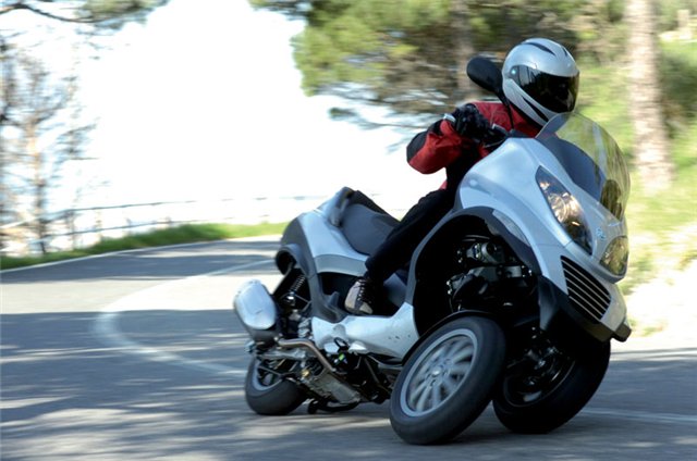

что касается вилки на скутере то она вот...
А бы посоветовал вставить 2 колеса назад а переднее сделать ведущим
картинка ниже :)

или сочетание достоинств? да, вес прибавится... :) но получается узкая колея и такой же узкий мидель - сопоставима с лигерадом , и возможность произвольно останавливаться на корпусном аппарате без высовывания ног и опоры на асфальт..
спасибки за фотки с вилкой)))

Что касается наклоняемых японцев (или китайцев, кто они там), то как-то не доверяю им пока. Трудно представить как поведёт себя эта подвеска на наших асфальтных выбоинах или на скользкой дороге. Все наклоняемые обтекаемые машины гоночные, на сколько я видел.

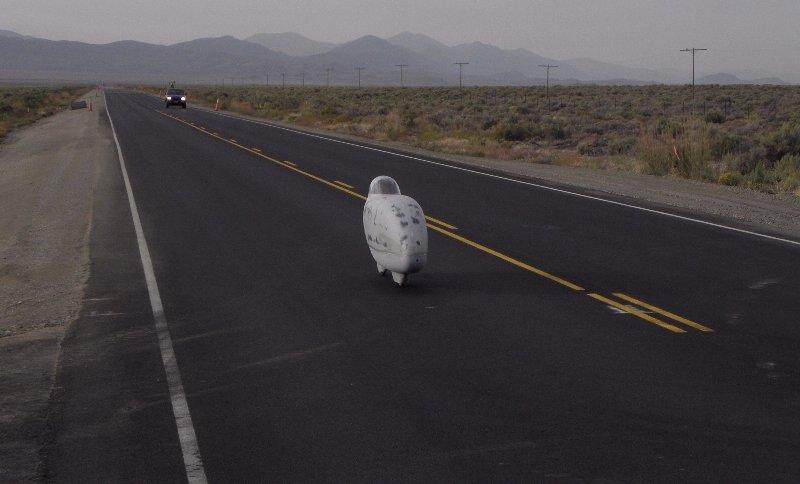

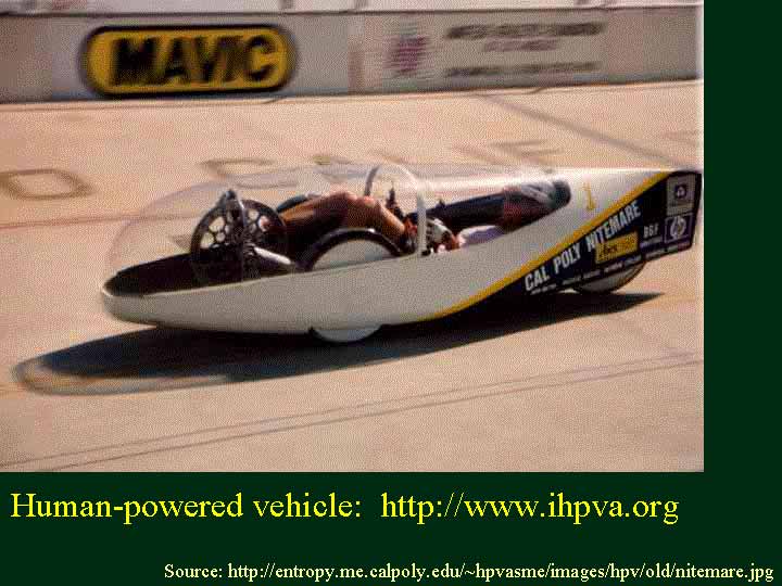

Я помню что тебе надо джип. С точки зрения скорости наверное трудно сделать что то быстрее чем это:

Наклоняемые трайки бывают разные. В частности в природе существуют схемы - которые сами стремятся выровняться, т.е. когда вы закладываете поворот - оно наклоняется, а когда стоите на месте или едете прямо - стремится деражть горизонтальное положение. Достигается это тем, что каждое колесо имеет свой амортизатор и упругий элемент - это подвеска, а при повороте руля идет наклон - рулевое управление. Может быть смешаная схема, но там надо подбирать геометрию - так чтобы трайк самостабилизировался, не боялся выбоин и надолбов, наклонялся в повороте. Со схемой 1 спереди ведущее, 2 сзади - можно сделать отличного питона.
http://technoart.com.ua

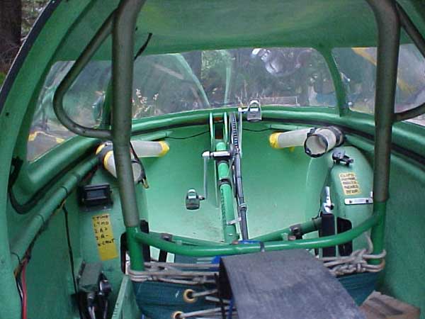

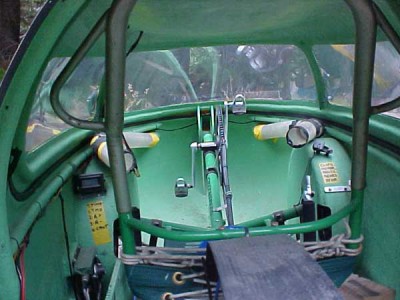

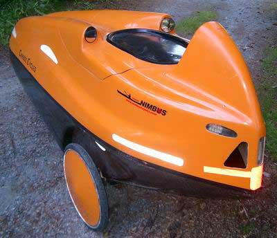

Алексей, как ты кстати собираешься делать вентиляцию в Драконе?

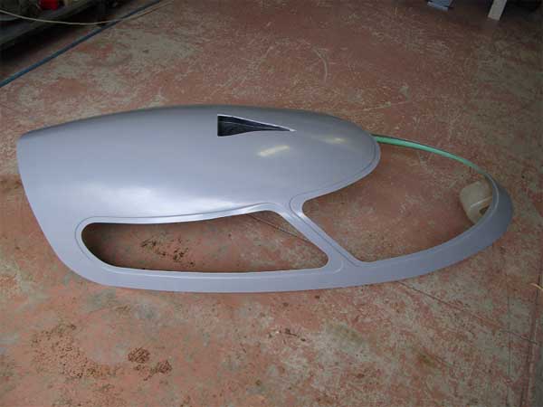

Вот так, например, сделана вентиляция в австралийских гоночных веломобилях фирмы Greenspeed.
http://www.dhenterprises.com.au/gallery.htm
В передней части корпуса сделаны 2 отверстия. В задней части корпуса кстати тоже есть "вытяжка". Только притока свежего воздуха недостаточно, нужно чтоб углекислый газ тоже выходил из кабины.
Поднимающийся колпак кабины. Через треугольный вырез осуществляется вентиляция верхней части веломобиля (головы водителя).

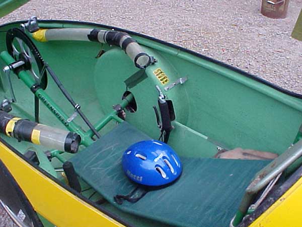

Фото кабины этого веломобиля изнутри

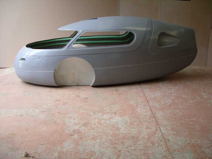

Вентиляция будет конечно, в кабине со слабой вентиляцией я уже ездил - не понравилось. И верхняя часть обтекателя будет также сниматься, как и на последнем фото.

обзорность в последнем веломобиле как в танке. в холодную погоду ездить на подобном аппарате будет почти невозможно. откуда такое мнение? в автомобиле при неработающей печке и темрературе ниже плюс 5 происходит резкое запотевание стекол. это если учесть что шофер не крутит педали и объем салона в несколько раз больше.
Чтобы оценить обзор фотографий не достаточно, это во-первых. Во-вторых я могу со 100% уверенностью сказать что ХОЛОДНО НЕ БУДЕТ. Я при 8-ми градусном морозе в летней футболке ездил, ещё и жарко было (правда это был первый опыт и вентиляция работала не норлмаьно). Что касается запотевания, то это легко решается - входящий воздух должен направляться вдоль поверхности стекла, тогда воздух от дыхания туда просто не попадает.
Так что, если что-то критикуете то предлагайте решение, а то критика как-то слабо обоснована.

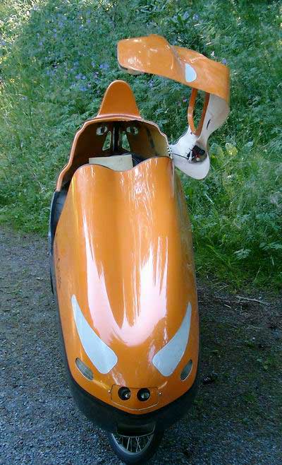

Как у тебя будет осуществляться посадка/высадка в вм?
В канадском дельта трайке Аврора применили такое интересное решение проблемы удобного входа/выхода
 Заголовок сообщения: Re: Скоростной обтекаемый полноподвесный трайк – поиск решений
Номер сообщения:#300  Непрочитанное сообщениеДобавлено: Сб янв 23 2010 08:14
У меня будет как у "Триследа" - крышка съёмная. Возможно будет шарнир, но в задней части, чтобы при медленной езде можно было приоткрыть крышку и она работала как большой воздухозаборник.
