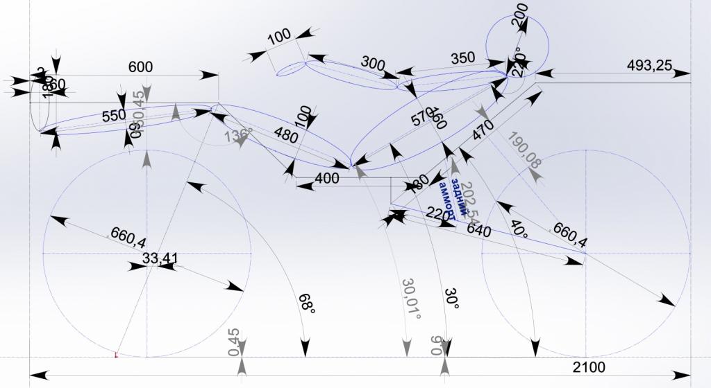

Зарегистрирован: Чт июл 05 2018 05:32
Сообщения: 77
Поблагодарили: 19 раз.
virage большое спасибо, отличная схема, буду ее придерживаться. Примерно так я обычно и работаю, но тут прям все расписано)
Сделал упрощенного человечка, от меня в нем рост, расстояние от попы до пятки ХД

Кстати в плане посадки, есть смысл сделать так - купив кресло, купить еще пару метров бруса, и смастерить козлы, высотой с предполагаемый лигерад и с предполагаемым углом. И каретку тоже расположить. Потребует только наличие бруса, пилы, гвоздей и пару болтов/саморезов. Будет понятно удобно ли лежать.
Зы - решил, так как места много, сразу моделировать 2 позиции под батарею. Если захочется в будущем, всегда можно будет вложить еще одну батку и получить 6-7квтч)
Кстати, покритикуйте. Видите, там под спиной человека подседел торчит? Это макет регулируемого штыра (гидравлика/воздух), такие применяются в ДХ, триале, прочих дисциплинах, алгоритм прост, с него на руль идет гидролиния, нажатие на рычаг освобождает штырь. Нажал и навалился весом - опустил штырь, нажал и снял вес тела - поднялся. Полагаю что регулировка высоты на ходу может быть весьма удобной, как вы думаете?
Хороший вариант для примерки! Единственное что при езде немного другие ощущения будут. По началу всем новичкам рекомендую максимально завертикаливать спинку, а потом по мере привыкания, уменьшать угол до удобного. Сразу с малым углом непривычно держать равновесие. А как стенд, должно хорошо получиться!
Пока места очень много и действительно база кажется прям очень большой, т.к. неясно с развесовкой с учетом батареи и мотора... Какие-то размеры скорректированные уже есть? Кажется будто человек весь на переднем колесе.
Я бы исходил из наиболее часто используемой комплектацции и сразу под нее строил раму. Т.е. если с одной батареей в основном ездить, значит место под нее только.
Запас под вторую батарею можно предусмотреть и в базе, но я лучше бы располагал второй комплект батареи над первым, например вместо какого-то легкого багажа. Другой вариант - на багажнике - не лучший способ, но очень простой в случае необходимости.
Классная вещь! Видел в живую, тоже загорелся быстрой регулировкой, цена вопроса меня отпугнула тогда. Идея отличная! Надо будет только учесть:
- опора штыря на каком-то шарнире должна быть.
- руль и положение рук делать тогда усредненным, чтобы и при вертикальном и лежачем угле спинки можно было дотянуться до руля, а колени-бедра не задевали за руль.
- стоит проверить потребуется ли регулировка расстояния от кресла до каретки (столкнулся с тем, что при смене угла кресла на 5 и более градусов, я регулирую БУМ, т.е. кресло опущено - каретка дальше, кресло завертикалено - каретка ближе)

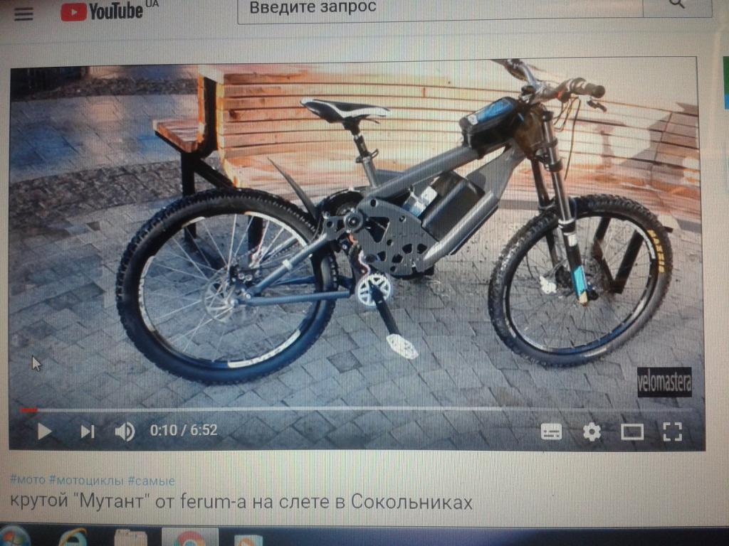

На Ютубе видео Крутой "Мутант".
Добавлено через 7 минут 30 секунд:
Шарнир маятника в верху. Амморт (пружина)на растяжение. У меня есть гаситель колебаний на растяжение, и отдельные пружины для доработки системы.
