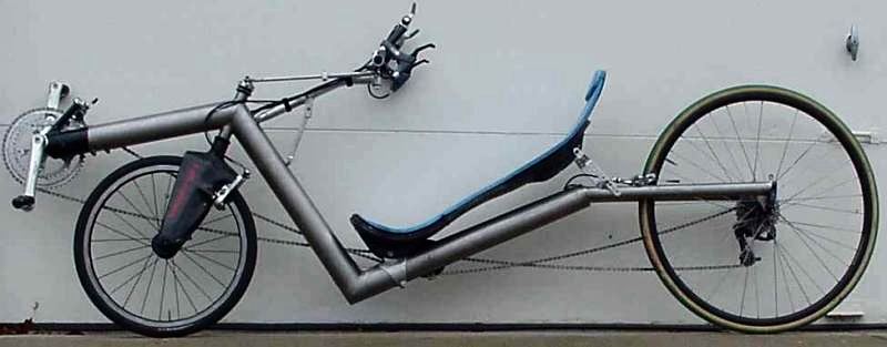

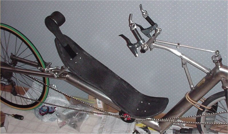

На счет прекращения темы это ты зря. Сам виноват, что нет конструктивных идей. Каждый понимает по-своему. Теперь уже интересней "критиковать" твой чертеж.
На мой взгляд, каретка находится близко к колесу. Это ограничивает поворот колеса. Будешь пятками цепляться за резину. Вроде бы немного высоковата посадка для скоростной машины. Но не утверждаю, нет опыта езды на одноколейном веломобиле. Сам хотел бы получить консультацию по этому поводу.
Для грантуризмо я все таки склоняюсь к трайку. Можно утверждать, что не такой скоростной (но "Евровектор" 90 км/ч-хватит?). Габарит-но это и достоинство, не затрут и вокруг тебя железо. Третье колесо это статическая устойчивость. Можно с комфортом отдыхать, ты самостоятелен в движении на любое расстояние. Кузов не накладывает ни каких ограничений, а на оборот. Тем более если есть гараж. Трайк это комфорт и еще раз комфорт на дальних расстояниях. Единственный недостаток трайков это спуск с горы. Но решаемый, торможение или передняя подвеска.
Одноколейник раскрывает все свои преимущества в рекордных заездах (с кузовом) или в обалденной мобильности без кузова. Думаю, что в туристическом плане на одноколейник можно поставить передний обтекатель с крышей над головой, боковины открыты. Такой тип кузова максимально раскрывает потенциал одноколейника.
Еще раз повторяюсь. Это сугубо мое мнение. Никому не навязываю.

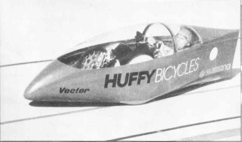

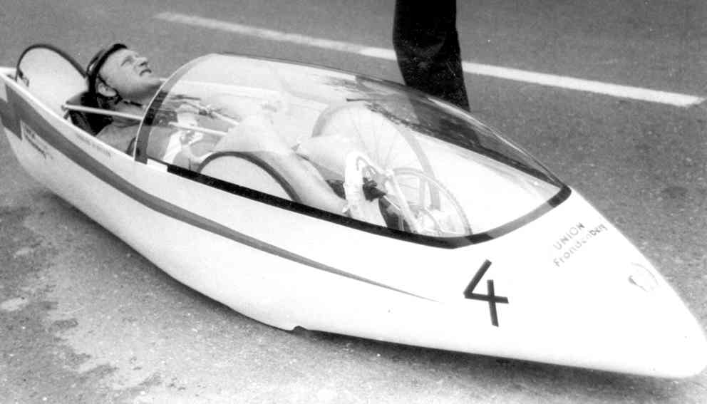

Номер сообщения:#214  Непрочитанное сообщениеДобавлено: Вс янв 27 2008 19:20
По-моему всё уже придумано и протестировано:
Вот такого типа обтекатель я считаю оптимальным для дорог общего пользования. Для рекордных заездов - опциональная носовая часть.
А по конструктиву - http://www.velomobil.nm.ru/builders_cor ... ans2.dhtml
Мне тут не нравится сочетание переднего колеса и цепи (хотя несимметричкая и тем паче консольная вилка - красивое решение!, ещё рулевое там тоже здорово придумано с тягой), плюс автор говорит о проблеме большого веса длинной цепи - как раз вариант подумать об опциональном переднем приводе (минус килограмм цепей)
А "своё" - это вкрячивание большого переднего колеса, но ради него, наверное, придётся делать аццкий длиннобазник - не извращаться же с безвтулочным колесом, да и потери в нём будут...

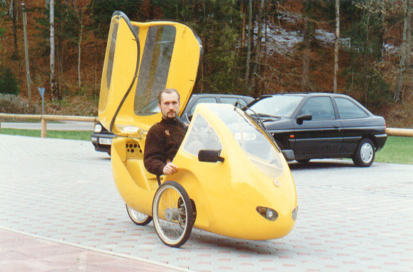

Стол стоп стоп. А вот с этого места по подробнее. Мы говорим о ГРАНТУРИЗМЕ, а не о городском аппарате. О городе и о чисто туристском у меня свое представление. Кстати тему безопасноти я уже поднимал. Слово в слово. В подтверждение высказывания выше-мое фото , трайк и мое авто. Стаж автолюбителя 10 лет. Живу в Харькове. Движение- ну почти как в Москве. Вежливость водителей и отсутствие ГАИ на дорогах ставит Харьков впереди планеты всей. Так что мне можешь не рассказывать о проблеме веломобиля в городе.
Комментарий к файлу: Беркут или Скорпион? Чем не пример для подражания. Жаль, что их не слышно на нашем форуме. Ребятам было бы что сказать
Комментарий к файлу: Я и мои кони.
Номер сообщения:#217  Непрочитанное сообщениеДобавлено: Вс янв 27 2008 20:11
Шурекн!!! Аппарат просто супер!!! +1000. То, что мне доктор прописал.
ЗачОт на таком будет ОДНОЗНАЧНО :mrgreen: :mrgreen:.......:mrgreen: :mrgreen:
Не ожидал от тебя такого. Все дружно мастерим, обкатываем, в тест-тур 2008 и гуд-бай дендям :lol:

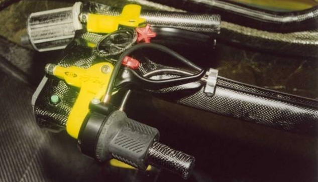

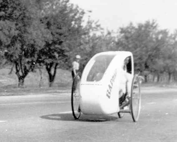

Номер сообщения:#218  Непрочитанное сообщениеДобавлено: Вс янв 27 2008 20:31
Кстати зайди на сайт Баракуда и посмотри из чего и как сделан обтекатель. Для изготовления в домашних условиях в самый раз. Мне попадался такой материал. В работе понравился. Только не спрашивай где взять. У меня было упаковано обарудование в него. На ощупь напоминает полиэтилен (жирный на трение и не клеится) На срез как гофрокартон. Т.е хорошо гнется по волне и по перек волны изгибается с боооольшим радиусом( или переламывается)
Да. Еще. А как же маленькое колесо спереди? :wink: Ну это так, сарказм.
Комментарий к файлу: Рулевое. Бер за пример для себя.
Комментарий к файлу: Он же без хвостовика.

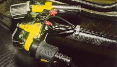

Сергей, сам говоришь о безопасности и выбираешь такое…
С точки зрения столкновения такой вариант руля очень опасен, грудная клетка наткнется на руль :(
как ШАШЛЫК на ШАМПУР.
Вот безопасный вариант руля…
Комментарий к файлу: Безопасный вариант руля…
