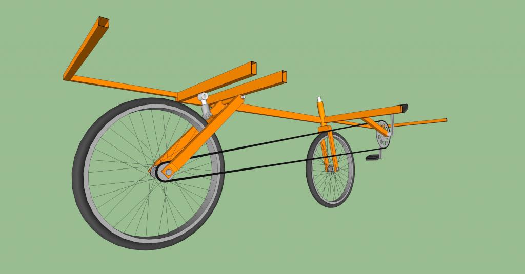

На иллюстрации срез через середину продольной оси. Вид кнаружи.
Так можно реализовать заднюю независимую подвеску. При этом ход подвески составит 100 мм.
Так как рычаги подвески идут не вдоль оси цепи, не знаю, как это отразится может на педалировании, не будет ли сильной отдачи в ноги при сжатии. Колесо отодвигается на целых 6 см назад, при максимальном сжатии подвески.
Что говорит Ваш опыт?

Не знаю как "развязать" колесо с рамой, а с цепью такой длины без успокоителей, натяжителей-полная беда.

Такое я совсем не учитывал. Беда! Как быть? Ставить специальные успокоители или промвал поможет?
Я правильно понимаю, успокоитель при длинной цепи нужен, если имеется мягкая подвеска, которая будет расшевеливать цепь. А если всё жестко, не нет необходимости или?

Очень желательны поддерживающие ролики или трубки. И задняя подвеска, как на последней картинке не пойдёт - при работе будет меняться длинна цепи. Тогда цепь нужно изгибаться и поднимать на роликах к оси маятника. Ну и понятно. Что для одно скоростной трансмиссии это тяжело.

Это на рисунке односкоростная, для простоты модели не рисую. На самом деле будет три скорости минимально: система из трёх передних звёзд и одна сзади, разумеется с натяжителями. Пока только такое есть дома.

тут бы какраз и пригодился промвал, который можно былоб разместить в оси качания задних перьев (маятника).
кстати, ось маятника должна быть как можно ближе к горизонтали, проходящей через ось колеса ( как на велосипедах), иначе при срабатывании подвески будет менятся база и нагрузка со стороны колеса на цепь - при прожиме подвески цепь натянется и колесо будет стремиться провернуться, при сжатии - цепь ослабнет и колесо будет без нагрузки.
коляска ваша будет пытаться прыгать как кузнечик - рывками, а ваши ноги сойдут с ума.

Большое спасибо, очень доходчиво растолковали! Буду думать дальше. Примерю промвал, погляжу как будет выглдядеть.

еще бы опустить узел качания...

При таком исполнении, база меняется не более чем на 3 мм., при работе подвески, соответственно длина цепи практически не меняется. Какие ещё недочеты видны Вашему опытному глазу?

tttw, не смеши))) "опытному" ))) ща Флюр придёт и такое тут устроит из-за "опытного" )))
имхо, много деталей, но конструкция не жесткая: я бы упростил желтые узлы - выкинул внутренние (вертикальные и наклонные) части, зато соединил бы поперечиной (в районе узла качания маятников) правую и левую половины велодома.

Согласен, на вместительности отрицательно не скажется, а жесткость и соосность будет лучше. Спасибо!

Примерил подвеску задних колес, спасибо подсказкам LT. Выглядит практично.
